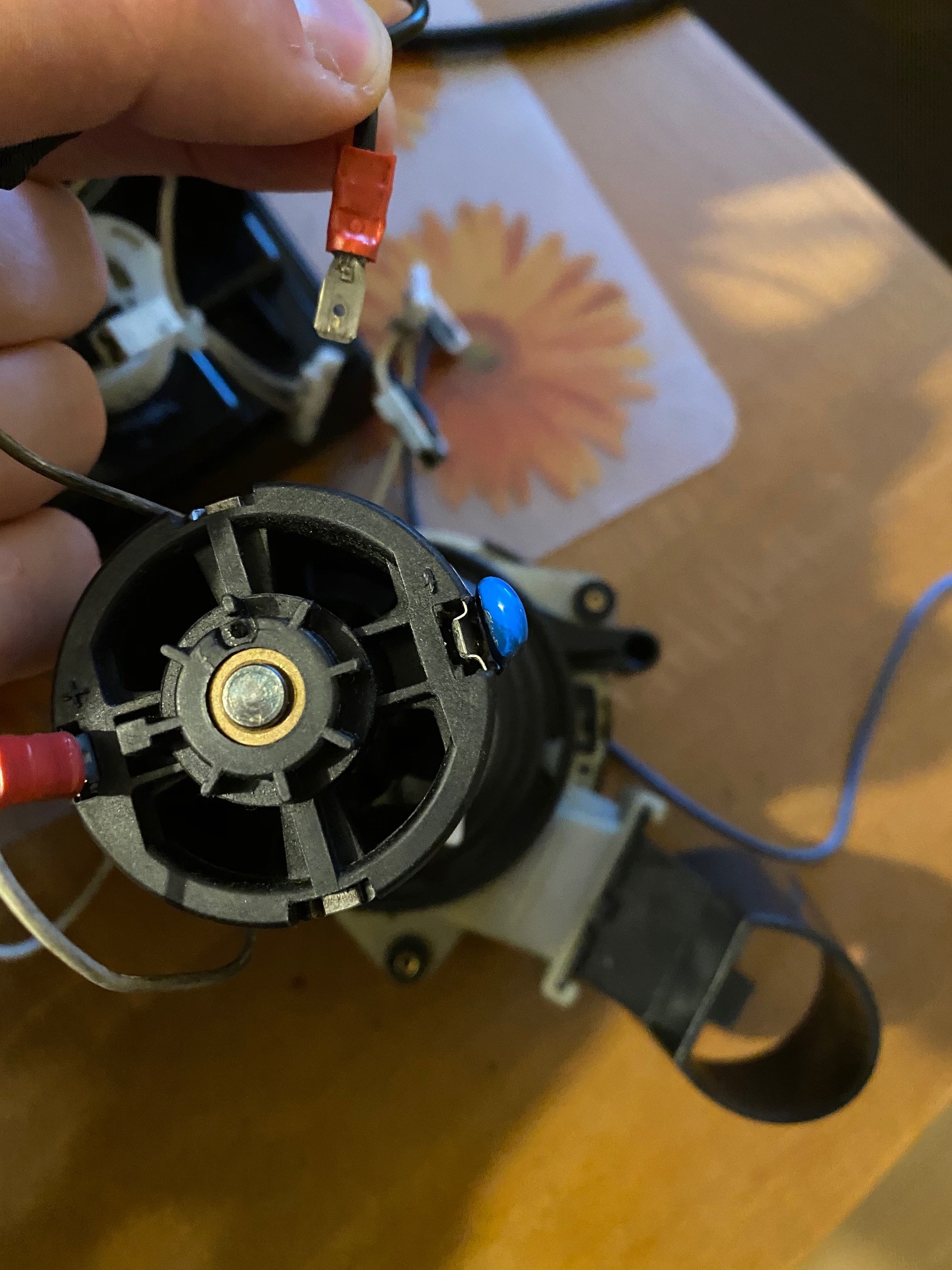

      bei meiner Jura XF50 (Baujahr leider unbekannt, hat aber schon für 50k Bezüge ) scheint sich so langsam die Mahleinheit bzw. dessen Motor zu verabschieden. (Gibt während des Mahlens kurz einen verschmorten Geruch ab)
      Habe daher über eBay eine angebliche „Plug and Play“ Mahleinheit (Domel) geholt. Leider unterscheiden sich dort die Anschlüsse zu meiner.
      Ich wollte daher die Kabel neu verlegen habe aber dann gemerkt, dass diese zu kurz sind.
      Ich habe ein Bild von meiner Mahleinheit plus „Zungen-Anschluss“ angehängt.
      Leider erkenne ich auf den Bildern im Shop nicht, ob es dort ein passendes Teil für mich gibt.
      Wäre es auch möglich, einfach den Zungenanschluss durch einen kompatiblen auszutauschen/ anzulöten?

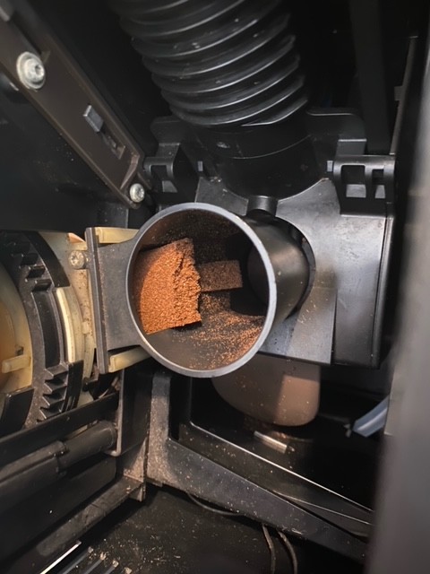

      Außerdem befindet sich noch sehr viel gemahlener Kaffe im Vorlauf (Siehe zweites Bild). Ist dies normal?

    • eBay ist vielleicht was für den Profi, der kauft aber woanders oder hat anderweitig Ersatz liegen.
      Dein 'neues' Mahlwerk ist ein uraltes Teil, wenn ich die anderen Anschlüsse schon sehe wird mir anders.
      Die Mahlwerke riechen immer etwas, weil etwas von der Kohlebürste abgerieben wird, etwas Ozon dürfte durch den Abreißfunken entstehen. Das alte hätte revidiert gehört und gut wär es gewesen. Dann fängt aber das leidige Thema an welche Version an Mahlkegel/Ring passt, wie es richtig eingestellt wird.
      Das Fazit wäre aus einem namhaften Shop, ein komplett neues, nicht revidiertes Mahlwerk.
    • ...es gibt Adapterkabel von Alt auf DOMEL.
      Die hier.
      komtra.de/jura-ersatzteile/jur…iginal-jura-mahlwerk.html
      Der Kaffee im Vorlauf sieht erstens gut aus und zweitens gehört das so.
      Das Mahlwerk mahlt und schiebt nach.
      Der Vorlauf ist damit immer voll.
      Sorry, habe mich leider da undeutlich ausgedrückt. Das Foto ist von meinem "alten" Mahlwerk.
      "Gasen" die neuen Mahlwerke auch aus? Wäre mir bei anderen so noch nicht aufgefallen.
      Habe das Mahlwerk noch auseinandergenommen und gereinigt. Hat aber leider keine Besserung gebracht.
      Werde als ein neues holen inkl. Adapter oder soll ich das alte noch seinen Dienst verrichten lassen? Will den Automaten nämlich hergeben und der neue Besitzer soll damit glücklich sein/werden. (Brühgruppe wurde bereits revidiert inkl. aller Dichtungen, Schläuche und Ventilen. Einzig alleine die Pumpe ist dann noch original)
      Vielen Dank!
    • Der alte Motor hält fast ewig, nach 50T kann man ihn ersetzen, muss man aber nicht. Der Kaffee muss doch schon seit langem dünn geschmeckt haben.
      Wenn's billig sein soll, dann bleibt das alte Mahlwerk drin und wird nur gereinigt + neue Mahlkegel/Ring. Aber das Thema ist hier schon 1T mal diskutiert worden, für einen Laien ist das nichts.
      Versuch eher dein neu erworbenes ein zu bauen, das wird schon jemand gereinigt haben. Einen gewissen Duft verbreiten alle Mahlwerke, meine Testmaschinen verbreiten auch einen tollen Duft, werden auch komplett offen betrieben.
    • Das angeblich revidierte/gereinigte Mahlwerk geht zurück an den Verkäufer. (weder gereinigt noch sonst iwas, obwohl das so angegeben wurde)
      Kaufe mir ein neues hier über den Shop damit der neue Besitzer auch noch lange seine Freude daran hat.
      Danke und wünsche ein schönes Wochenende!
      im Zuge des Mahlwerktausches sollten auch die Anschlüsse überarbeitet werden.
      So wie ich das sehe sind da irgendwelche Autokabelstecker hingepfuscht.
      Da müssen mit einer vernünftigen Crimpzange richtige Stecker angebracht
      werden - vor allem wenn das Gerät weitergegeben werden soll. Schließlich
      liegen an den Mahlwerkssteckern 230V an!
      z.B. diese:
      amazon.de/Knipex-97-21-215-Steckverbinder/dp/B001127PXQ
