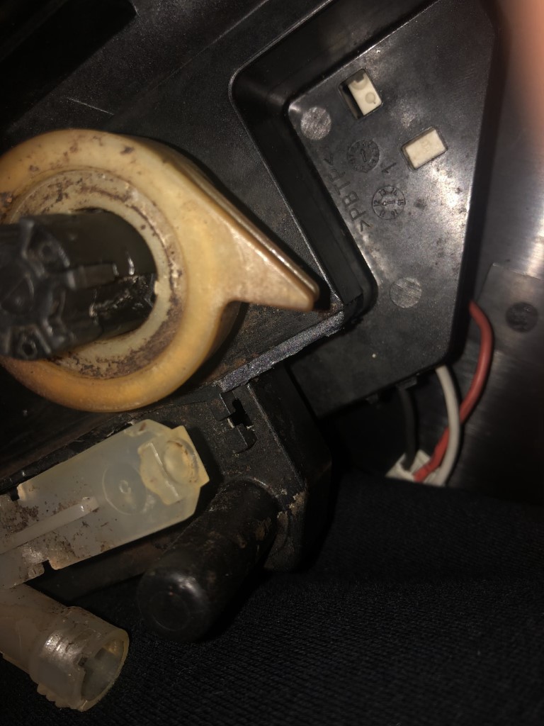

      Meine Kaffeemaschine Melitta Caffeo CI E970-101 zeigte nach der Entnahme der Brühgruppe folgenden Fehler an: Brühgruppe einsetzen.

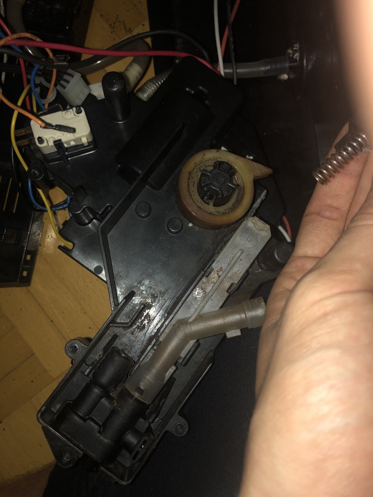

      Daraufhin habe ich mich erkundigt und versucht mithilfe des Microschalters die Normalstellung herzustellen. Das ganze hat nicht funktioniert, obwohl der Schalter äußerlich nicht Defekt aussieht. Also habe ich es durch drücken der „My Coffee“ und „Einschalttaste“ versucht. Der Antrieb hat sich bewegt und es war ein knacken zu hören. Danach hat die Maschine nur noch den Fehler System 8 angezeigt (nach jeder Neuinitialisierung mit der Tastenkombination). Wenn ich die Maschine starte, versucht sie nicht von selbst in eine Grundstellung zu gehen.

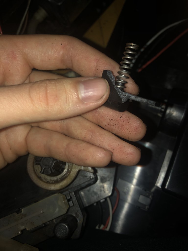

      Mein Gedanke war, dass der Mikroschalter defekt ist, also habe ich das Gerät aufgemacht und den Antrieb ausgebaut. Dabei ist mir die Feder vom Drainageventil entgegengekommen und ein Teilchen vom Antriebsgehäuse auf dem das DV sitzt war abgebrochen-siehe Bilder (vermutlich das Knacken während der Initialisierung).

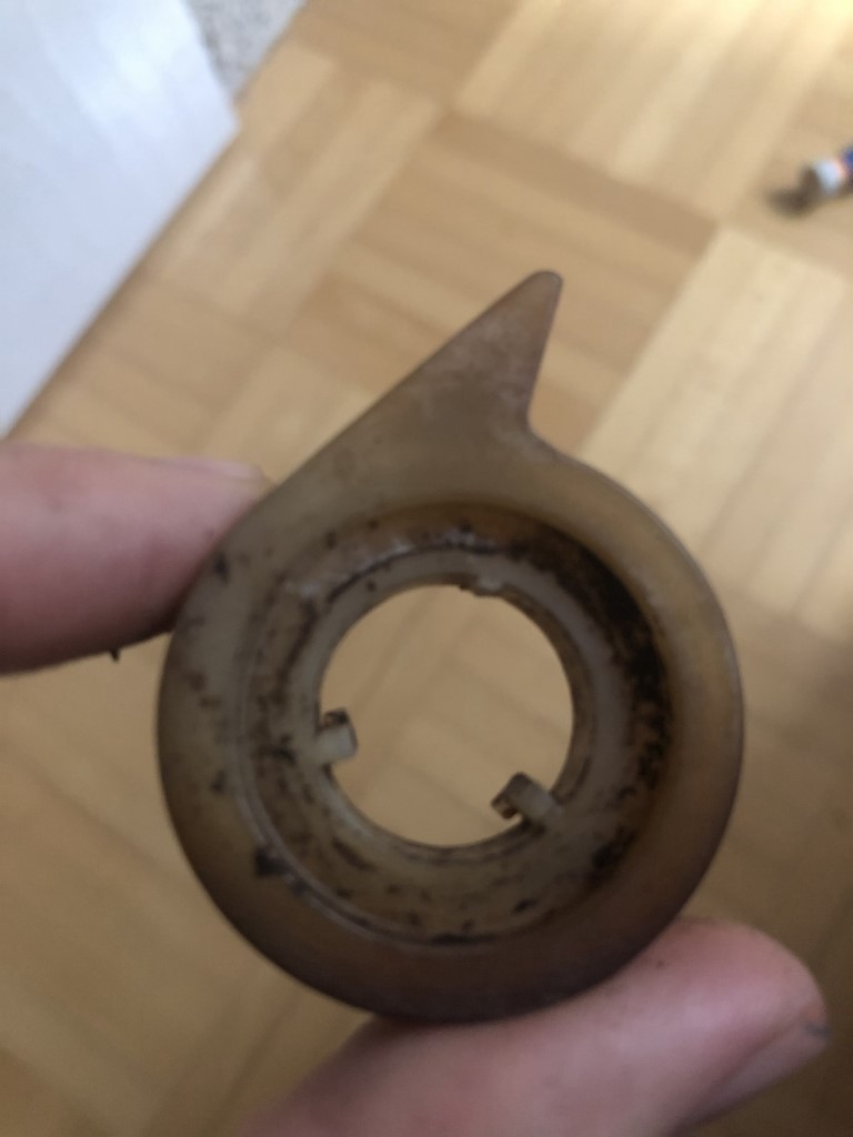

      Außerdem ist mir aufgefallen, dass am Mitläufer eine Noppe fehlt und er deswegen etwas lose auf dem Antrieb sitzt.
      Hätte jemand eine Idee wie man das Problem lösen könnte? Müsste ein neuer Antrieb her?

    • Einmal Antrieb mit Drainageventil und Mikroschaltern und zusätzlich noch den Mitnehmer neu.
      Da ist nix mehr zu retten.
      Beim Einbau aber bitte darauf achten, dass der Mitnehmer richtig eingebaut ist. Auf den Bildern liegt er nämlich falschherum.
