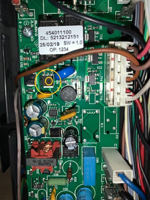

nachdem die erste Platine abgeraucht war (inkl. Sicherung im Sicherungskasten ausgelöst), hab ich diese getauscht und danach lief die Maschine wieder tadellos, bis nach ca. 2-3 Wochen auch die neue Platine in Rauch aufging (gleiches Bild: Knall, Sicherung in der Küche raus, Maschine defekt).
Tatsächlich ist das gleiche Bauteil auch auf der zweiten Platine kaputt gegangen und jetzt liegt natürlich die Vermutung nahe, dass nicht die Platine der Auslöser ist, sondern das Bauteil, das direkt an dem Triac, der immer kaputt geht, angeschlossen ist.
Ich hab einen ähnlichen Schaltplan (ESAM6700) als Referenz und gehe daher davon aus, dass der Triac u.a. über eine Brückenschaltung mit dem Spindelmotor verbunden ist.
Wie finde ich die Ursache heraus, bevor ich die 3. Platine grille? Einfach den Spindelmotor tauschen ist auch eher trial & error und keine "geführte Fehlersuche". Was kann ich am Spindelmotor messen, um hier einen Defekt zu erkennen?

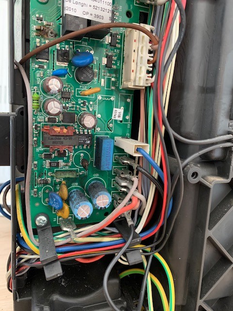

Ein paar Bilder noch zur Verdeutlichung.

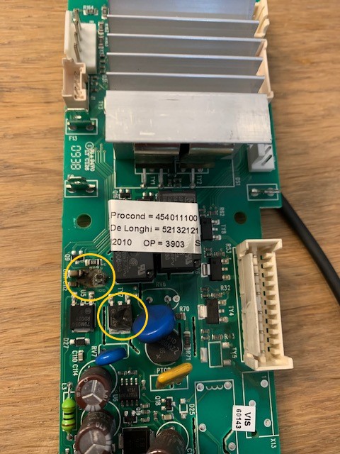

Platine 1: sowohl Triac als auch Widerstand und Kondensator defekt
Platine 1: unten gibt es zwar auch Ruß, aber kein augenscheinlich defektes Bauteil

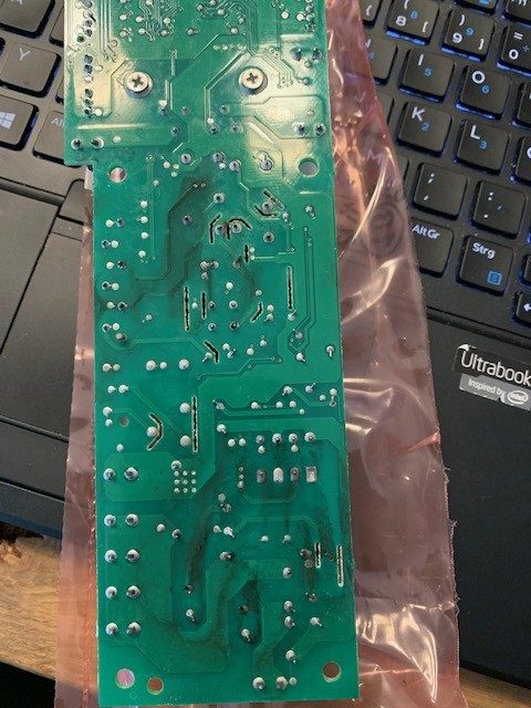

Platine 1: Rückseite / Leiterbahnen verschmaucht, scheint schon ordentlich Strom durchgegangen zu sein.
Platine 2: Der Schaden ist kleiner (Silikon abgeplatzt auf dem Triac TY7), aber vermutlich auch, weil ich die Maschine nach dem ersten Defekt nicht nochmal in Betrieb genommen habe. Bei der ersten Platine habe ich nochmal Strom drauf gegeben und daher vermutlich der etwas größere Schaden.
