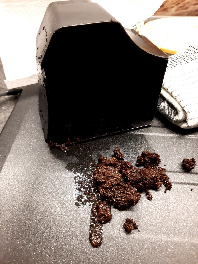

      Habe eine Melitta Caffeo Barista T F73 /1-101.
      Wenn kleinere Kaffeemengen gemahlen werden (z.Bsp.:Lungo) wird ganz normal gemahlen,verdichtet und dann wird der Brühvorgang abgebrochen und der Kaffee landet in der Auffangschale.
      Wenn ich einen "Kaffee Crema" (Starker Kaffee) mahle funtioniert es teilweise noch beziehungsweise nur jeder 5te Kaffee landet in der Auffangschale.
      Brühgruppe wurde schon erneuert hat dann eine Zeit lang besser funktioniert.
      Ich bitte euch um eure Hilfe vielen Dank.

    • sb_NUE schrieb:
      Wie viele Bezüge hat die Maschine schon?
      Mach mal bitte ein Foto vom Tresterpuck bzw. vom Pulver wenn sie abbricht.
      Hallo vielen dank für deine Antwort.
      Die Maschine hat mittlerweile 9500 Bezüge drauf.
      Wobei die Maschine wenn sie auch mehrKaffee (Caffee Crema) mahlt nicht jeden Kaffee brüht, dann plagt sie sich sehr und bricht dann ab.
      Beim Lungo wenn sie nicht so lange maht verdichtet sie den kaffee und bricht gleich ab.

    • harry owl schrieb:
      Hallo
      eine möglichkeit könnte das Mahlwerk sein
      wie groß ist denn die Pulvermenge die gemahlen wird ?
      dann der Microschalter ganz oben für die Pulvermengen erkennung
      oder doch die Brühgruppe selber
      Hallo und vielen Dank für die rasche rückmeldung.
      Brühgruppe is schon neu drinnen. hat dann auch eine Zeit besser funktioniert,
      Pulvermenge beim "Kaffee Lungo" ist sehr gering siehe Fotos hat abr eigentlich immer funktioniert und ich hab nichts umgestellt.
      Beim Kaffee Crema mahlt sie mehr, richtige Puks aber auch hier bricht sie jeden 5ten Kaffee ab, aber nicht sofort, die maschine plagt sich sehr bevor sie abbricht.
      Vielen Dank

    • sb_NUE schrieb:
      Der Mahlgrad ist schon sehr grob wobei das bei der Anzahl der Bezüge nicht ungewöhnlich ist.
      Die Mahlsteine sind wohl runter. Kannst mal versuchen das Mahlwerk zwei Rasten feiner zu drehen.
      hab das mahlwerk nach oben gestellt richtung kaffeebohne, es wurde ein bisschen besser von 6 kaffee gingen 2 durch, tropfschale ist nach 6x mahlen auch sehr feucht ist das normal?
    • Nein, ist nicht normal. Das kommt daher, dass der Mahlgrad viel zu grob ist.
      Maschine aufmachen und Verstellring am Mahlwerk versetzen so dass das Mahlwerk zwei Rasten weiter geschlossen ist. Also Ring zwei Rasten gegen den Uhrzeigersinn versetzen.
      Wenn das nicht hilft, Mahlwerk tauschen.
