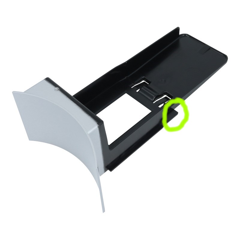

    • Lufabe schrieb:
      Ich hab den Brühvorgang versucht in Gang zu setzen, ohne Auffangschale, damit ich den Innenraum beobachten kann. Aber das hab ich bisher nicht hingekriegt. Kannst Du mir da einen Tip geben, wie das funktioniert?
      Nur die Schale ohne Trestereinsatz und Trestertopf in die Maschine
      schieben. Dann den Microschalter rechts, der sonst vom Trestereinsatz
      (siehe Bild) gedrückt wird mit einem Lineal o.ä. betätigen.
