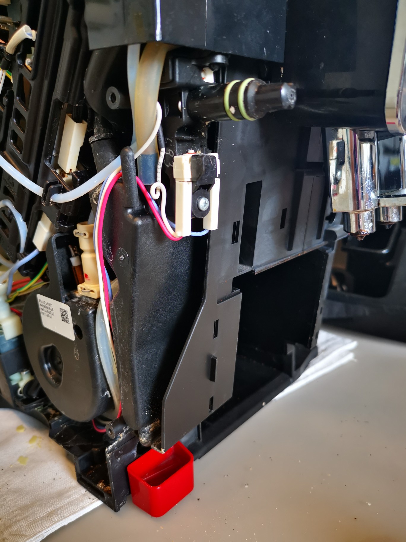

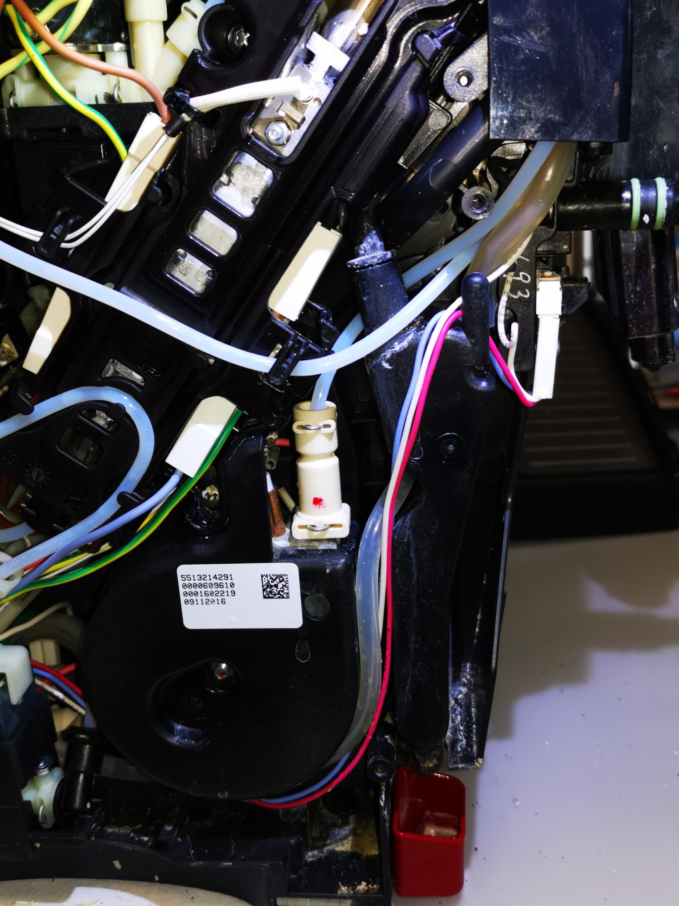

      Nach ungefähr zweieinhalb Jahren fehlerfreien Betriebs fliegt nun die FI Sicherung heraus, wenn Heißwasser über den Auslauf oder Heißdampf für die Milchaufschäumung bezogen wird. Das geschah anfänglich nur sporadisch, in letzter Zeit aber sehr oft - praktisch regelmäßig. Äußerst selten passierte das auch beim Kaffeemahlen.
      Eine baugleiche zweite Maschine funktioniert übrigens tadellos am selben Stromanschluss. Es liegt also nicht am FI Schalter.
      Es heißt, dass im Heißwassersystem wegen hohen Drucks öfter mal Undichtigkeiten auftreten und dabei durch kondensierenden Dampf oder abtropfendes Wasser Kriechströme oder Kurzschlüsse entstehen.

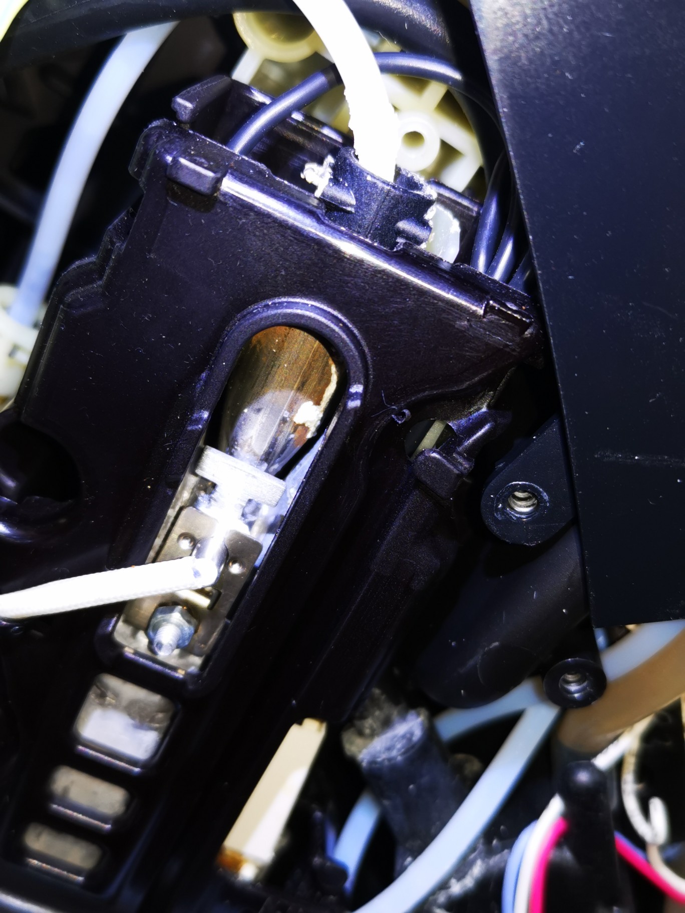

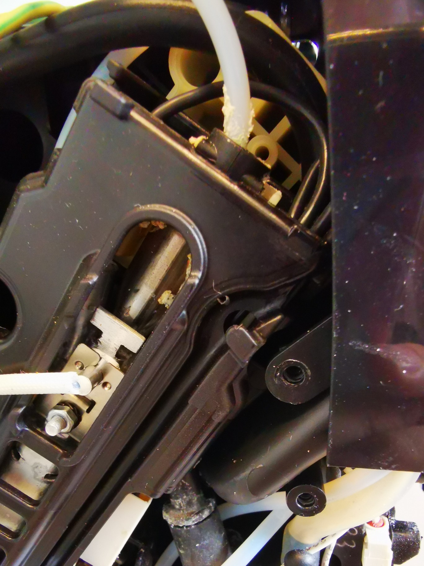

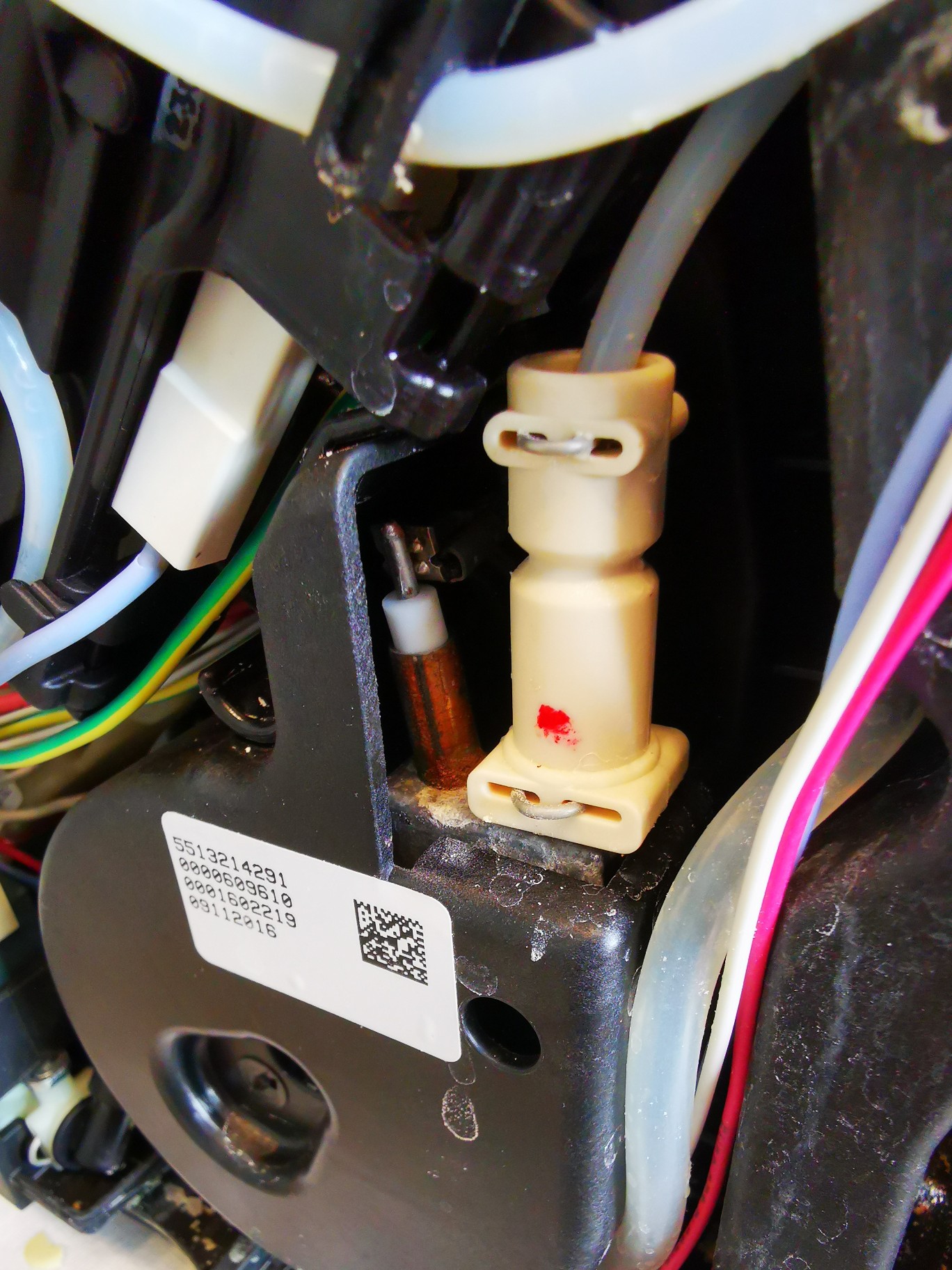

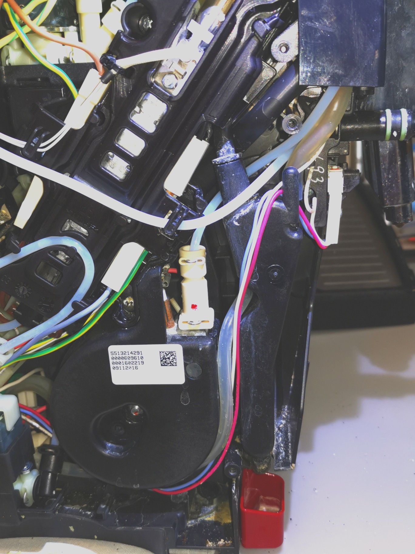

      Daher habe ich das Gerät geöffnet und Fotos gemacht, auf denen auch im Bereicht vorn links (Heißdampf/Heißwasser) an verschiedenen Stellen verräterische Kalkspuren zu sehen sind. Kann mir jemand raten, welches Teil den Fotos nach oder der Erfahrung nach am ehesten zum Wechseln in Frage kommt?? Ich denke, hier wird das Problem liegen, da sonst alle anderen Bereiche der Maschine sehr sauber und kalkfrei sind.
      Ich könnte wahrscheinlich selbst auf die Fehlersuche gehen, wenn ich den Testmodus dieser Maschine aktivieren könnte. Weiß jemand, wie man bei der ECAM 350.55.B diesen Modus aktiviert? Alle anderen früheren ECAM-Modelle mit mechanischen Bedienungstasten sind hier ausführlich beschrieben, nur diese mit dem Touch-Bedienfeld nicht!
      Ich bedanke mich schon mal im Voraus für jedes Interesse und jede Antwort auf meine Frage!

    • Moin @Heini-22
      Exakt, genauso war es bei mir auch. Tropfen haben wohl irgendwann die beiden länglichen weißen Stecker "gebrückt"
      Beim Entkalken flog immer die Sicherung. Also beim Spülen über den Heißwasserauslass. Den hatten wir sonst nicht im Gebrauch auch nicht den Milchaufschäumer.
      Und das bei uns im Büroumfeld... ;( Dann war die ganze Küche "tot"
      Ich hatte zuerst die örtliche Elektroinstallation im Verdacht. Nun bin ich schlauer.
      Teil getauscht, alles gut :)
