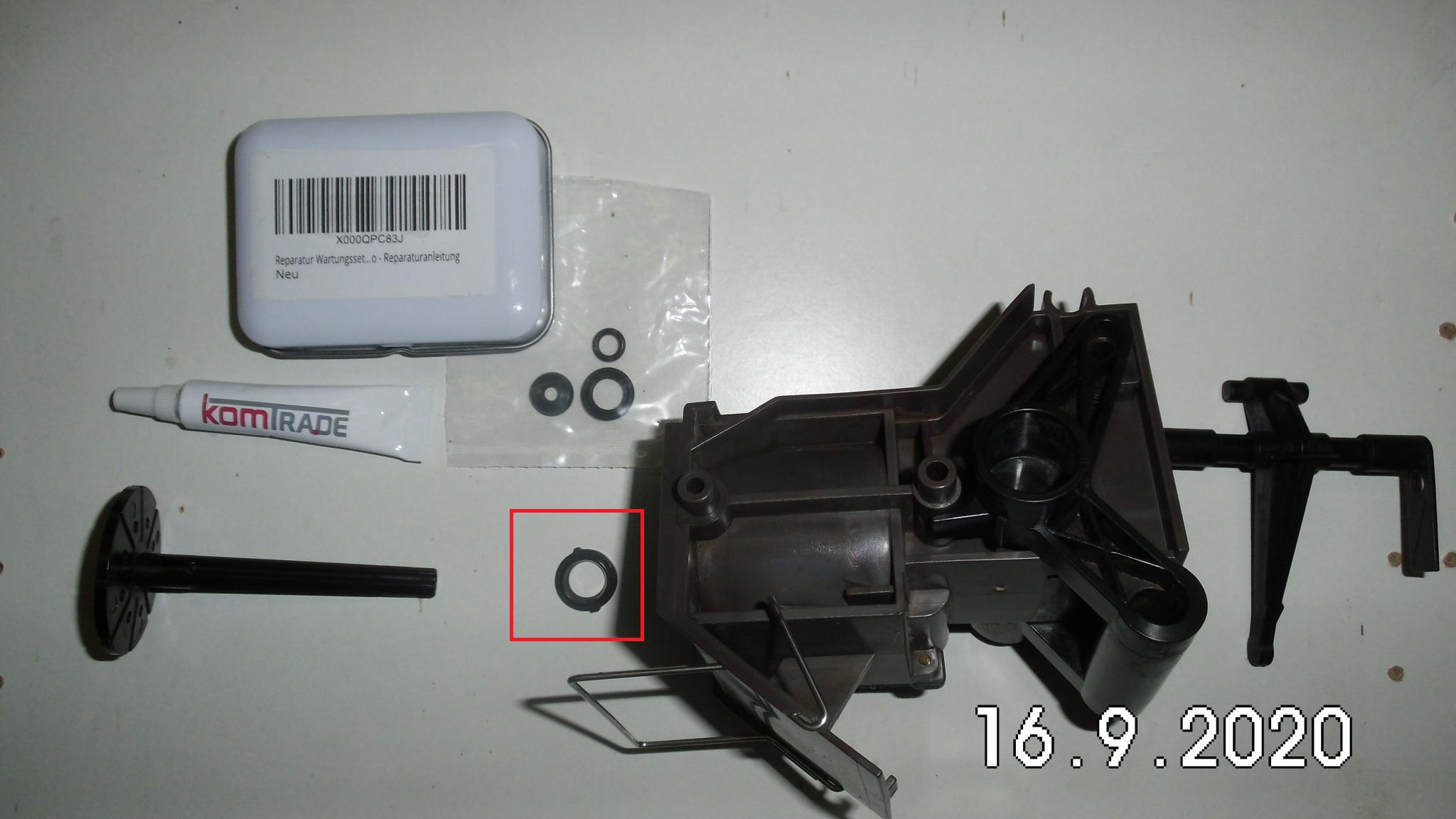

Hersteller: Melitta | Typ-/Modell: Lattea E955-104 Caffeo | ca. Baujahr: 2009
ich habe mich mal an die Reparatur unserer Kaffeemaschine gemacht. Dazu habe ich sie komplett zerlegt. Allerdings etwas zu komplett, denn ich habe auch den Brühstempel (heisst der so?) demontiert. Dabei ist ein kleiner Ring mit Verdrehschutz (auf dem Bild rot markiert) mit rausgefallen. Ich kann zwar alles wieder montieren, aber genau dieser Ring lässt sich nicht wieder fest montieren.
Ich brauche nun Hilfe von Euch. Wie wird dies richtig montiert? Muss der Ring fest eingebaut werden? Gibt es Bilder, Anleitungen etc. ? Welche Dichtungen sollten erneuert werden (Ich habe bei dem Dichtungsatz von Komtra.de eine Tüte ohne zuordnung
Alles ist hoffentlich auf dem Bild ersichtlich. Ansonsten bitte fragen.
Vielen Dank und Gruß, Armin
