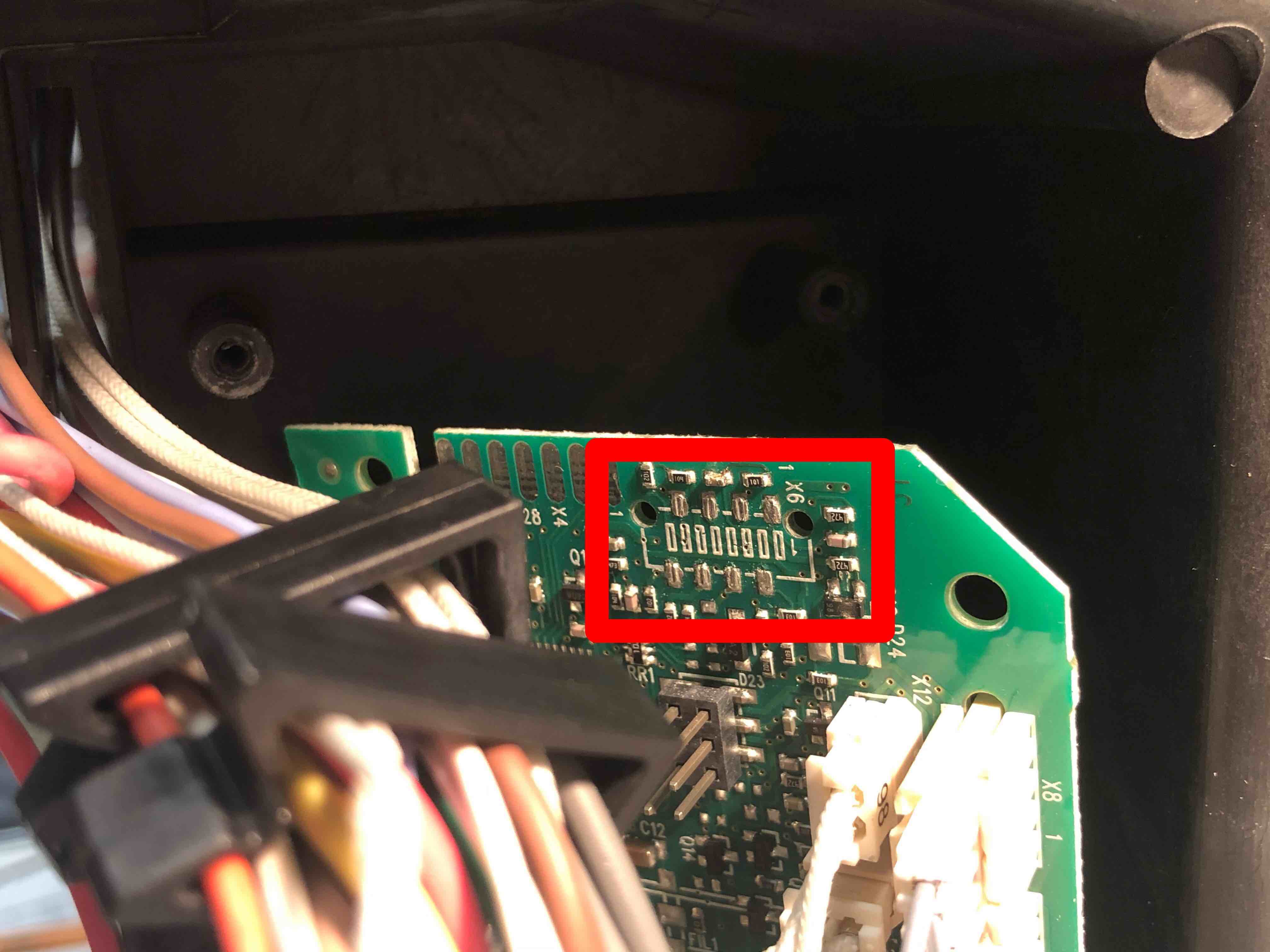

      Hallo zusammen... vielleicht kann mir jemand helfen...
      Ich bin neu im Forum und besitze eine Delonghi 6700 Primadonna Avant EX:1.

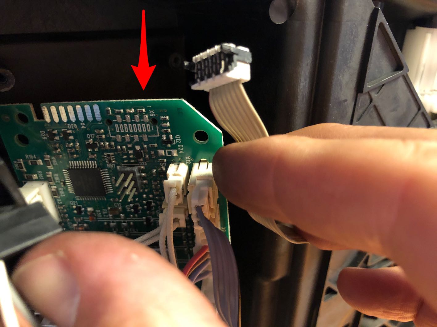

      Beim Austausch des Connectors ist mir leider ein Missgeschick passiert. Nach dem Abbau der Bedieneinheit ist der Stecker des Flachkabels, welches von der Display-Einheit kommt, aus der Platine gebrochen und lässt sich auch nicht mehr einclipsen.
      Jetzt weiß ich nicht mehr weiter.
      Muss ich eine neue Platine kaufen? Kann ich vielleicht einen "Steckersockel" nachkaufen? Muss ich auch das Verbindungskabel neu kaufen?
      Kann mir jemand helfen? Das wäre toll.
      Bin dankbar für jede Hilfe,
      Gruß Martin

    • Hallo Jokel,
      vielen Dank für die bisherige Hilfe.

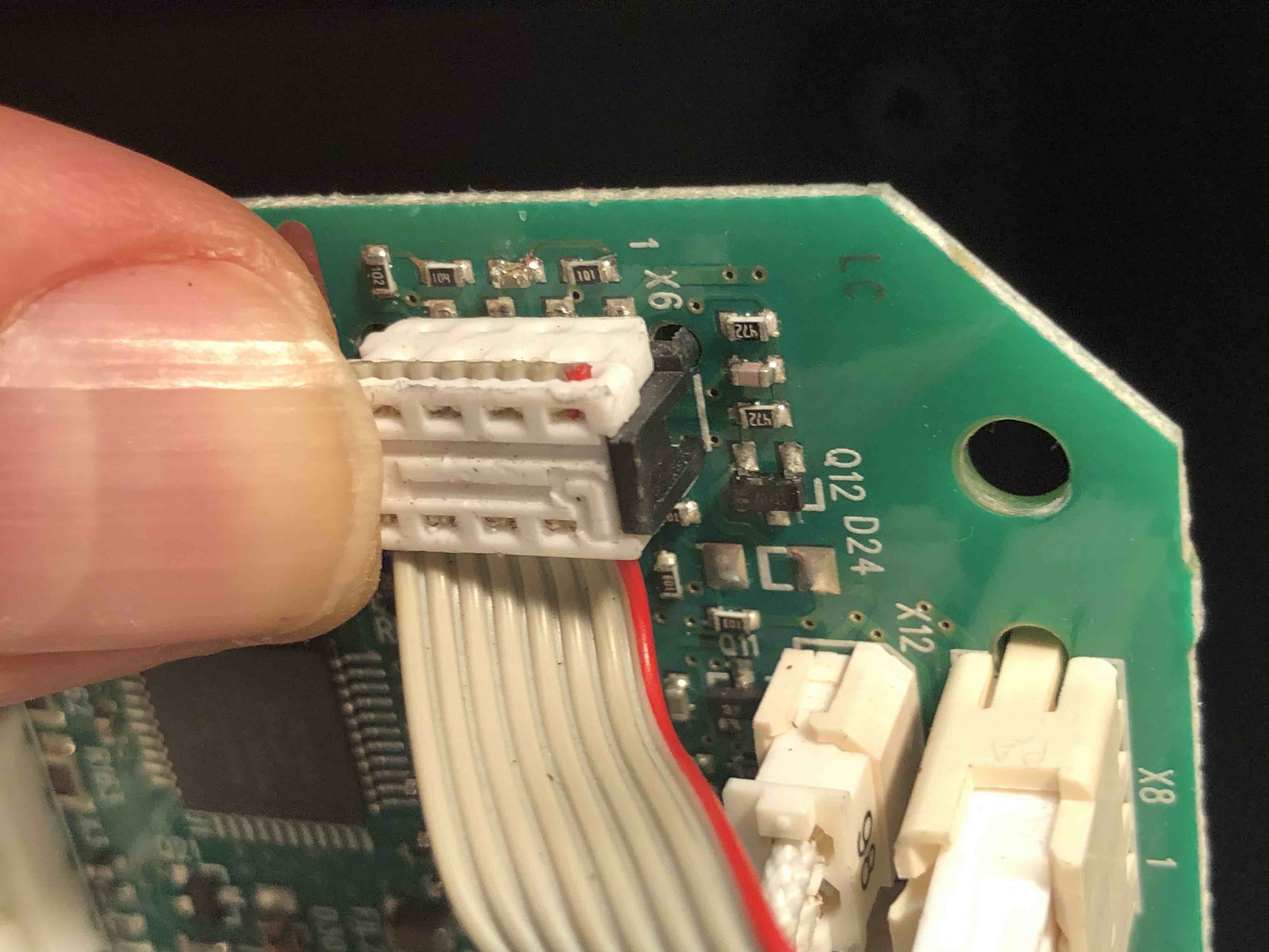

      Die Steckersockel sind jetzt endlich geliefert, aber ich glaube, dass sie nicht passen. Die Platine hat eine andere Grundform an der Stelle, wo der abgebrochene Stecker saß. Die gelöteten Anschlüsse sind dort breiter auseinander.
      Ich habe mal ein Foto vom vorhandenen Stecker und dem neuen Sockel gemacht. Da kann man das sehen.
      Ich kann das leider nur mit den anliegenden Bildern erläutern und hoffen, dass Sie sich das noch mal ansehen und mir noch einen Tipp geben.
      Bin für jede Hilfe dankbar.
      Gruß Martin

      ...der entscheidende Tipp kam von Heini-22. ich habe - nicht ganz fachgerecht - die Kontakte von Stecker und Platine mittels Kabelverbindung verlötet und siehe da... alles läuft wieder. Vielen Dank.
      Vielen Dank auch an Jokel.
