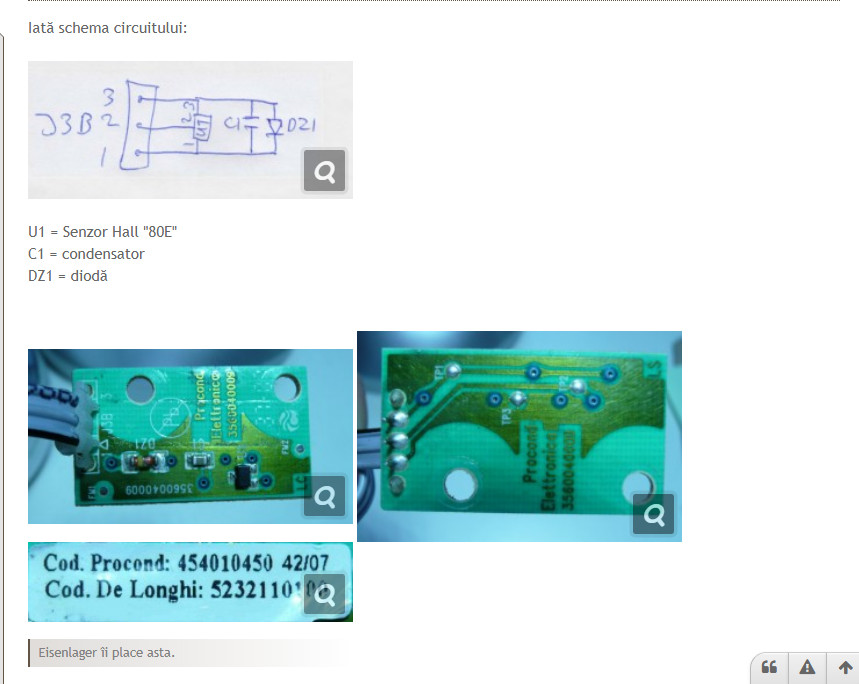

      Ich bemerkte, dass sich die Gruppe nach oben in Richtung Termoblok bewegt, aber die Kaffeepille nicht ausreichend drückt, was zu einer sehr weichen Pille führt. Mein Fazit ist, dass die Gruppe keinen vollständigen Hub ausführt und beim Abstieg das Maximum auf der Gewindestange erreicht.
      Beim Durchsuchen des Netzes stellte ich fest, dass der Fehler das großartige Reed-Kontaktgetriebe für Delonghi ist, das unter dem Antriebsrad montiert ist. Motorsäule. Während der Kaffee auf und ab geht, werden die Informationen über die J3B-Anschlussbuchse an den Prozessor auf der Hauptplatine übertragen. Die Kaffeemühle wird an diesen Anschluss von dort an den Prozessor angeschlossen.
      Der Prozessor empfängt die von der -Reed-Kontaktübertragung übertragenen Informationen, die fehlerhaft sind, zu einem falschen Hub der Motorsäule führen und die Mühle mischt eine sehr große Menge Kaffee.
      Ich denke aus Neugier daran, ein neues Reed-Kontaktgetriebe zu bestellen, um das Ergebnis zu sehen.
      Ich füge diesem Board ein Bild bei (ich kenne die Website nicht mehr) und wurde als elektronisches Diagramm von DELONGHI ESAM 3500 geführt, das zu 90% mit Delonghi 4000 b kompatibel ist.

    • Patrick01 schrieb:
      Könnte Reedkontakt Getriebe defekt sein
      Ja, die Reedplatine zählt die Impulse der Wegerfassung. Tausche die mal aus, danach aber Reset nicht vergessen!
