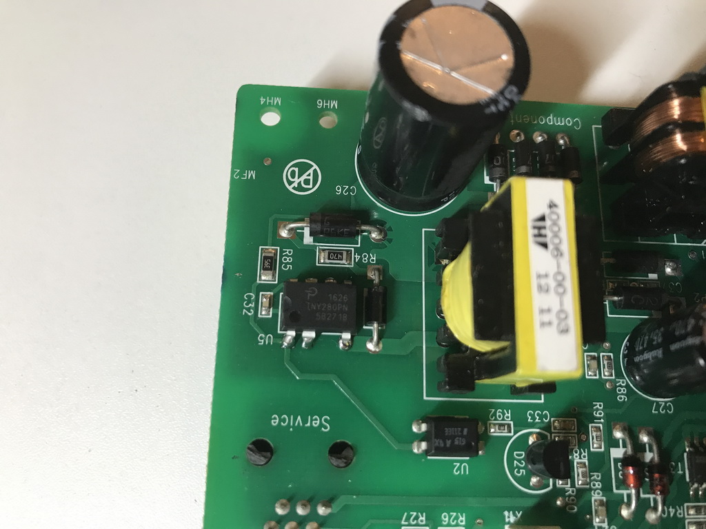

      Hallo!
      Ich benötige Eure Hilfe bei der Reparatur meiner Caffeo.
      Heute ging bei der Zubereitung eines Latte nach der Milch einfach die Maschine komplett aus und geht seit dem nicht mehr an.

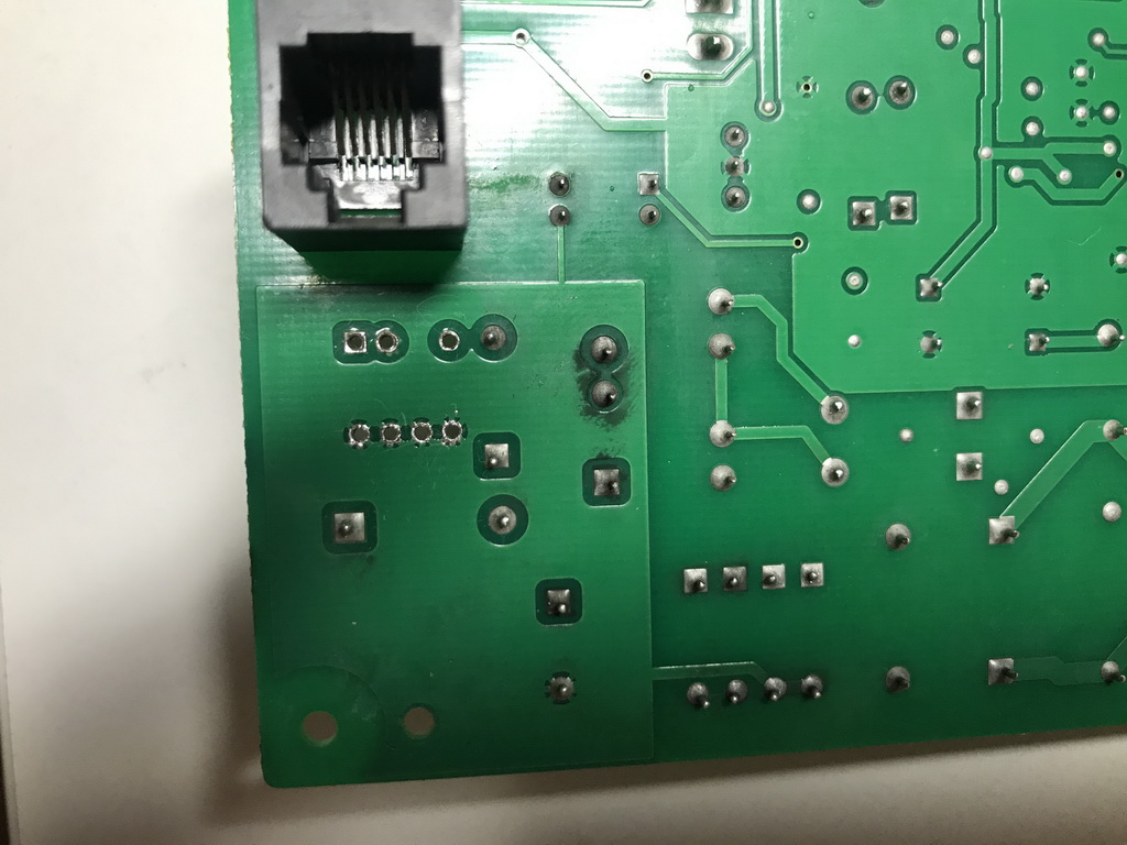

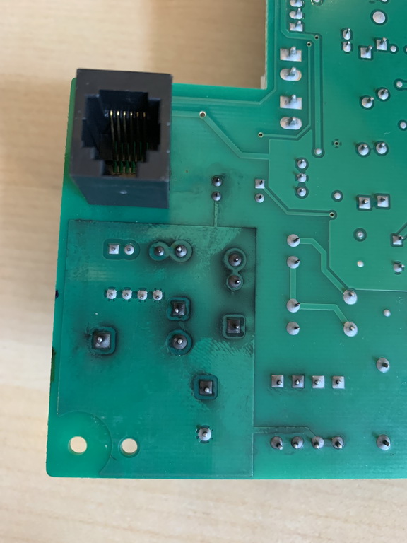

      Beim Auseinanderbauen der Maschine konnte man sehen, dass an einer Ecke der Platine etwas gekokelt hat.
      Durch ein anderes Forum konnte ich herausfinden, dass man folgende Teile auswechseln sollte:
      1x Varistor CNR14D431K
      1x IC TNY280P
      1x ELKO 400V/33uF (auf Verdacht tauschen)
      Was meint Ihr? Ist das richtig oder benötige ich noch etwas anderes?
      CNR14D431K zeigt bei mir keinen Durchgang.
      Ein wenig löten traue ich mir zu...
      Vielen Dank schon einmal für Eure Hilfe!

    • Ich habe das gefühlt schon 100x geschrieben, das schwarze ist ganz feiner Staub, es wird am Netzteil IC liegen, wenn die Trackfuse ganz ist. Teil mal den Link in das andere Forum mit, habe keine Lust selber zu suchen, dafür ist mir die Zeit zu Schade.

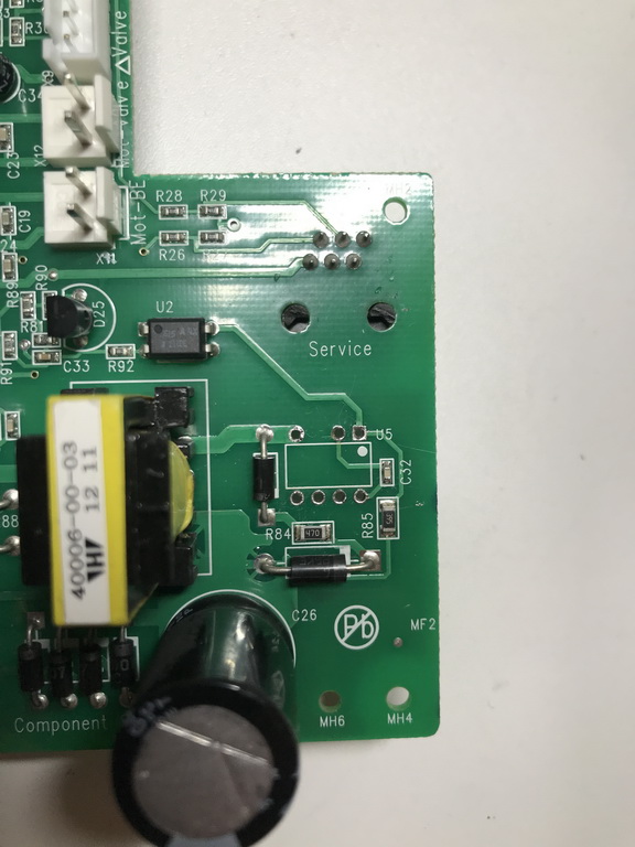

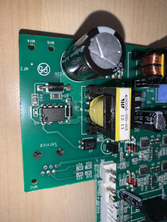

    • Dafür das ich nur ein Holzwurm bin, kann sich das Ergebnis sehen lassen.
      Zwar nicht die schönsten Lötpunkte, aber es funktioniert.
      Kann nur jedem empfehlen, der nur ein bisschen Ahnung vom Löten hat es auszuprobieren.
      Was soll schon schief gehen für 1,80 Euro.
      Besser als knapp 600 für eine neue auszugeben.
      Danke nochmal für den Tipp mit dem Netzteil IC.
