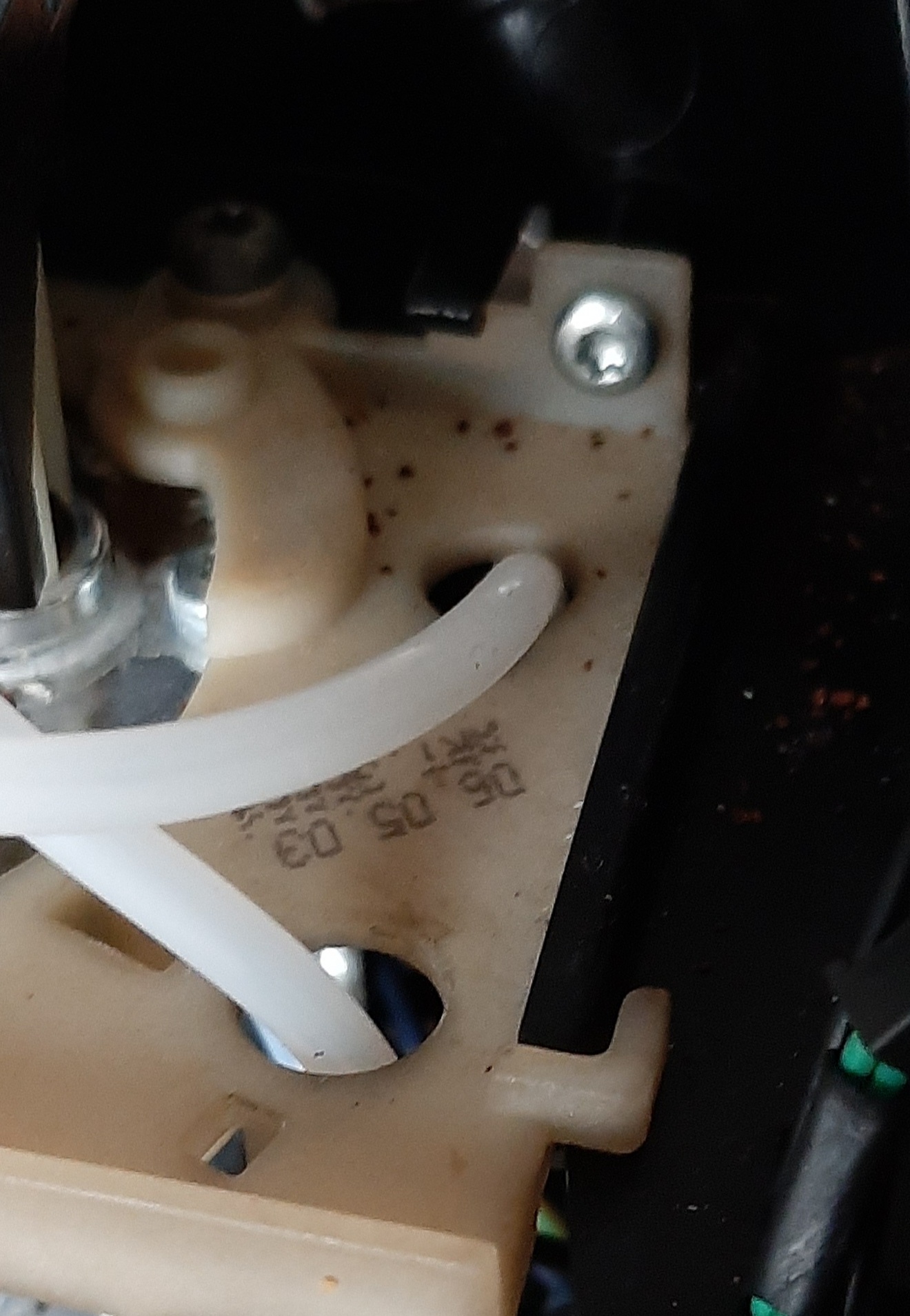

so. Ich kann voller Entsetzen Vollzug melden.
Nachdem ich das ganze Teil komplett zerlegt hatte, ist mir währenddessen schon der Fehler klar geworden. Nicht nur, dass diverse Schrauben einfach gefehlt haben, an prägnanten Stellen waren einfach auch die falschen drin. Speziell dem Fehler entsprechend, war eine Schraube, die innen über dem Thermoblock die Halterung mit dem Mikrotaster hält, zu lang. Diese wurde durch das innere Gehäuse durchgedreht, und blockierte so die Antriebswelle der Brühgruppe. Dass mir das nicht schon viel früher aufgefallen ist, ist mir ein Rätsel. Aber wer denkt denn auch an sowas. Einige Schrauben konnte ich wieder richtig zuordnen. Andere fehlen aber gänzlich und wieder andere halten nicht mehr und müssen gegen dickere ersetzt oder eingeklebt werden. Im großen und ganzen läuft das Teil aber wieder und hat jetzt viele Neuteile, die sie hoffentlich lange leben lassen.
Danke an alle, die ihre Mühe und Grips hier eingebracht haben. Ich versuche mal noch, ein Bild der genannten Schraube anzuhängen.
