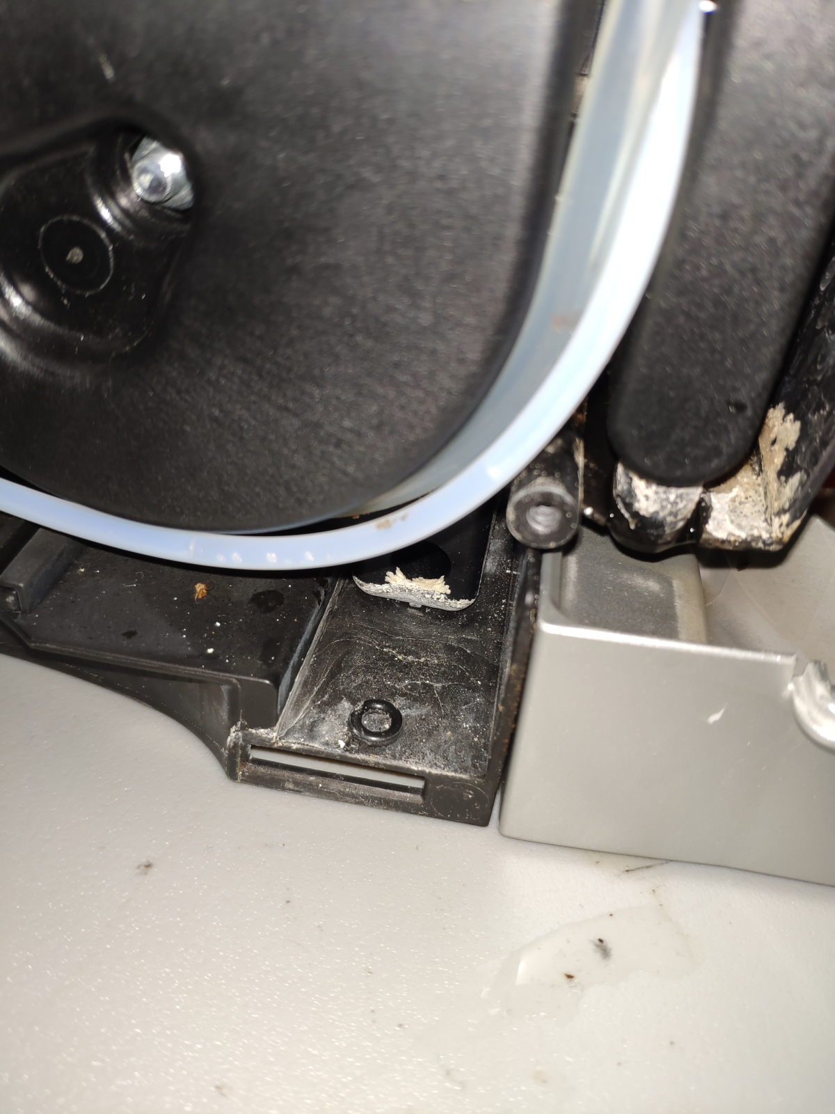

ich habe den genannten Kaffeevollautomaten. Vor ca. zwei Monaten hatte ich kaum mehr Durchfluss sodass ich die Maschine zerlegt habe und den Brühkolben gereinigt habe. Danach lief die Maschine wieder recht gut. Jedoch ist mir aufgefallen, dass das automatische Durchspülen (An- / Ausschalten) nicht mehr richtig funktioniert. Es kamen nur noch wenige Tropfen heraus. Merkwürdiger weise hat es anfangs jedoch noch funktioniert, händisch durchzuspülen.
Seit kurzem läuft garkein Wasser mehr durch die Maschine. Heißwasser kann jedoch wie gewohnt am Heißwasser-Auslauf entnommen werden.
Ich habe die Maschine nun erneut zerlegt um dem Problem auf den Grund zu gehen und hier auch besser aufzeigen zu können. Beim Öffnen der Maschine habe ich (siehe Bild) noch eine Dichtung in der Maschine gefunden. Ich vermute, dass diese fehlerhafte Dichtung auch der Ursprung des Übels ist. Doch wo genau könnte sie hin gehören?
Oder könnte es gar ein anderes Problem sein?

Ein Foto der Dichtung im Anhang
