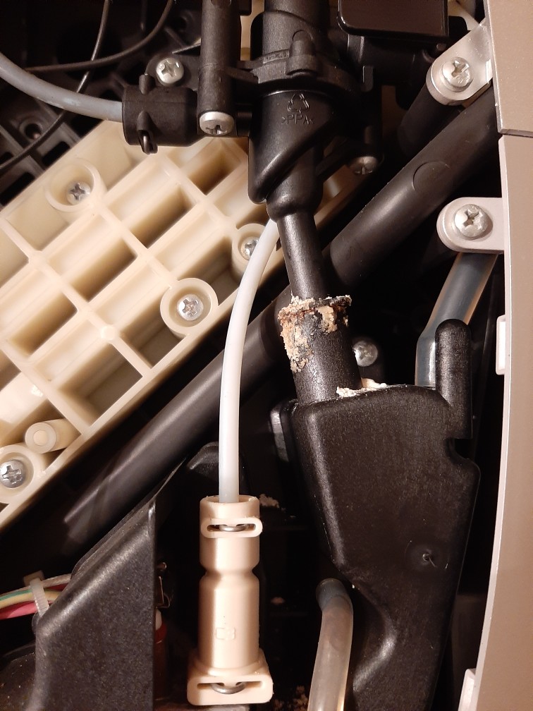

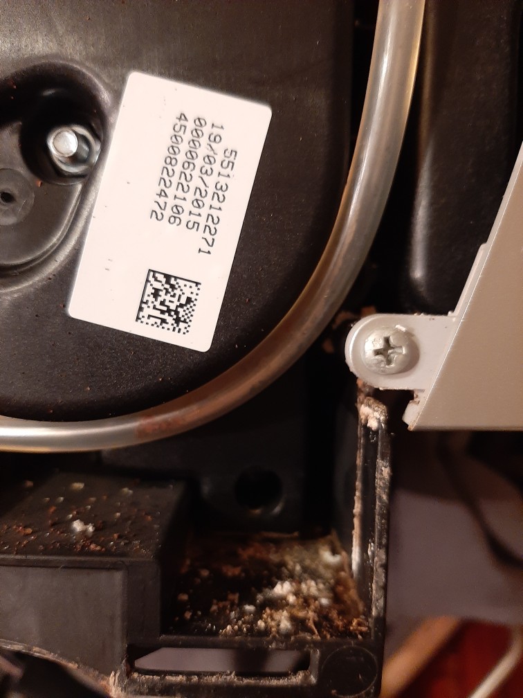

      Grüß Gott!
      Ich weiß, daß dieses Thema schon behandelt wurde, bin mir aber dennoch unsicher. Seit einiger Zeit steht unter der KM immer wieder Wasser und die Auffangtasse ist sehr schnell voll. Soweit ich beobachtet habe, rinnt nur während des Brühvorganges Wasser in die Schale bzw. darunter. Ich habe öfter gelesen, das meist der Brühkolben ersetzt werden muß. Gestern habe ich die Maschine zerlegt und die Stelle gefunden, wo vermutlich das Wasser austritt - siehe Fotos. Es sieht für mich nicht so aus, als ob da der Brühkolben beteiligt wäre!? Was meint Ihr? Was soll ich ersetzen?
      Danke für Eure Hilfe bzw. Erfahrungen.

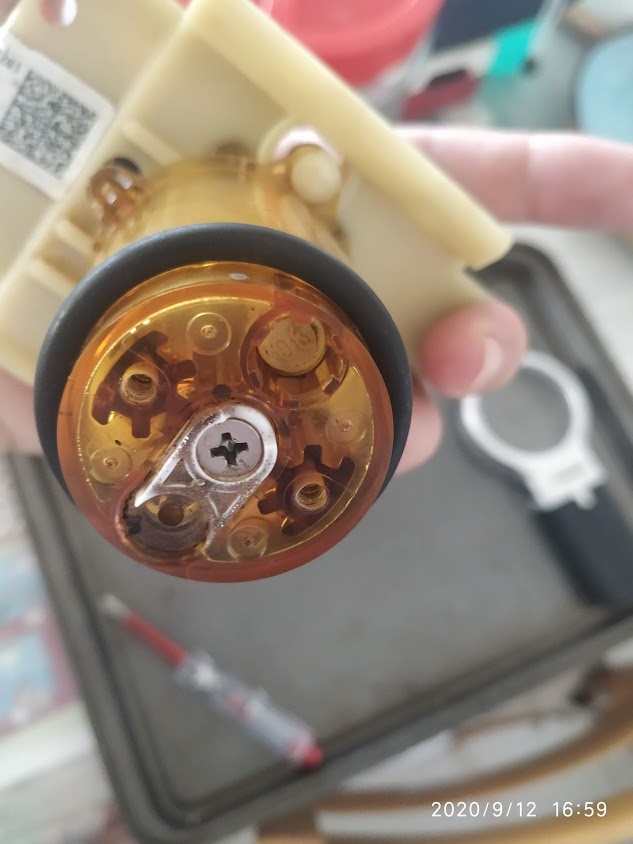

    • Manufacturer: DeLonghi | Type / model: ECAM 20.110.B - fully automatic coffee machine | approx. year of construction: 2017
      yes i have the same problem with magnifica s
      water not going out of piston outlet and going out from the drain outlet down to drip tray
      I noticed that the end of tube of piston outlet is not close to the surface of the slots of outlet
      it means that water have no passage
      this is normal and string are pressed while pump works
      or string should be more tight by the closing screw?
      in other words the piston is normally open or normally closed
      if closed what opens it? if open i have to close the screw tighter until the end of tube and last oring passes the slots entry
      regards
      Guy
        423,8 kB, 4.000×3.000, 159 mal angesehen
        62,69 kB, 633×844, 158 mal angesehen
