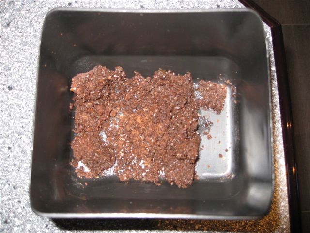

      Zu dünner Kaffee ist meist eine Frage der Mühleneinstellung , daher muss auch ich wie BlackSheep zunächst nach den Tabs fragen. Wie ungefähr ist die Pulverkörnung im Vergleich zu gekauftem Kaffeepulver ? Wie dick sind die Trestertabs bei welcher Tassengröße ? Sind es formschlüssige runde Tabs ?
      Eventuell hilft uns - wie so oft - ein Bild einer Tresterportion weiter. ;)

    • Hallo roadrunner, vielen Dank für die Info. Habe mal ein Bild angehängt das zeigt wie der Kaffee im Trester aussieht nach einem 2Punkt Bezug. Wie du siehst ist das keine Tabform, es liegt ehr zerstreut und relativ grob wie ich meine im Trester. Bin für jeden Tipp dankbar wie ich das Mahlwerk feinjustieren kann und das wenn möglich wieder hinbekomme. Der Kaffee ist sehr dünn und schmeckt nach Wasser.
      Danke und Gruß.
      feuerstein
    • Hallo Feuerstein ,
      ...bei dem Bahntrassenschotter den Deine Mühle macht ist das auch kein Wunder ;)
      Ziehe mal das Verstellrädchen ab und drehe die Mühle mal 4 Raster im Uhrzeigersinn (Raster=Rastpunkte , ist wie bei einer Ratsche aus dem Nusskasten).
      Dann führe 2 Bezüge aus , vorher kannst Du die Änderung nämlich gar nicht sehen , schau dann beim dritten Bezug erneut auf den Trester.
      Der Kaffee schmeckt beim dritten Bezug garantiert schon erheblich besser. Von da aus musst Du dann in 1-Raster-Schritten "feintunen" bis der Tab und der Kaffeegeschmack ideal sind. Die Einstellung die Du dann hast nimm als Mittelstellung für das Verstellrädchen , dann hast Du Verstellspielraum in beide Richtungen.

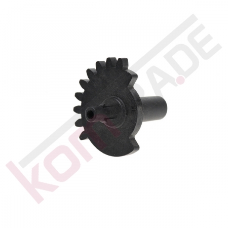

    • Hallo roadrunner, hört sich vielversprechend an. Kannst du mir bitte noch mitteilen was für ein Verstellrädchen du meinst? Ich versteh nicht ganz was du meinst. Sprichst du von dem schwarzen Kranz am Mahlwerk? Sorry für die laienhafte Frage.
      Danke schon vielmals und Gruß.
      feuerstein
      Nein , nicht den Kranz. Der kann dranbleiben ;)
      Gemeint ist das Verstellrädchen wie im Bild , sofern das montiert ist kannst Du die Mühle nur im Verstellbereich des Rädchens verstellen , dann läuft sie in die Anschläge.
      Viele Grüße ,
      roadrunner
