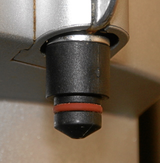

      Ich bin im Besitz einer AEG Cafamosa CF 400, die auch hervorragend funktioniert. Leider fehlt mir der dazugehörige Cappuccinatore. Im Shop konnte ich kein direkt passendes Teil finden, weil die zum Aufschrauben auf ein 6mm Dampfrohr sind.
      Wie sieht das mit dem Anschluss meiner Maschine aus:
      Ist das schon ein "Connectorsystem", evtl. kompatibel zu Jura?
      Was muss ich mir bestellen, um dort einen Cappuccinatore zu montieren und welchen Cappuccinatore würdet Ihr mir empfehlen?
      Ich war mit dem Anschlussstück schon in einem Jura-Fachgeschäft und die haben mich sofort wieder weggeschickt, weil die keine passenden Teile haben.
      Ich versuche, unten ein Foto vom Anschlussstück einzustellen.

    • Vielen Dank, für die rasche Antwort.
      Gibt es vielleicht die Möglichkeit, die Maschine auf das Jura Connector-System umzubauen?
      Die Dampfdüse ist allerdings nicht über das übliche 6mm Feingewinde befestigt sondern mit einem wesentlich größeren Kunststoffgewinde.
      Christoph
    • Die Montage anderer Cappudüsen dürfte an dem silbernen Schieber der CF400 scheitern, der bei den meisten Düsen schlicht und einfach im Weg ist; an das dicke silberne Gewinde passt auch keine andere Düse; zumindest habe ich bisher noch keine Möglichkeit gefunden, einen PAC oder ähnliches an der Maschine festzubekommen...

      Als Ersatz für meinen alten, verschlissenen Autocappuccinatore habe ich mir als Versuch einen neuen Regler (Art.Nr.: 62543 im Komtra-Shop) besorgt; der funktioniert so auch hervorragend. Bei der Montage durfte ich feststellen, dass der Steckanschluss, wenn man den Adapter für das 6mm-Dampfrohr weglässt, genau der gleiche ist, wie der an meinem Kaffeeautomaten (Bild im erstan Beitrag).
      Kann es sein, dass der "Universelle Cappuccinomat/Aufschäumer" (Art.Nr.: 97740) im Komtra-Shop den selben Steckanschluss hat, wenn ich den Schraubadapter weglasse? Dann könnte ich doch auch diesen an meinem Automaten montieren, da der ja seitlich abgeht und sich nicht mit dem silbernen Kunststoffschieber darüber in die Quere kommt.
      nein, ganz und gar nicht. Hier sind eklatante Unterschiede, die einen Wechselversuch unmöglich machen.
