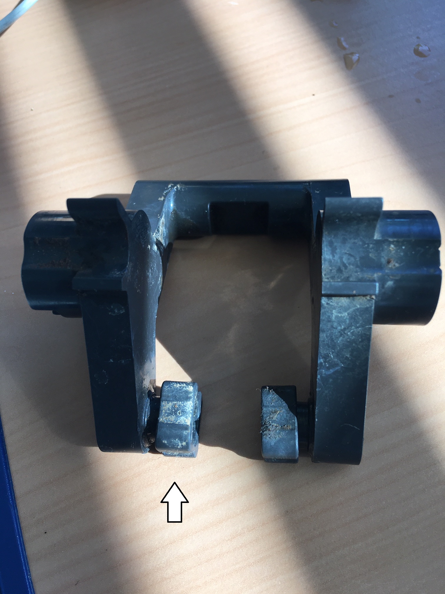

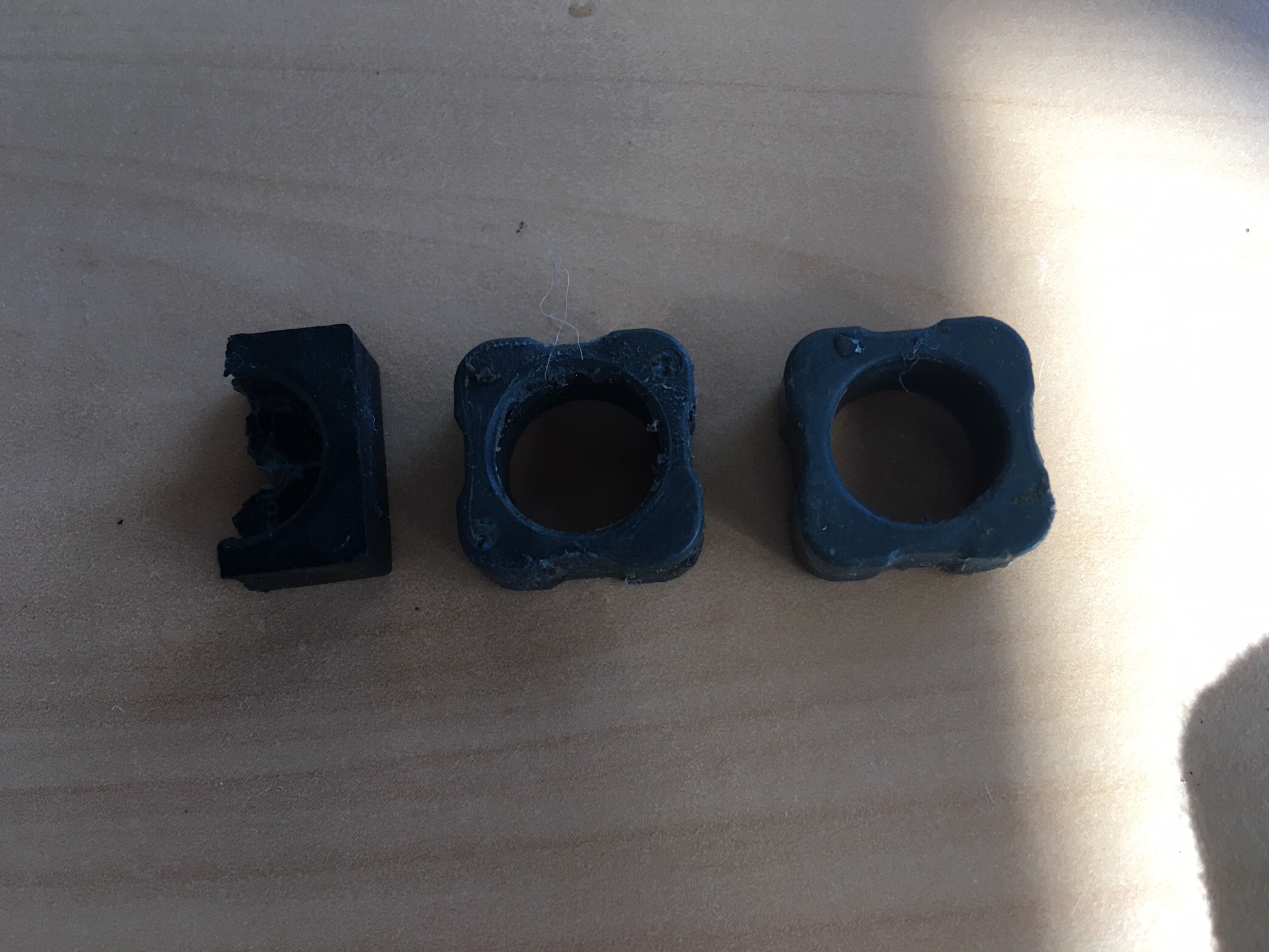

Hallo Communitiy,
Fehler gefunden! In der Brühgruppe sind am unteren Schlitten in jeweils einer Führung 2 Kunststoffteile verbaut, in denen ein anderes Teil der Brühgruppe gleitet. Die Maße der Teile: 15mm x 15mm x8mm, Lochdurchmesser 10mm. Fotos siehe unten. Diese beiden Teile waren nicht mehr da bzw. nur noch ein kleines Teil. Hat jemand solche Teile für kleines Geld in seinem Fundus? Würde mich freuen, sonst ist die Brühgruppe top in Schuss. Hier die Bilder dazu.

Hallo Communitiy,
