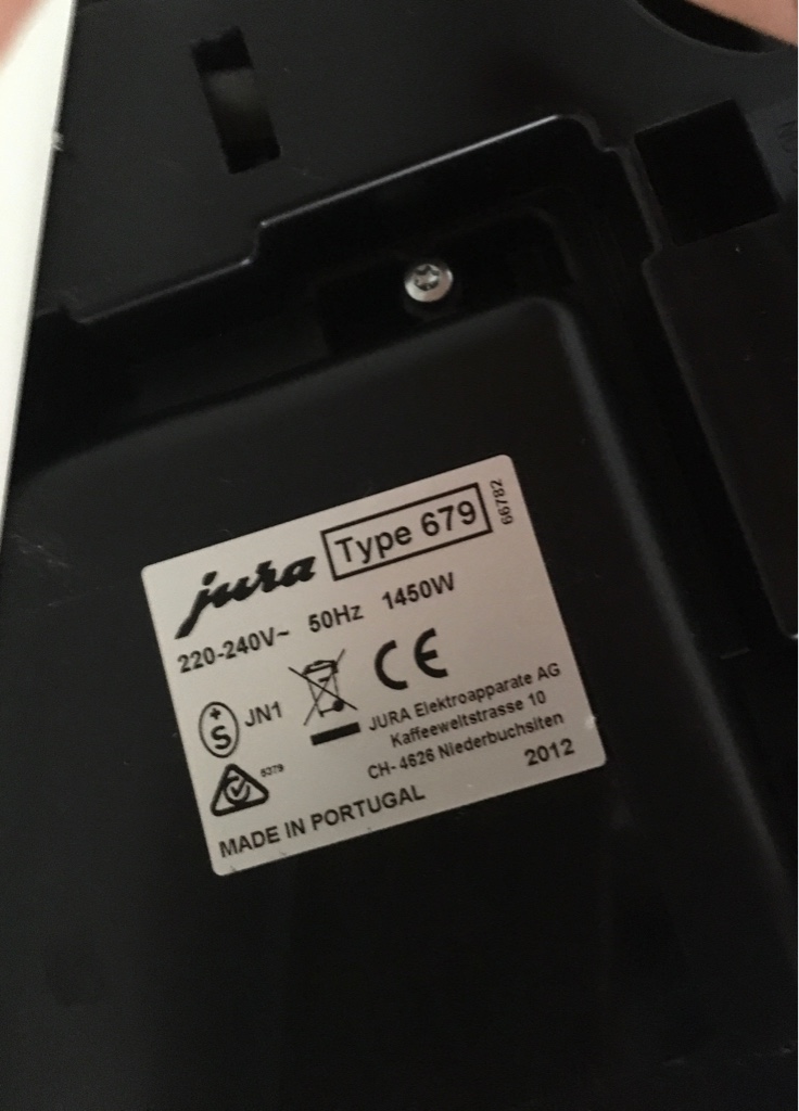

    • Ich habe zu der Micro 9 mal eine Frage in eigener Sache.
      In meiner Sammlung habe ich drei Micro 9. Jetzt habe ich mal unter eine drunter geschaut. Da steht nichts von Aroma+-Mahlwerk.
      Die Micro 9 gab es doch sowohl mit normalem als auch mit Aroma+-Mahlwerk? Steht Aroma+ dann auch immer auf dem Typenschild, wenn Aroma+ verbaut ist? Ich mag die normalen wegen der Ersatzteilbeschaffung ja lieber. Oder hat sich da in dem letzten Jahr etwas geändert, dass man die Mahlsteine für die Aroma+-Mahlwerke nun auch einzeln bestellen kann?
      Kai
        158,13 kB, 736×1.024, 344 mal angesehen
      es gibt die ENA-Micro 9 mit normalem und mit Aroma+ Mahlwerk.
      Bei Bezug stark mahlt die Normale 7,2 Sekunden und die Aroma+ 3,4 Sekunden.
      Anhand der Mahldauer kannst Du erkennen welches Mahlwerk
      verbaut ist/werden muss.
      Die Micro 90 hat soweit ich das überblicke immer das Aroma+ Mahlwerk
      Und hier die Version 043 oder 044 (steht auf dem Mahlwerk-Getriebe!)
