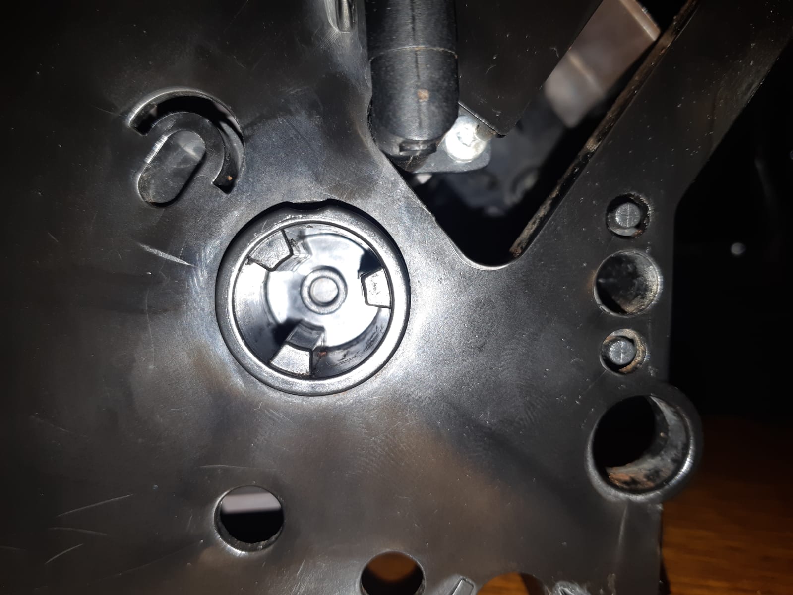

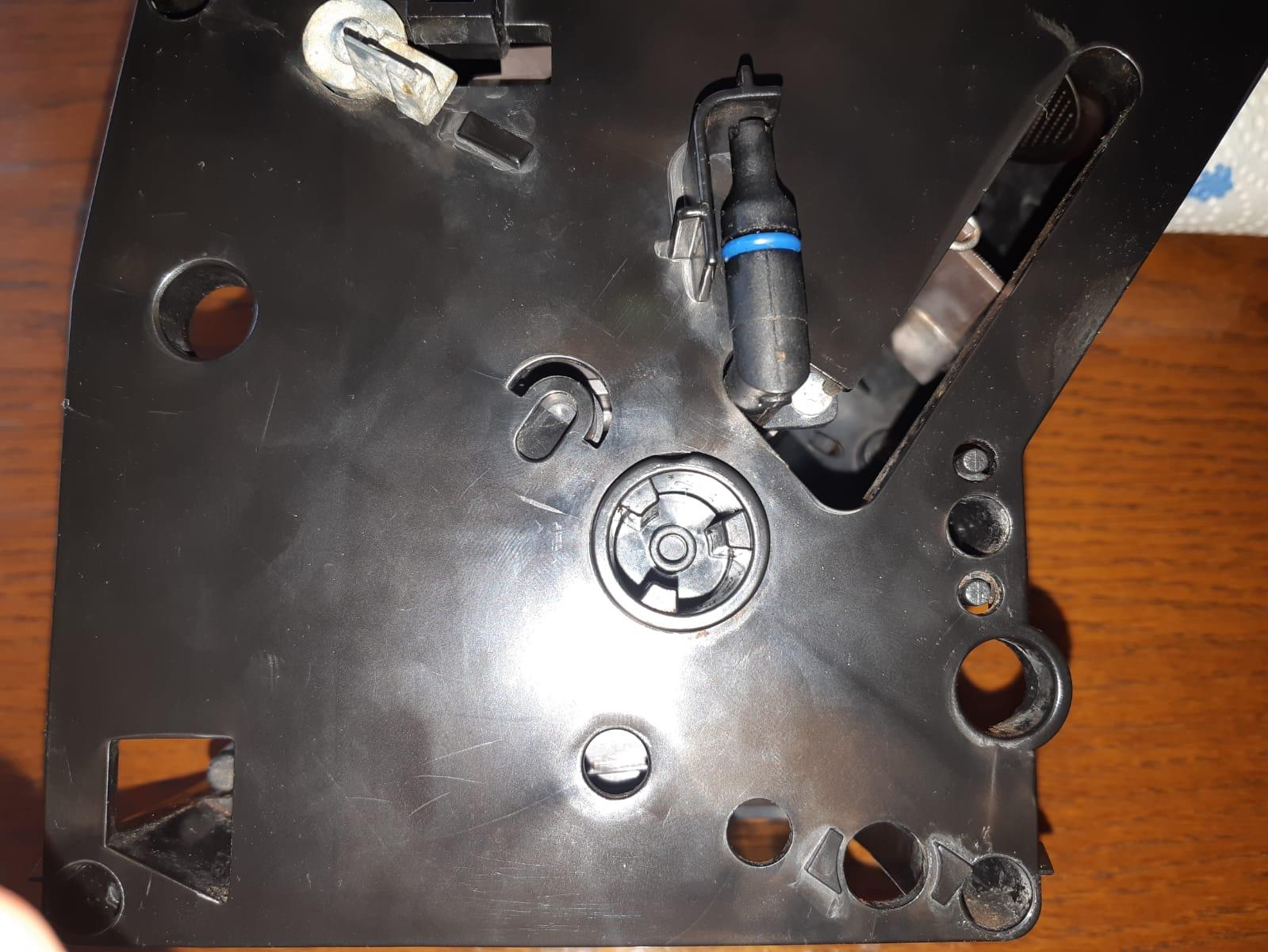

      bin im Forum neu. Habe seit eingen Tagen einen stark reduzierten Kaffeeauslauf. An Stelle 200 ml kommt nur noch ca. 120 ml. Dafür ist viel Wasser in der Auffangschale. Ich habe die Maschiene gereinigt wie in den Videos gezeigt wird. Es ist nicht besser geworden. Heute habe ich nach dem ersten Durchgang das Drainageventil fotografiert. Beim Duchtlauf kam Wasser unter diesem Ventil in die Schale. Das Ventil selbst scheint mechanisch ganz zu sein. Die Brüheinheit habe ich auch gereinigt, scheint auch in Ordnung zu sein.

      hast du schon einmal eine Wartung durchgeführt? BG und DV? Steht auch in den Reparuturanleitungen. Das Reinigen alleine nützt nichts. Da müsstest du mal die Dichtungen erneuern. Wenn du das machen möchtest bestell direkt zwei neue Microschalter mit. Die sitzten im Antrieb des BG Motors. Gehen auch schon mal kaputt. Bekommst du alles hier im Shop.
      Gruß dE

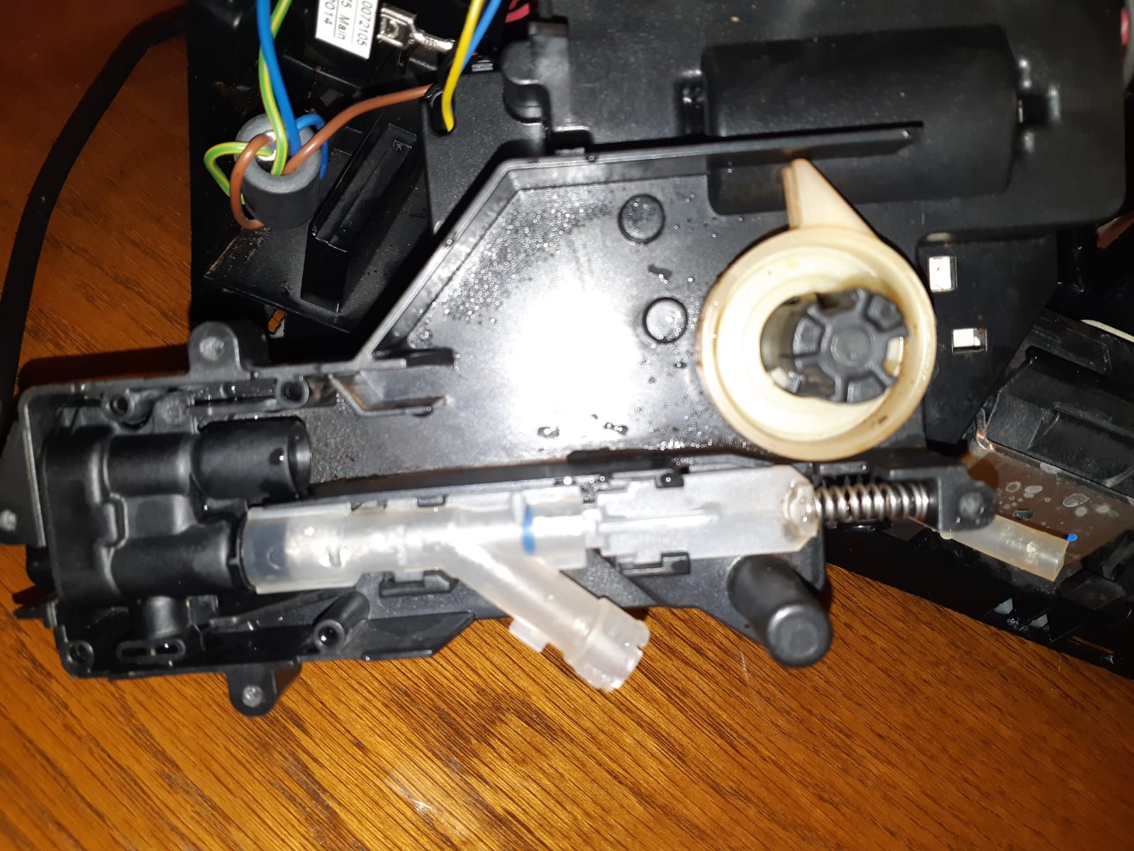

    • Hallo Da Eliot,
      danke für den Tipp. Habe eben die Dichtungen beim DV gewechselt, hat super funktioniert. Bei der Brühgruppe habe ich die Dichtungen gewechselt; nach dem Zusammenbau geht die BG nicht mehr in die richtige Stellung rein. Irgendwo klemmt was. Habe schon drei mal die BG auseinadergebaut und wieder zusammengebaut, Schritt für Schritt nach Anleitung; immer das selbe Ergebnis. Hat jemand Erfahrung mit solchen Problemen? Für einen Tipp wäre ich dankbar.
    • Hallo Da Eliot,
      habe ich richtig gemacht, ansonsten geht die Brühgruppe nicht richtig rein. Ich habe die Frage falsch gestellt; ich hatte in der Brüheinheit die Dichtungen gewechselt, wie in der Anletung beschrieben. Anschliessend passt dei Brüheinheit nicht in die richtige Stelle. Vom Gefühl das da irgendwo was stört. Habe nach video gearbeitet und anschliessend anhand der Bilder überprüft; scheint alles richtig zu sein. Kann ich den unteren Kolben falsch einbauen? Vom Gefühl ist die Aufnahme zum Motor nicht richtig am Platz (verdreht), oder es klemmt irgendwo anders. Kann nicht reinschauen da die Brüheinheit die Sicht verdeckt.
      Danke für die Hilfe.

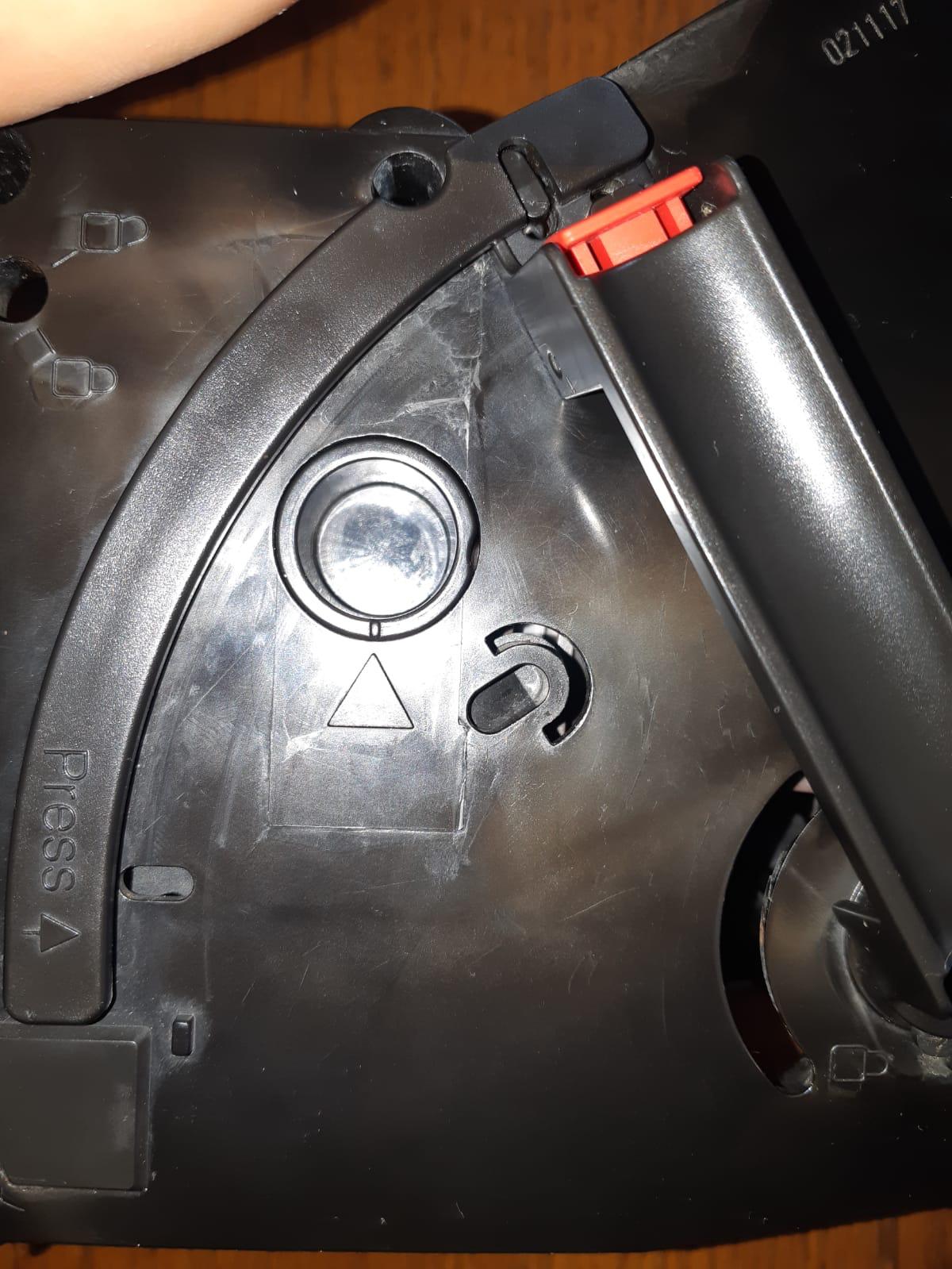

    • Hallo harry owl,
      super, danke für den Tipp. Hat funktioniert. Eine Frage beschäftigt mich dennoch: ich habe die Brühgruppe auseinandergebaut, die Dichtungen gewechselt, anschliessend ist der Aufnehmer, welcher zum Motor geht verdreht. Gibt es da mehrere Möglichkeiten die Brühruppe zusammenzubauen? Wo mache ich den Fehler beim zusammenbau?

    • Hallo Harald,
      habe ich beim Zusammenbau berücksichtigt. Du meinst die Markierung mit dem Dreieck? Ich habe versucht es anders zusammenzubauen; es passt nicht so richtig zusammen.
      Gruss Johann

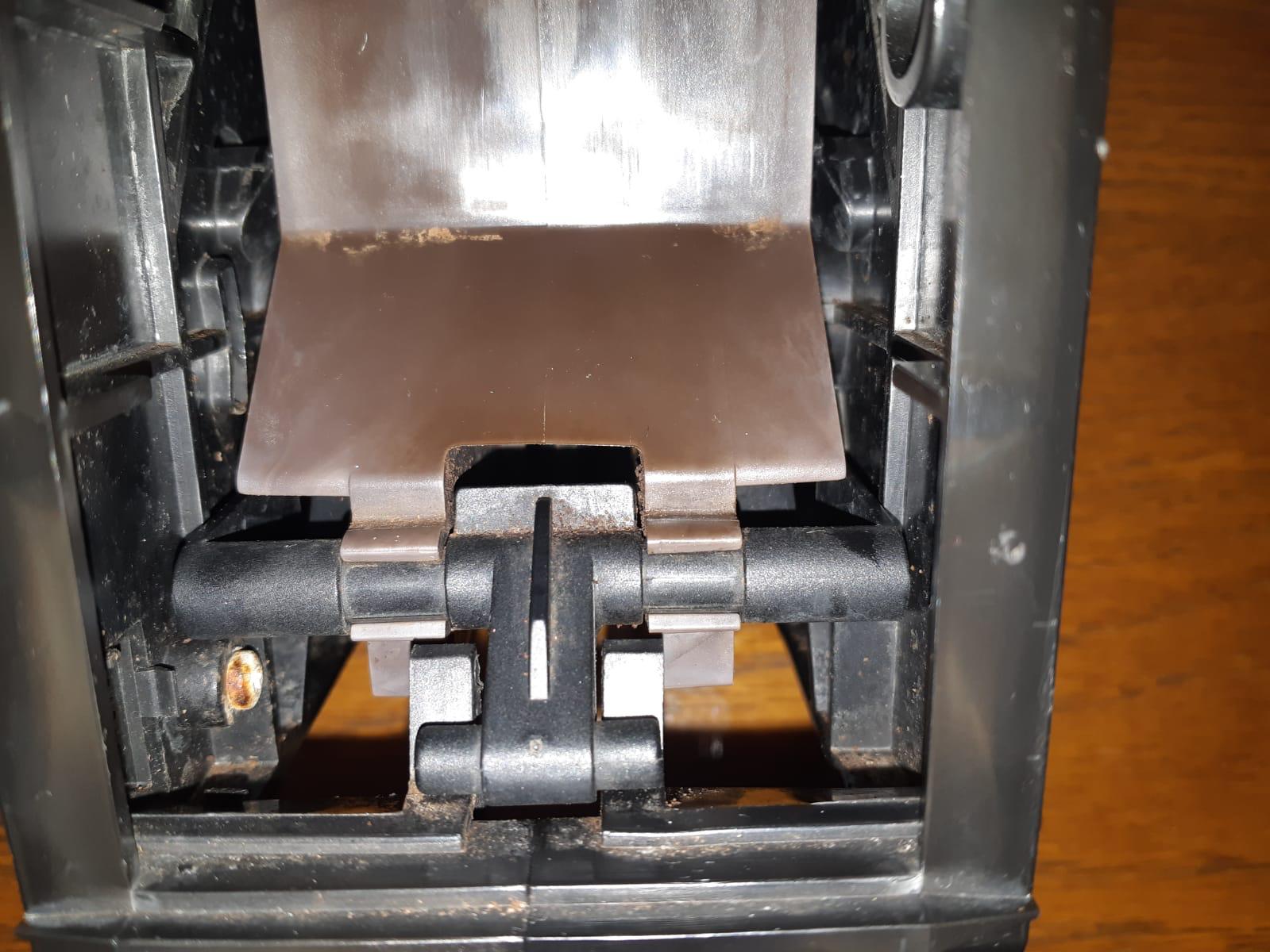

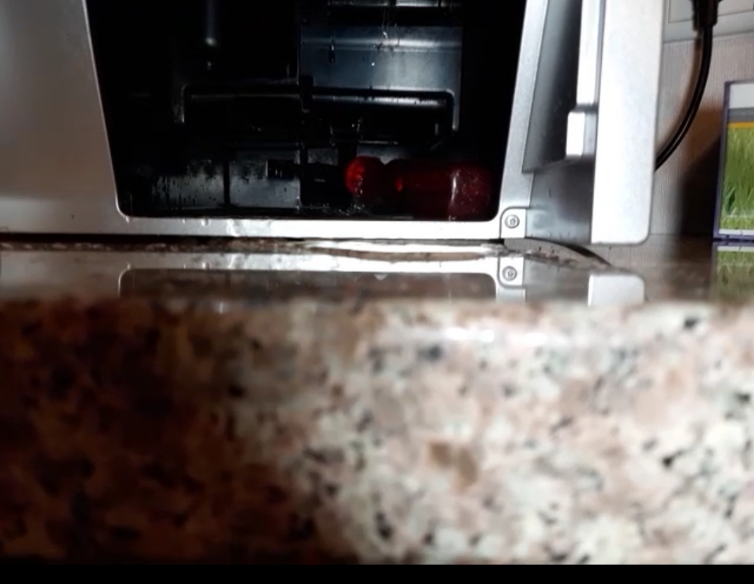

      vor lauter Ratlosigkeit habe ich die Maschine noch mal mit dem gedrückten Endlagenschalter gestartet; und siehe da die Brühgruppe passte rein. Das bedeutet die Welle steht jetzt richtig.
      Anschliessend wollte ich eine Tasse Kaffee kochen; alles Wasser lief in die Auffangschale. Habe Fotos gemacht. Was ist jetzt undicht/kaputt?

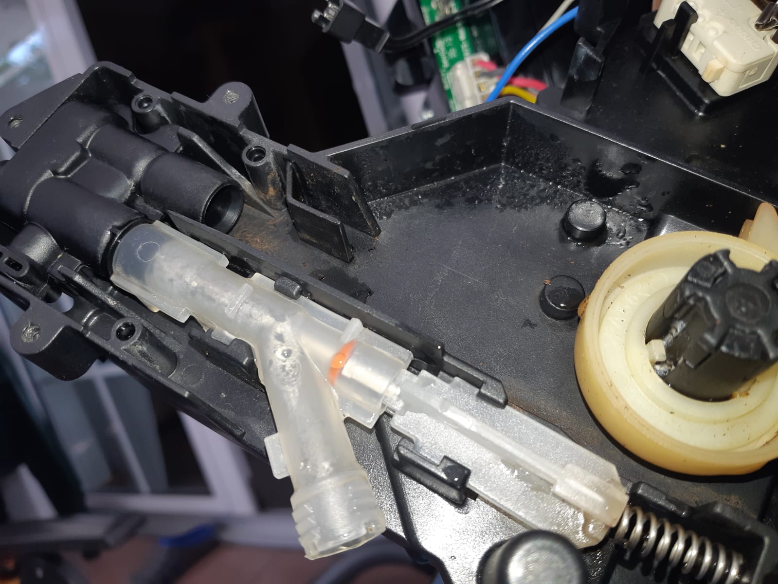

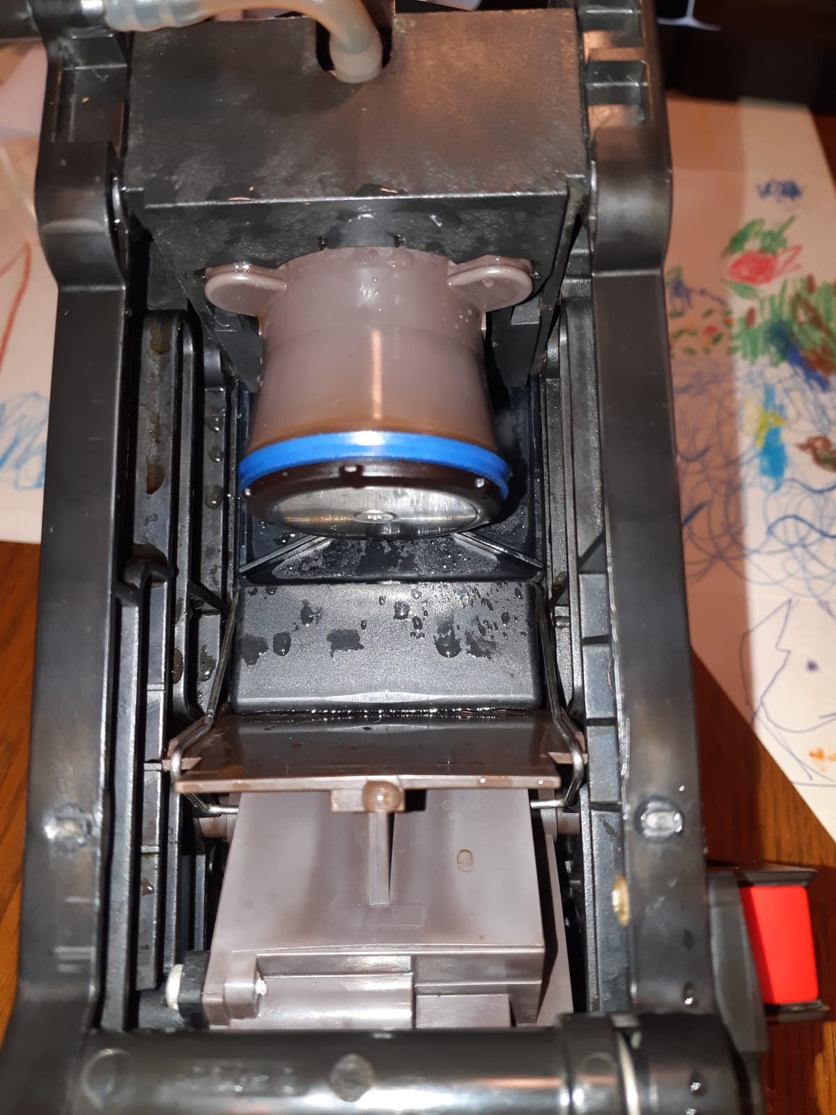

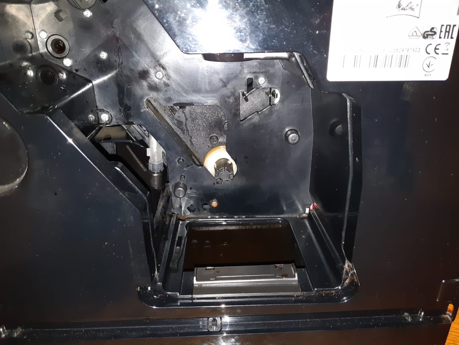

    • Hallo Harry,
      gestern ich das DV gekommen, habe es ausgewechselt; jetzt scheint es gut zu sein. Gleichzeitig ist ein anderes Problem, das Wasser kommt vorn egar nicht raus. Auf dem Foto sieht man das das Wasser scheint über die Brüheinheit zu entweichen. Diese habe ich nach Anleitung gereinigt und alle Dichtungen ausgewechselt. Was ist jetzt nicht richtig?
