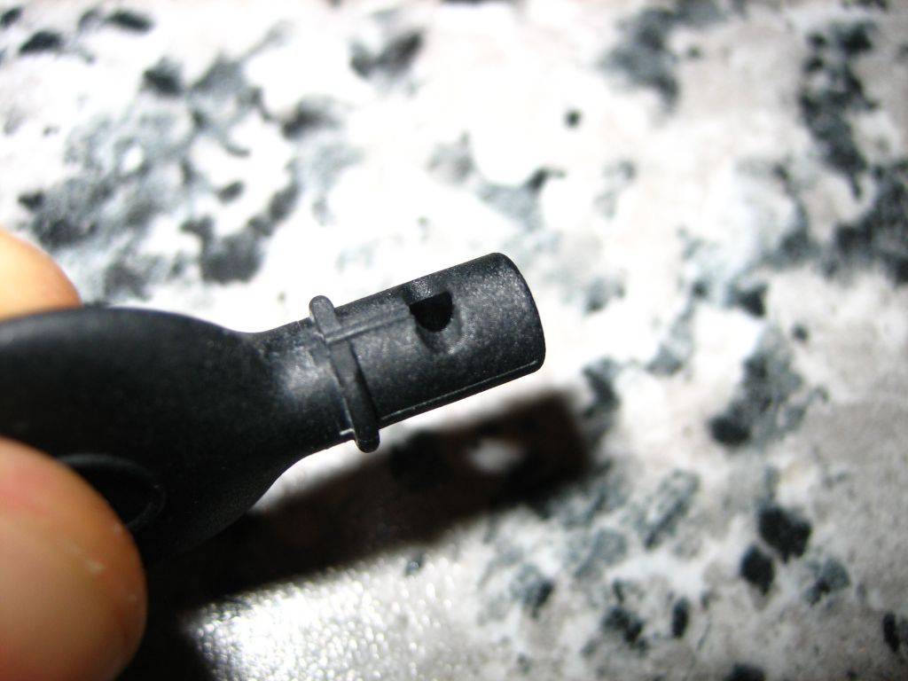

      also der Knauf ist meiner Meinung nach richtig versenkt. Im Gummi ist eine Nut in die der Knauf unter "klicken" einrastet.
      Allerdings frage ich mich, ob es an dieser Nut im Knauf selbst liegen könnte (s. Bild) und über diese falsch Luft gezogen wird? Beim Zusammendrücken wird diese dann verpresst.

      schaut bei meinen 2 Siemens Cappuccinatoren eigentlich genauso aus - und auch beim original Jura...
      Ist es denkbar, dass das Gummigehäuse bei Dir einen Riss hat? Zum Beispiel an einem der Stutzen
      für die Anschlüsse?
      Was passiert eigentlich wenn Du etwas an dem Regler drehst? So auf vollen Durchgang, so wie er in
      Deinem Film eingestellt ist, hat man ihn auch normalerweise nicht um Milch aufzuschäumen.
