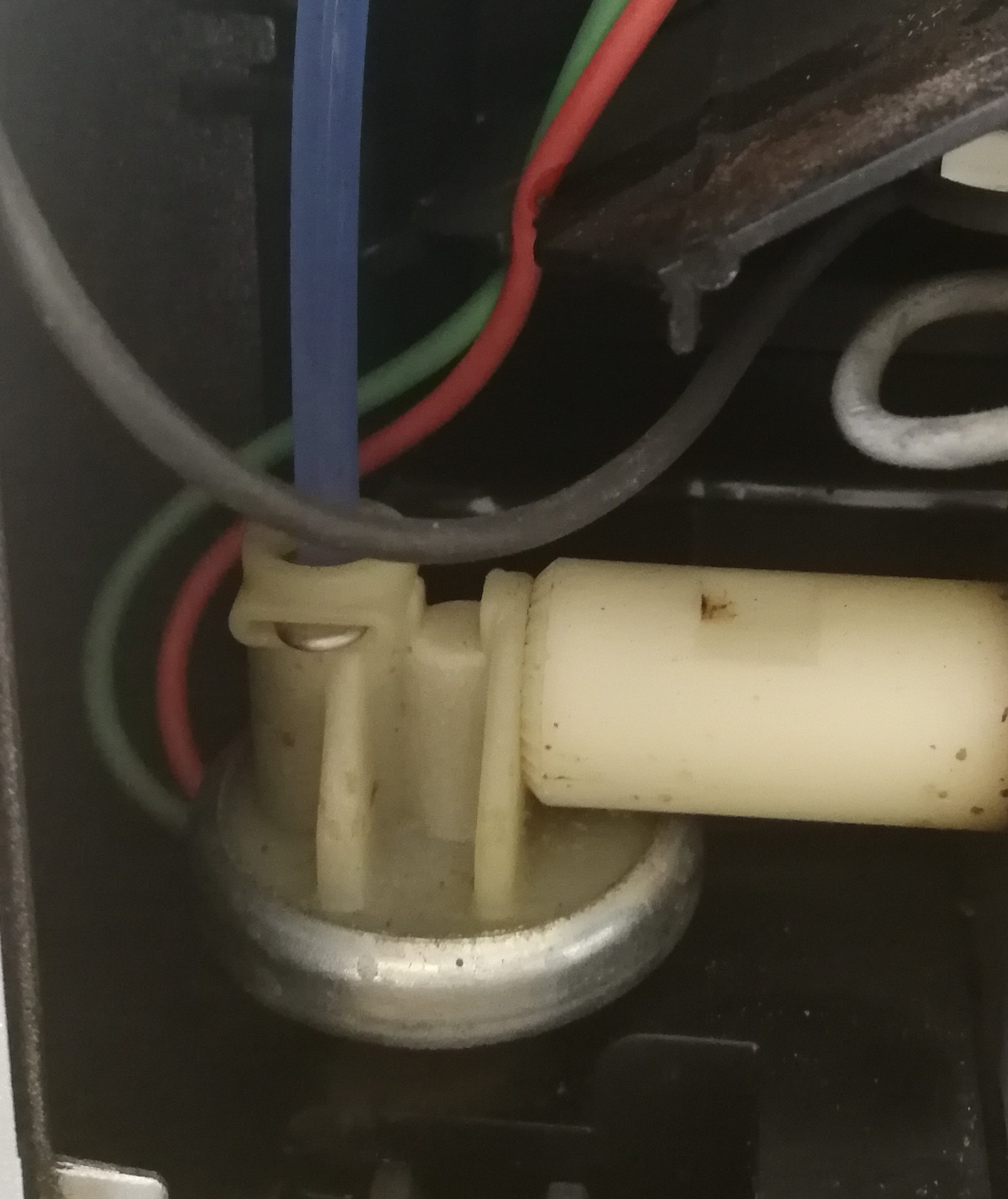

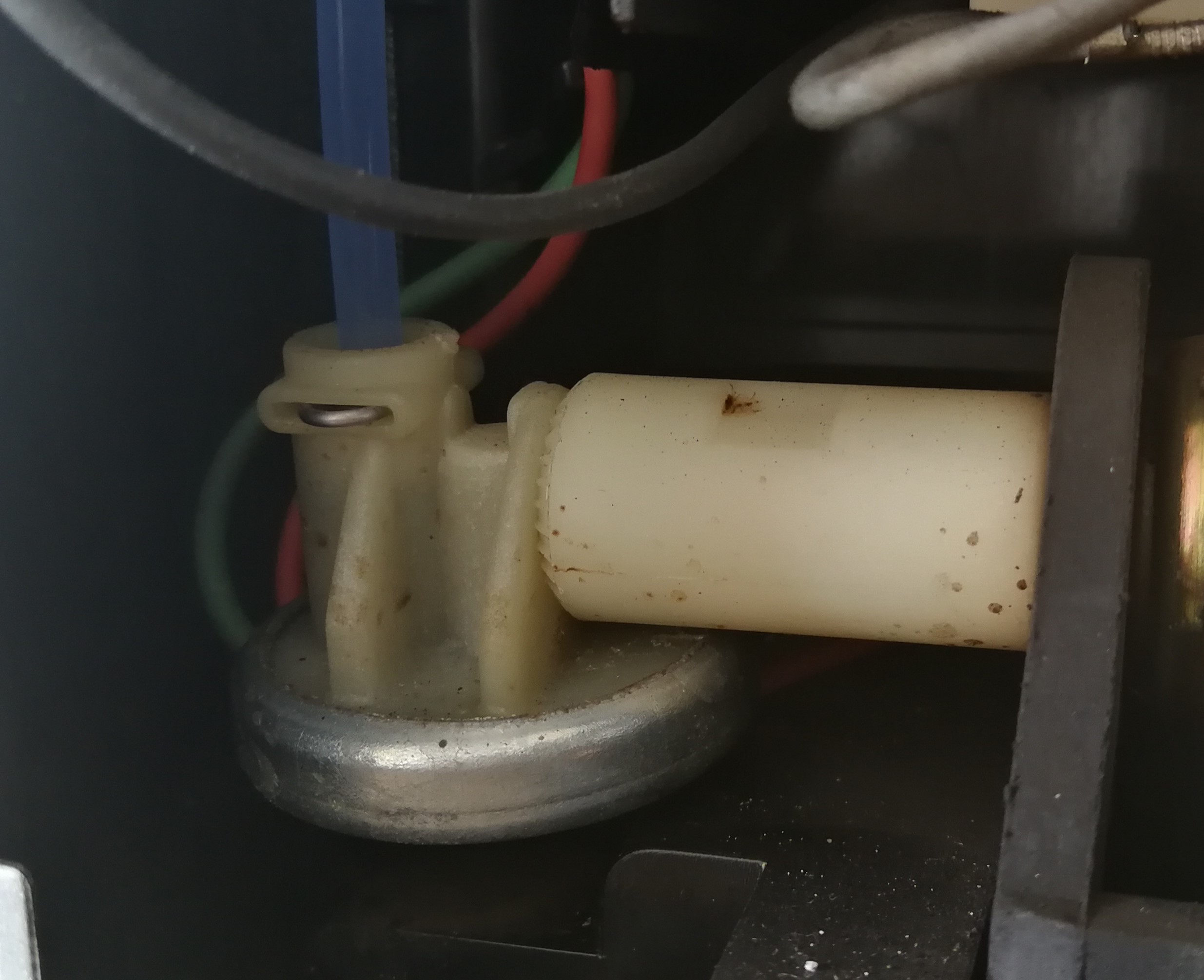

      2. Vorne rechts tritt Frischwasser aus. Die Maschine habe ich auseinander genommen und das Teil fotografiert. Aber leider nicht im Shop gefunden.
        Wie heißt das Ersatzteil? Und wo finde ich dazu eine Reparaturanleitung?
        Siehe Dateianhang

    • Das ist der Schlauchanschluss Ausgang Membranregler. Da muss neu neue Dichtung rein. Der Mikroschalter für die Schalenerkennung sitz etwas versteckt. Man muss die hellgrau Plastik Halterung für die Magnetspule rausschrauben. Da hängt der Mikroschalter dran. Jetzt kann der Schalter mit einem Messgerät überprüft werden.

      Ich würde auf jeden Fall die Dichtung des Membranreglers ersetzen. Sehr oft kommt Wasser da heraus. Das der Membranregler selbst korrodiert ist äußerst selten - eher nur bei kalkhaltigem Wasser. Dann macht aber eher der Thermoblock vorher schlapp.
      Viele Grüße RWDog
      Viele Grüße RWDog
    • ...wenn das Wasser oben aus dem silbernen Teil rausläuft - da, wo der Schlauch drinsteckt - dann muss da nur ne neue Dichtung rein.
      Der Membranregler an sich sieht dicht aus.
