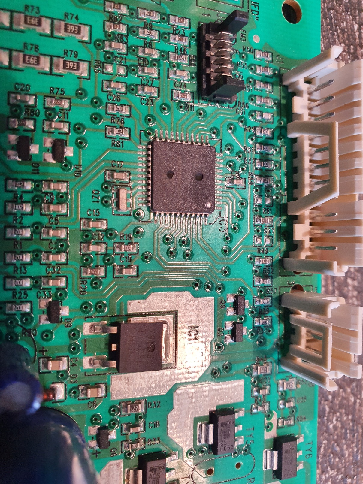

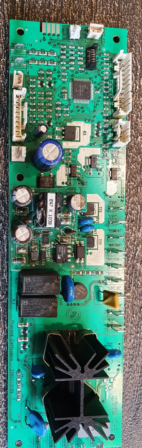

    • Nicht gut. Lade mal ein paar Bilder von der alten Leistungselektronik hoch, wo man die einzelnen Bauteile anschauen kann.
    • Hallo hier mal die Bilder der damals original verbauten Platine.
        793,71 kB, 1.612×1.209, 195 mal angesehen
        892,82 kB, 1.209×1.612, 201 mal angesehen
        780,86 kB, 1.209×1.612, 191 mal angesehen
        399,31 kB, 483×1.524, 188 mal angesehen
