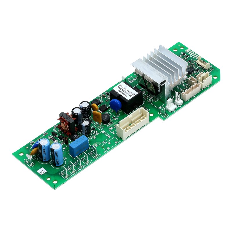

      habe die ESAM 7650 von einem Bekannten zur Reparatur, bei der schon ein Reparaturversuch unternommen worden ist.
      Leider sind beide Tyristoren auf der Leistungsplatine vom Kühlkörper weggebogen und die Halteklammer fehlt.
      Kann mir jemand sagen, ob sich bei beiden Tyristoren eine Glimmerscheibe befinden muß?
      Bei der ESAM 6600 ist das der Fall,
      die hat jedoch eine völlig andere Leistunfsplatine.
      Wäre nett, wenn sich jemand melden würde!
      Danke!!
      Michael
    • Welchen CodDelonghi hat die Platine?
    • hael schrieb:
      Hersteller: DeLonghi | Typ-/Modell: ESAM 6750 - PrimaDonna Avant | ca. Baujahr: 2016
      die hat jedoch eine völlig andere Leistungsplatine.
      Danke!!
      Michael
      Cod. Procond = 454012603
      Cod. Delonghi = 5213213421
      15/07/2011 OP=6320 SW=2.0

    • Hab mal die Bilder im Net durchgemacht, leider kann man da nix erkennen. Muss morgen mal schauen, ob ich so eine irgendwo habe. Was für Typ sind die beiden Triac?
      anscheinend ist bei meiner ESAM 6700 die Pos. Nr. der Tyristoren anders.
      TY 1 ist ein BTB 16-700 und der TY 2 ein BTA 24-600.
      Vom TY 2 (BTA 24-600) geht die Leiterbahn (Flachstecker) zum Anschluß der Dampfheizung, bei der die untere Thermosicherung defekt ist.
      Michael
