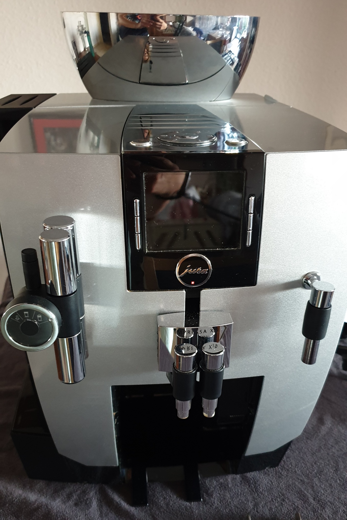

      Hallo an alle,
      da sie ausgemustert wurde, durfte ich unsere Büromaschine mit nach Hause nehmen. Sie funktioniert, verliert aber Wasser. Ich möchte mir also gerne das Innenleben mal vornehmen. Ich habe zwar auch Anleitungen zum Öffnen des Gehäuses gefunden, leider ist auf meiner Maschine aber noch ein Bohnenbehälter, so dass ich den Deckel hinten nicht einfach öffnen kann wie überall beschrieben. Gibt es also einen Trick, den mir mal jemand verraten kann?
      Danke!!!

    • ...hinten rechts: Den Schieber zuschieben. Da ist ne Schraube drunter
      Dann den Bohnenbehälter abnehmen.
      Links hinten: Die schwarze Abdeckung muss ab. Mit spitzen Fingernägeln abhebeln. Schraube drunter.
