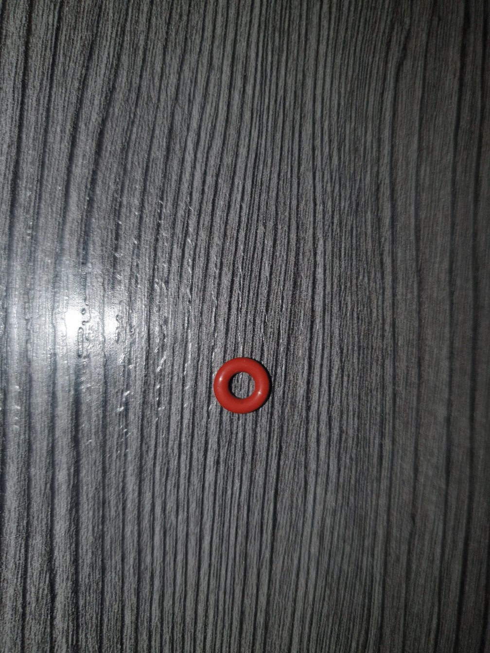

      Hab ein Bild von einem der Dichtungsringen gemacht.Vielleicht fehlen die tatsächlich irgendwo. :huh:
        501,04 kB, 1.008×1.344, 203 mal angesehen
    • Der O-Rimg sieht aus, wie der für den Fluidanschluss. Bin gerade unsicher, ob der auch im Wassertank passt...
      Aber in der Brühgruppe fehlt der nicht. Du hast ja schließlich keine Dichtung entnommen und nicht ersetzt, oder?

    • Hab den Verkäufer nochmal angeschrieben.
      Er hat folgendes geantwortet:
      die beiden Dichtungen sind für die Druckschlauchanschlüsse. Entweder unten am Drainageventil oder am Anschluss zum Auslaufventil.

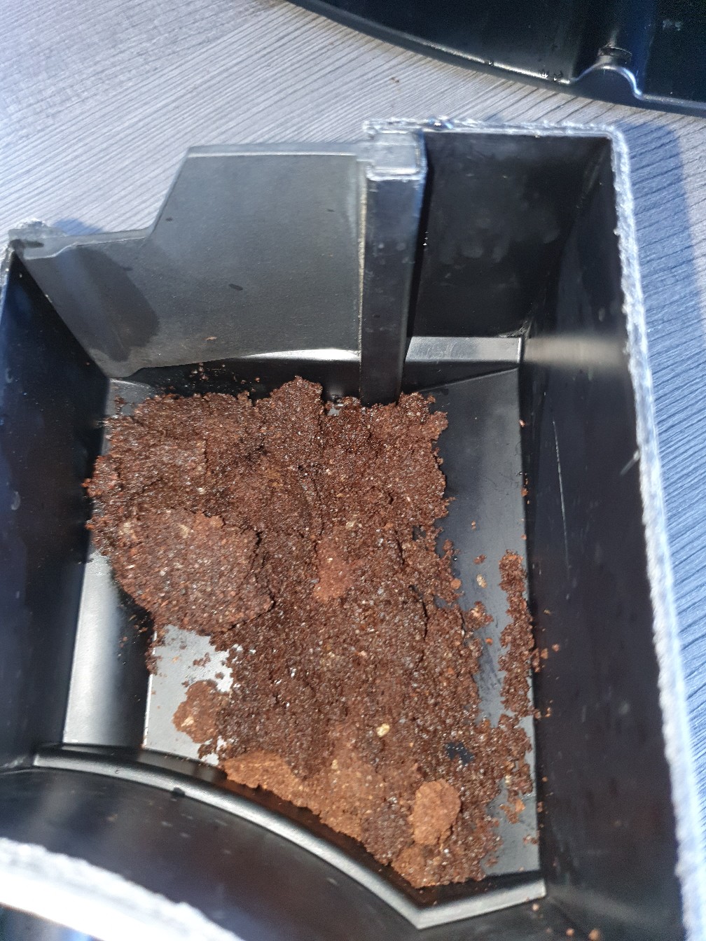

        399,19 kB, 1.008×1.344, 207 mal angesehen
    • Mmmh, okay, dann ist das eine "stinknormale" Druckschlauchdichtung. Die kommt überall dahin, wo eine Metallklammer sitzt. Dah auf dem Foto irgendwie größer aus...
      Der Trester sieht gar nicht sooo verkehrt aus. Etwas feucht ist er aber, das wird höchstwahrscheinlich aus der Brühgruppe kommen.
      Da du die Brühgruppe nicht hier im Shop gekauft hast, besteht nunmal ein gewisses Risiko. Bei der Qualität von Dichtungen gibt es riesen Unterschiede.
      Unten im Bild ist der Mahlgrad übrigens noch zu fein...
      Du hast aber geschrieben, dass der Trester trocken sei. Was hast du damit gemeint?
