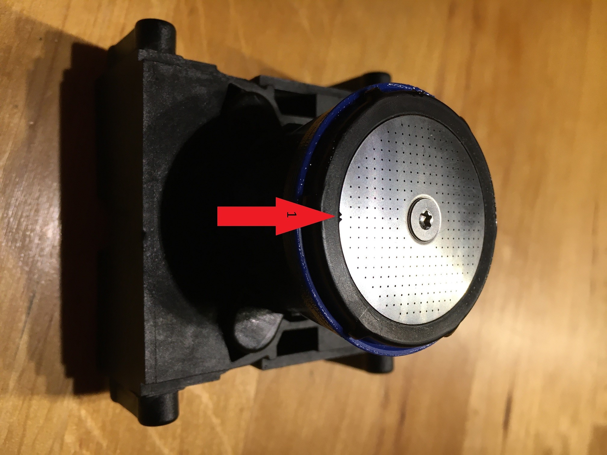

      Zur Montage des Siebes anbei noch ein Bild von mir mit der "Markierung1" das ist egal wohin diese Kerbe zeigt oder muss sie in irgendeine bestimmte Position zeigen?

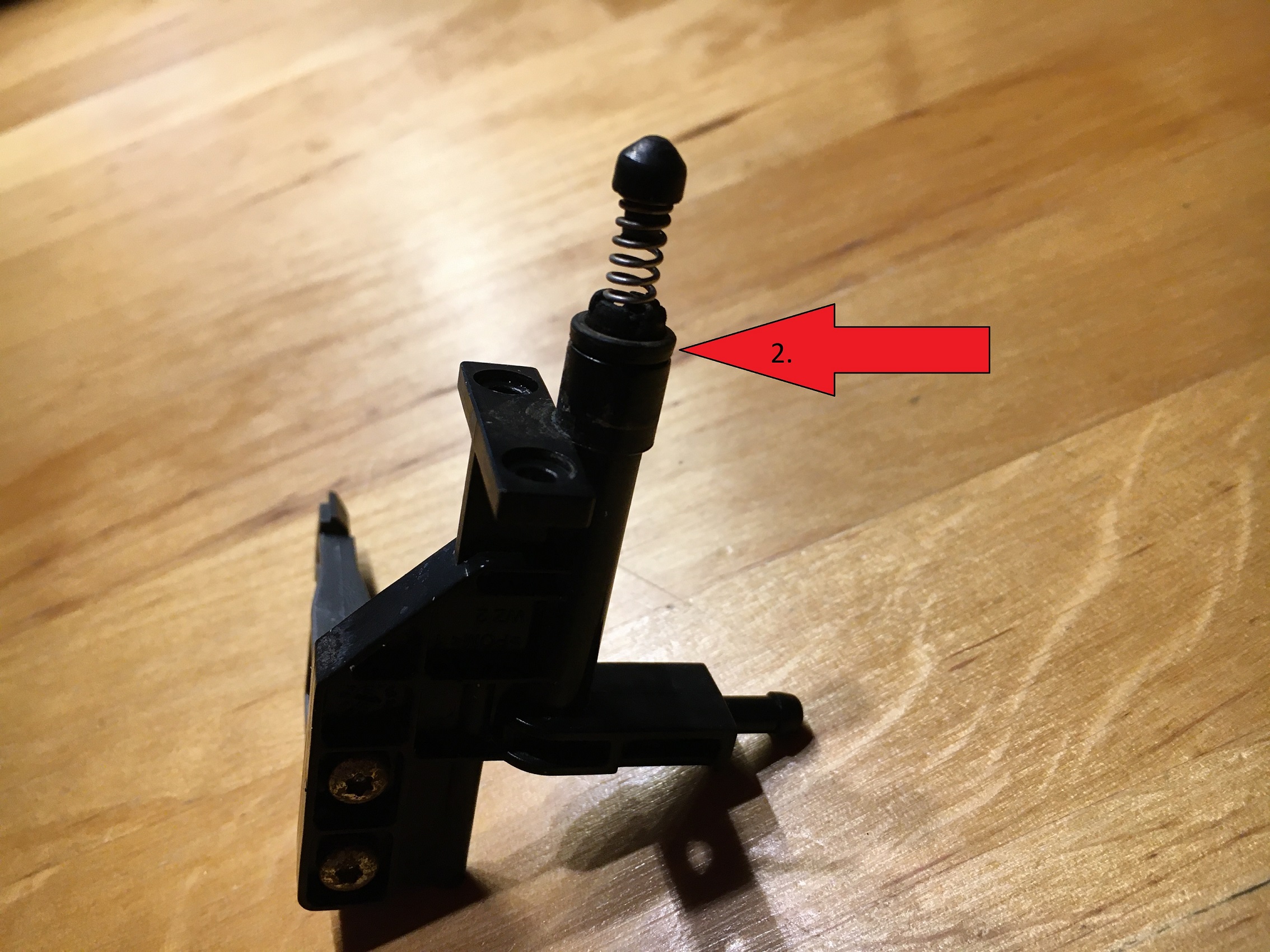

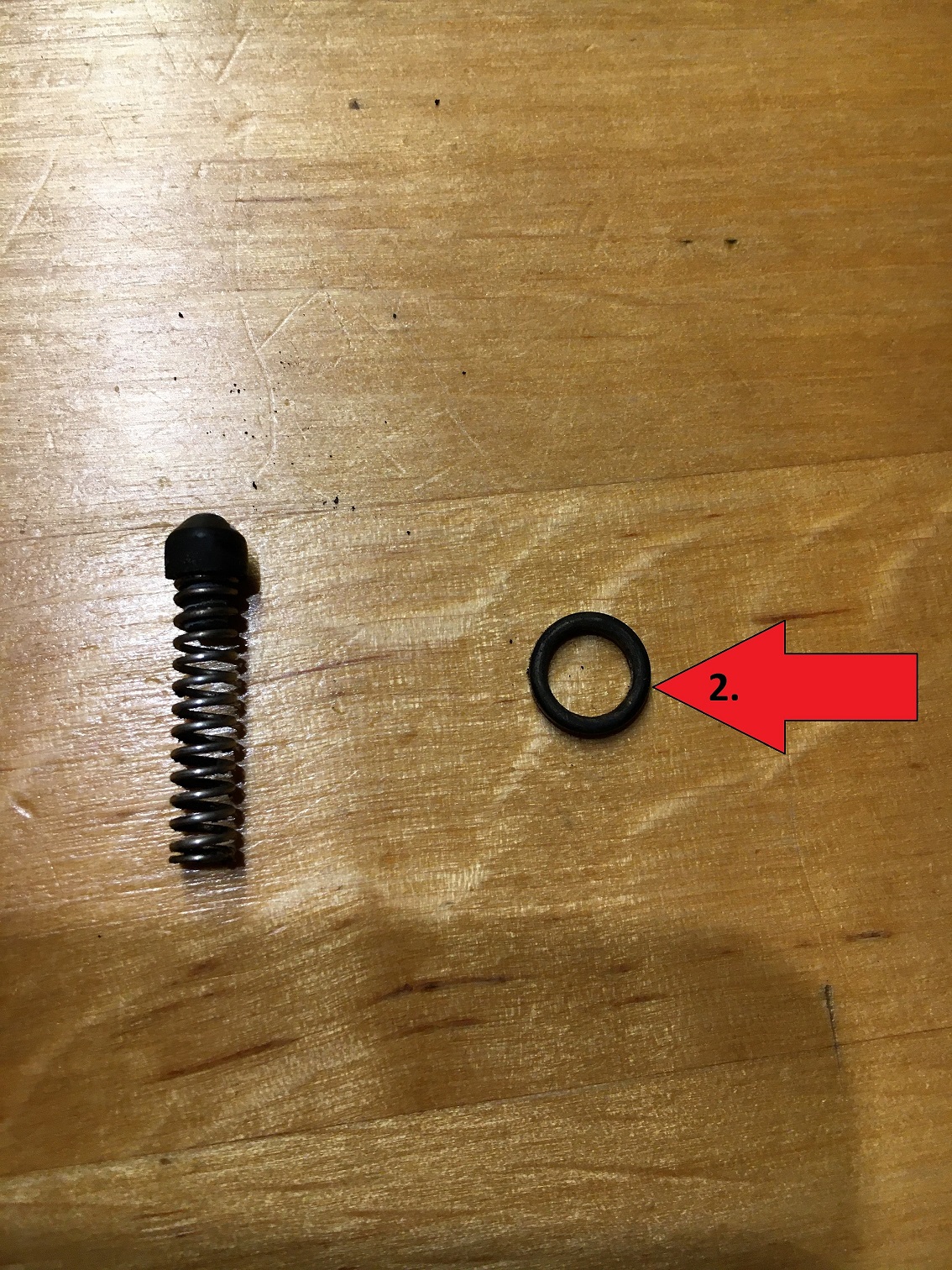

      2.Auf Bild 2 u. 3 ist jeweils die "Markierung 2" zu sehen welches das Cremaventil zeigt und die dabei Markierte Dichtung ist bei mir offensichtlich defekt und sehr perös und ich kann sie bei den einzelnen Dichtungen nicht finden. Ist diese Dichtung/Ring denn erhältlich, und wenn ja, wo und unter welcher Bezeichnung ?

    • Das letzte Bild, wo ein blauer O Ring, anstatt der Formdichtung drin ist, ist sicher von Kaffee-Optimal :thumbdown: Keine fremden Bilder hier einstellen!!!
      Unter Anleitungen von Nutzern habe ich eine Anleitung für den Nutring erstellt. Beim Cremaventil mache ich eine Dampfrohr Dichtung rein, das wird ansonsten nicht dicht.
      Das ist ja in dem Sinne kein fremdes Bild ist nur als Bsp. gemeint, ob da jetzt ein O-ring oder ein Nutring rein kommt. Warum bauen die eine einen O-Ring ein und die anderen einen Nutring ?
      Es gehört ab Werk ein Nutring rein und die Erfahrungen einiger
      Mitglieder hier im Forum haben gezeigt, dass die O-Ringe an
      dieser Stelle einige Probleme bereiten, da dadurch auf Dauer
      der untere Kolbenstößel zu schwergängig wird.
      Also die eindeutige Empfehlung: KEINEN O-Ring an dieser Stelle.

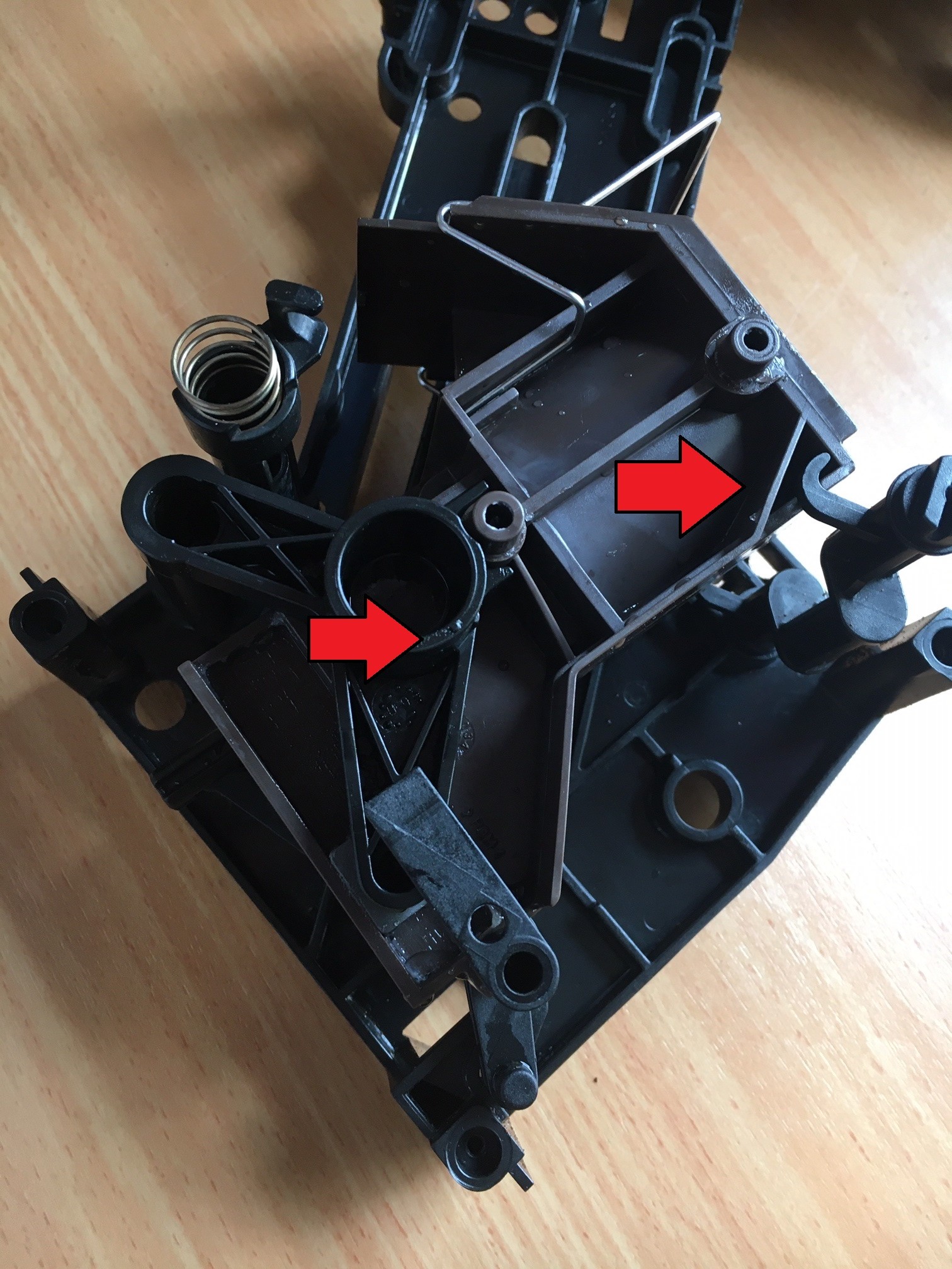

      Aber irgendwie komm ich beim zusammen setzen mit der Brüheinheit nicht ganz klar.....
      Stimmen die Richtungen und Stellungen sowie sie auf den beiden angehängten Bildern markiert sind.
      Soll der Kolben oben oder unten stehen beim Einbau oder ist das egal?
      Die Markierung (Antrieb-Brüheinheit) die später auf der Motorwelle sitzt sollte Grundstellung auf 3 uhr stehen?
      Irgendwie Klemmte anfangs die Brüheinheit und lies sich im nicht von Hand bewegen habt ihr vielleicht ein Tipp?

    • Ich hatte mich schonmal zu deinen komischen Fragen geäußert, lass bitte die Finger von Sachen, die du anscheinend nicht verstehst. Die PDF Anleitungen sind schon gut, meine erstellte Anleitung von Nutzern, zur Stößeldichtung zeigt auch nochmal die Grundstellung.
      Es geht nicht gegen dich aber es ist schon anstrengend, einfache Sachen noch einfacher zu erklären. Hier gibt es genug Impulse, um vieles selber zu machen, einiges an technischen Grundverständnis voraus gesetzt.

      Eher nicht, das auf dem zweiten Bild sieht so aus wie es gehört bei der Montage...
