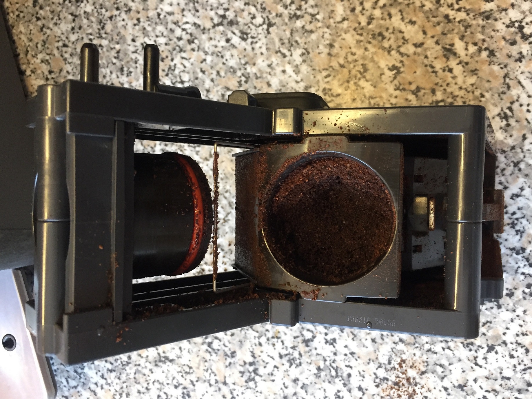

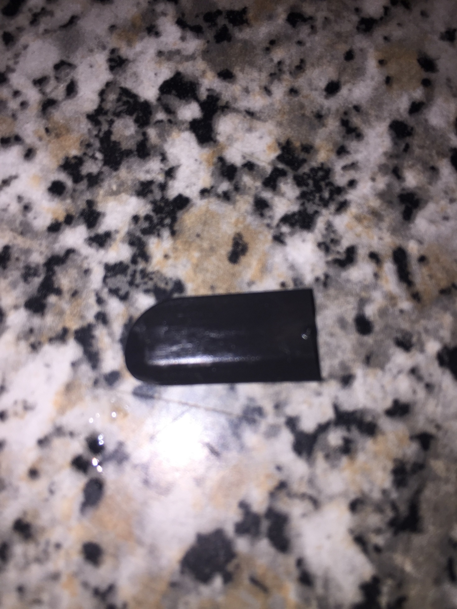

      Seit 3 Tagen haben wir folgendes Problem: Nach der normalen Reinigung der Brühgruppe und des Innenraumes wird spätestens bei dem dritten Getränk im Display folgender Text angezeigt: "Bitte Brüheinheit reinigen und wieder einsetzen". Wir haben das Reinigen und Abschmieren mit Silikonfett mehrfach wiederholt mit dem gleichen Ergebnis. Die Maschine lässt sich nach der Anzeige auch nur noch durch das Ziehen des Netzsteckers ausschalten. Die Brüheinheit und der Innenraum sind nach dem dritten Getränk auch extrem verschmutzt, Bilder habe ich beigefügt. Eine mögliche Erklärung wäre, dass meine Frau in der Spüle nach dem Reinigen vor 3 Tagen ein kleines Plastikteil gefunden hat, das irgendwo abgebrochen ist. Wir können aber nicht erkennen, wo. Ein Bild dieses Teil habe ich ebenfalls beigefügt.
      Die Größe dieses Teils ist 2 cm x 0,8 cm.

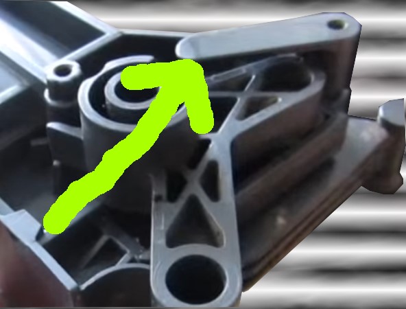

      schaue mal ob diese beiden Schaltfahnen (links und rechts)
      noch intakt sind. die sind dafür, den unteren Kolben zu heben
      und zu senken, damit der Kaffeerest ausgeworfen werden
      kann.
    • Es ist sicher hilfreich wenn Du einen seitlichen
      Deckel entfernst. Die "Ohren" werden von
      Schaltnasen in den Seitenteilen betätigt.
    • Das Bruchstück ist tatsächlich von dem Teil, dass Du mit dem Pfeil
      markiert hast.
      Wir haben es eben mit Sekundenkleber befestigt. Ich bezweifle allerdings,
      dass das dauerhaft hält.
      Wenn es nicht halten sollte, können diese Teile einzeln gekauft werden,
      oder müssen wir dann eine komplette Brüheinheit kaufen ?
      Gruß Helmut
    • Das hat schon mal nicht funktioniert.
      Bereits beim Zusammenbauen der Brüheinheit ist das
      Teilstück wieder abgebrochen.
      Wir werden es nachher mit Panzerband versuchen.
      Den Erfolg oder Misserfolg werde ich dann an dieser Stelle
      melden.
      Meine letzte Idee wäre noch, einen Lötkolben dranzuhalten,
      damit die Bruchstücke verschmelzen, da bin ich aber auch
      eher skeptisch.
