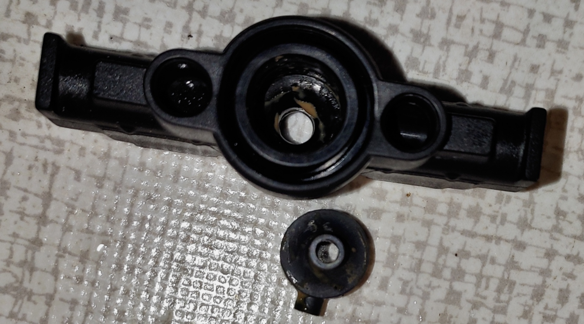

    • Für eine Grundreinigung lege ich die Teile des Aufschäumers
      zunächst in ein Ultraschallbad mit Entkalkerlösung - das zerstört
      auch Milchreste. Danach wird es mit einem entfettenden Reinger
      behandelt und schließlich mit Wattestäbchen, und Zahnzwischen-
      raum-Reinigungsbürstchen gründlich gereinigt.
      Auch versehe ich die Gummiteile danach z.T. mit einer hauch-
      dünnen Silikonschicht (nicht da wo sie stecken und haften sollen).
      Die Frage ging aber nach meinem Verständnis auf die "tägliche
      Reingung" mit dem Reingungsprogramm. Und da ist der Milch-
      schaumreiniger nach meiner Erkenntnis wirkungsvoller als Spüli-
      wasser, was aber zur Not auch mal geht.
