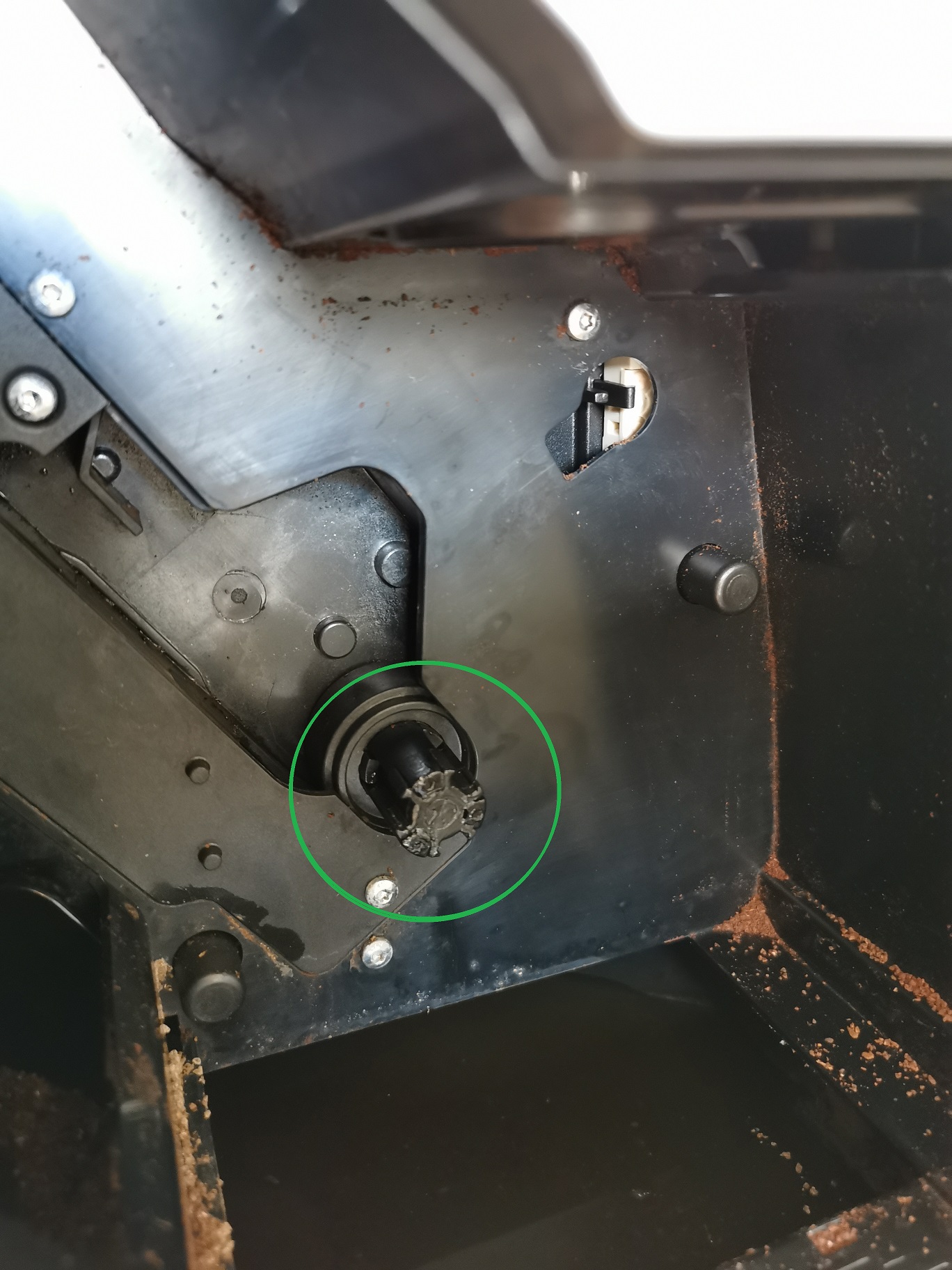

      ich habe eine NIVONA NICR 855 - ich habe sie gebraucht von meinem Schwiegervater übernommen und seit kurzem ein Problem.
      Nach dem Mahlen beim Zusammenfahren der Brühgruppe gibt es kurz vor Ende dieses Vorgangs ein quietschendes/ächzendes Geräusch, als hätte die Maschine nicht genug Kraft, das Pulver komplett zu komprimieren. Der Kaffee schmeckt sehr dünn und häufig ist viel Kaffeepulver in der Crema.
      Ich schicke eine Audioaufnahme als Anhang (MP3-File im .zip-Verzeichnis). Darauf zu hören: Letzter Rest vom Mahlvorgang, Bewegung der Brüheinheit mit Quietschen, Brühen (mit Cut) und Öffnen der Brüheinheit.
      Die Vermutung nach anderen Beiträgen ist jetzt, dass die Welle des Antriebs fest ist. Kann man diese Diagnose noch weiter bestätigen, ohne die Maschine auseinander zu bauen? Muss die Welle in der Position beweglich sein, in der man sie findet, wenn man die Brüheinheit entfernt? (Foto angefügt). Denn in diesem Zustand kann ich auf jeden Fall nicht bewegen - oder nur mit viel Kraft, was ich ohne Rücksprache nicht versuchen wollte.

    • Gut möglich, dass das Geräusch von der Welle des Antriebs kommt.
      Wenn Baujahr 2014 stimmt, dann hat die noch die alte Version des Antriebs und da kann das dann gerne mal vorkommen.
      Im eingebauten Zustand lässt die die Welle nur ganz minimal drehen. Dabei sollte man ein leichtes Klacken der Zahnräder im inneren hören. Wenn nicht, ist die Welle zu fest.
      Antrieb zerlegen, Welle leicht abschleifen oder abdrehen, leicht fetten und gut ist.
    • Vielen Dank für die rasche Antwort.
      Das Baujahr könnte auch +-1 Jahr sein - sie Maschine ist aber auf jeden Fall schon älter.
      Ich hab eben noch mal versucht, die Welle bewegt sich keinen Millimieter und demnach sind auch keine klackenden Zahnräder zu vernehmen. Ich probier mal den Antrieb entsprechen zu zerlegen und werde berichten, ob das die Fehlerquelle war. :thumbup:
      Wie viel Spiel sollte die Welle denn im Idealfall nach der OP haben?

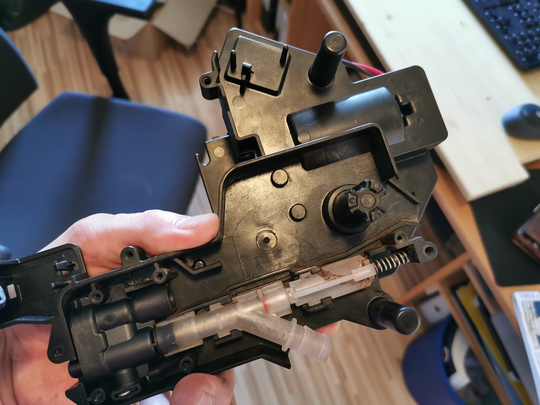

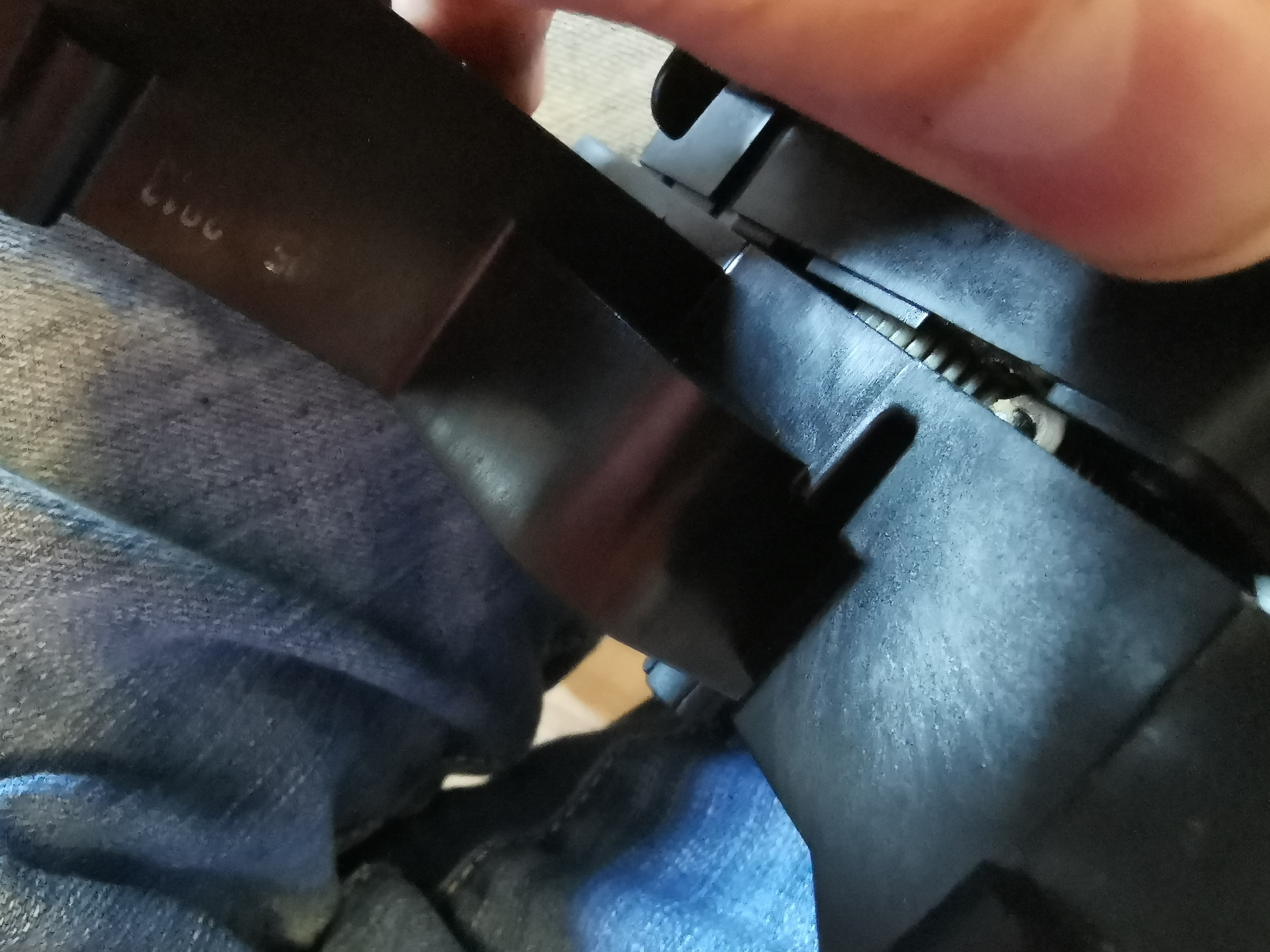

      Ich hab den Antrieb jetzt soweit rausgefummelt - komme nur beim nächsten Schritt nicht weiter.
      Das letzt Gehäuseteil bekomme ich nicht ab - gibt es da einen Trick? Gewalt scheint nicht zu helfen - da geht zwar ein Spalt auf, aber dann komm soviel Spannung drauf, dass ich es nicht drauf ankommen lassen will. (Mal ganz davon abgesehen, dass mir eben schon ne ein Kügelchen entgegen gekommen ist 8o

    • Vielen Dank - in der Zwischenzeit hatte ich die dritte Schraube auch gefunden und konnte am Ende auch den Platz der Kugel finden.
      Ich habe nun alles bearbeitet, die Welle ließ sich am Ende wieder drehen (mit leichtem Widerstand, aber nicht anstrengend für die Finger). Den ganzen Bums gefettet und wieder zusammengeschraubt.

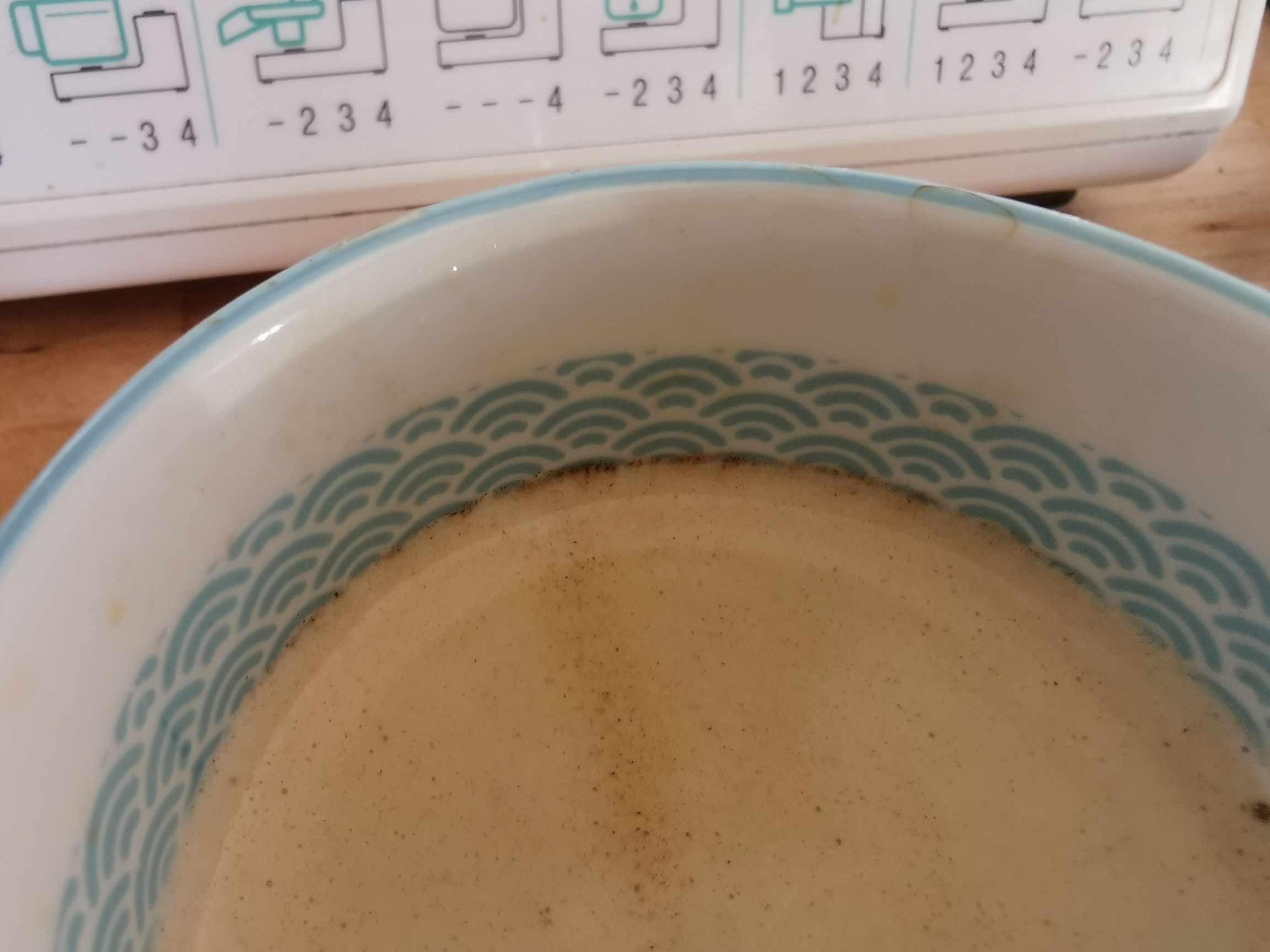

      Eine weitere Beobachtung. Das tiefefrequente Quietschen taucht nicht mehr bei jedem Brühvorgang auf, sondern nur bei manchen. Wann scheint Zufall zu sein. Aber immer, wenn es Auftritt, ist Pulver im Kaffee und der Trester sehr nass und nicht komprimiert sondern bröckelig im Behälter. Wenn das Quietschen nicht dabei war, sieht der Trester ganz vernünftig aus.

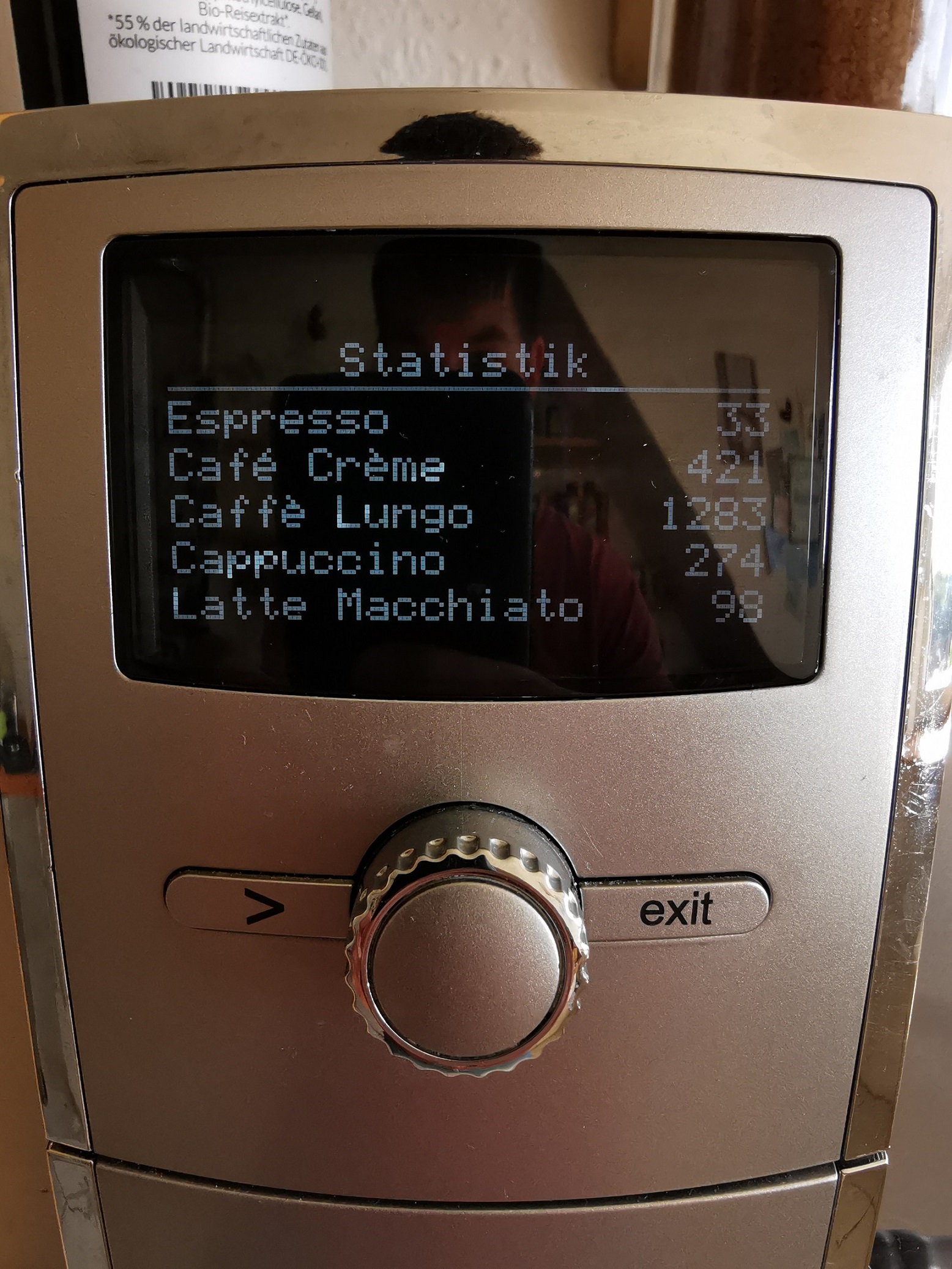

      Bezüglich des Tresters, wie viele Bezüge hat die Maschine schon? Mach doch auch mal ein Foto davon.

      Ich hab einen Kaffe Creme gezogen und gefilmt.
      streamable.com/pna7eh

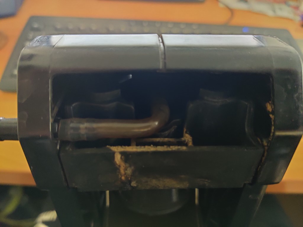

      Das Quietschen kam dabei vor - Pulver ist in der Crema, der Trester sah aber gut aus. Fotos hab ich angehängt.
      Ein Foto der Brühgruppe hängt an - dabei ist mir aufgefallen, dass ich gar keinen Niederhalter habe (wie z.B. bei einem Anleitungsvideo von Komtra) - ist das bei meinem Modell normal oder wurde da bei der Reparatur geschlampt? (Ich finde, wie von einer neuen Brühgruppe sieht der Schlauch auch nicht unbedingt aus...)

    • Das schaut meine Meinung nach alles bestens aus.
      Das leichte Knarzen ist völlig normal. Wenn es stört, kannst Du die beiden Kulissensteine am unteren Brühzylinder und die Laufbahnen leicht fetten.
      Ich mach das in der Regel allerdings nicht, da vor allem Silikonfett die Kaffeekrümel magisch anzieht. Das gibt langfristig ne riesen Sauerei in der Brüheinheit.
      Niederhalter gibt es bei der neuen Version der Brüheinheit nicht mehr. Die Komtra Anleitung bezieht sich auf die alte Version.

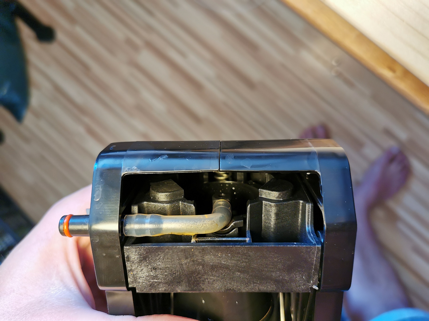

      Und der Schlauch schaut für mich ziemlich neu aus. Magst mal nen alten sehen?

    • Mal zum Vergleich:

    • Ah ja, das sieht schon noch mal etwas genutzter aus.
