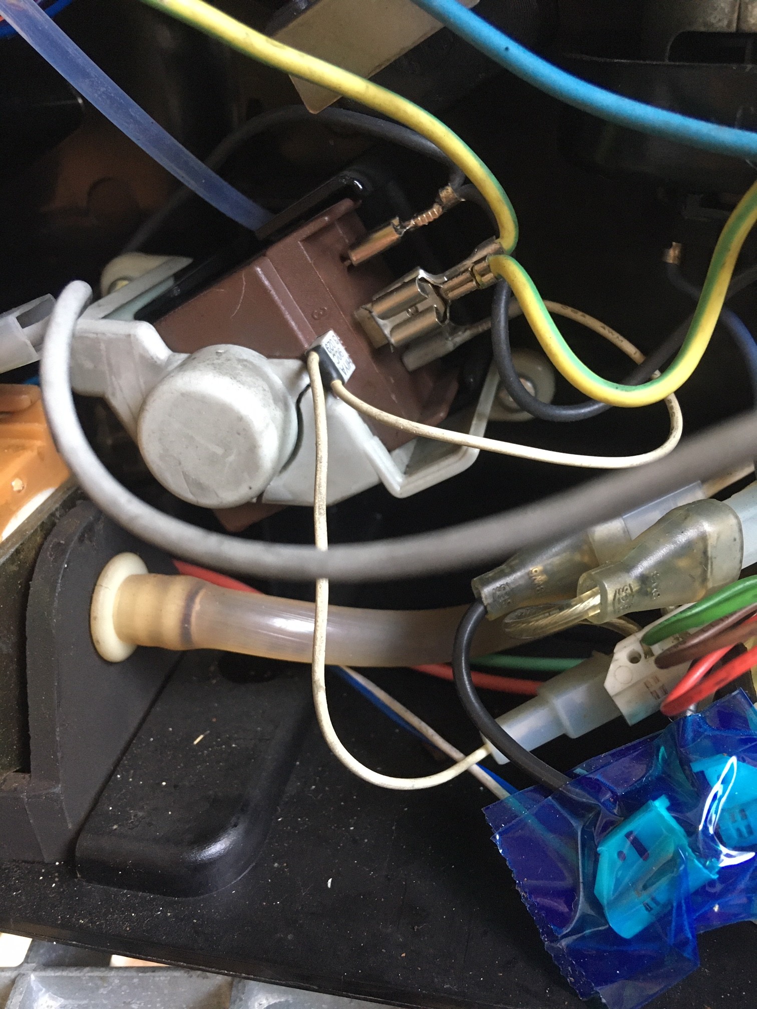

      Ich habe ein Problem an unserer CF85...
      Sie lässt sich entlüften, sie mahlt, sie brüht, es kommt etwas Kaffee, dann gibt's nen Knall, Dampf steigt auf, Feierabend, bzw. blinken alle grüne Lampen...
      Für mich klingt es nach einem Überdruck der irgendwo entweicht... aber warum und wo
      Leider darf ich mein Video nicht hochladen
      Achja, die Brüheinheit samt Drainiageventil habe ich mit neuen Dichtungen ausgestattet.
      Das Magnetventil ist super leichtgängig, wobei der weiße Plastikhalter gebrochen ist, habe ich als unkritisch eingestuft da es ja hält und arbeitet.
      Die Heizpatrone wurde revisioniert, entkalkt und dann doch gegen eine Neue ersetzt, da nach dem Entkalken der Heizpatrone diese "durchgeschlagen" hat.
      Ich bitte um eure Hilfe
      Vielen lieben Dank im Voraus

    • "Das Magnetventil ist super leichtgängig, wobei der weiße Plastikhalter gebrochen ist, habe ich als unkritisch eingestuft da es ja hält und arbeitet."
    • Der Fehler kommt definitiv vom gebrochenen Halter. Dadurch wird das Drainageventil nicht betätigt und kann keinen Druck abbauen.
      Hier gibt es einen neuen Halter.
      komtra.de/jura-ersatzteile/jur…entil-drainagemagnet.html
      VG Jönne
