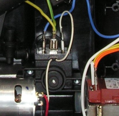

      kann mir jemand erklären wie die Belegung der Magnetspule bei der Jura Z5 ist. Die Spule wird ja mit 230 V angesteuert. Da kommen aber noch 2 weiße Kabel aus einem Sensor und die Spule hat noch einen 3. Anschluss.
      Zwischen welchen beiden Anschlüssen müssten 230 V liegen?
      vielen Dank
    • Der dritte Anschluß ist für das Erdungskabel.
      Das weiße Kabel mit der Sicherung ist auf
      einer der zwei anderen Anschlüsse dazwischen
      geschleift.
      Hier kann man das ganz gut erkennen:
