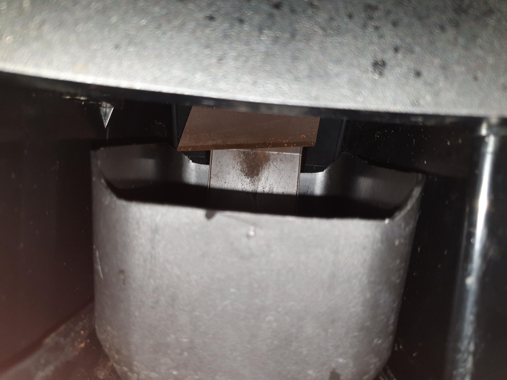

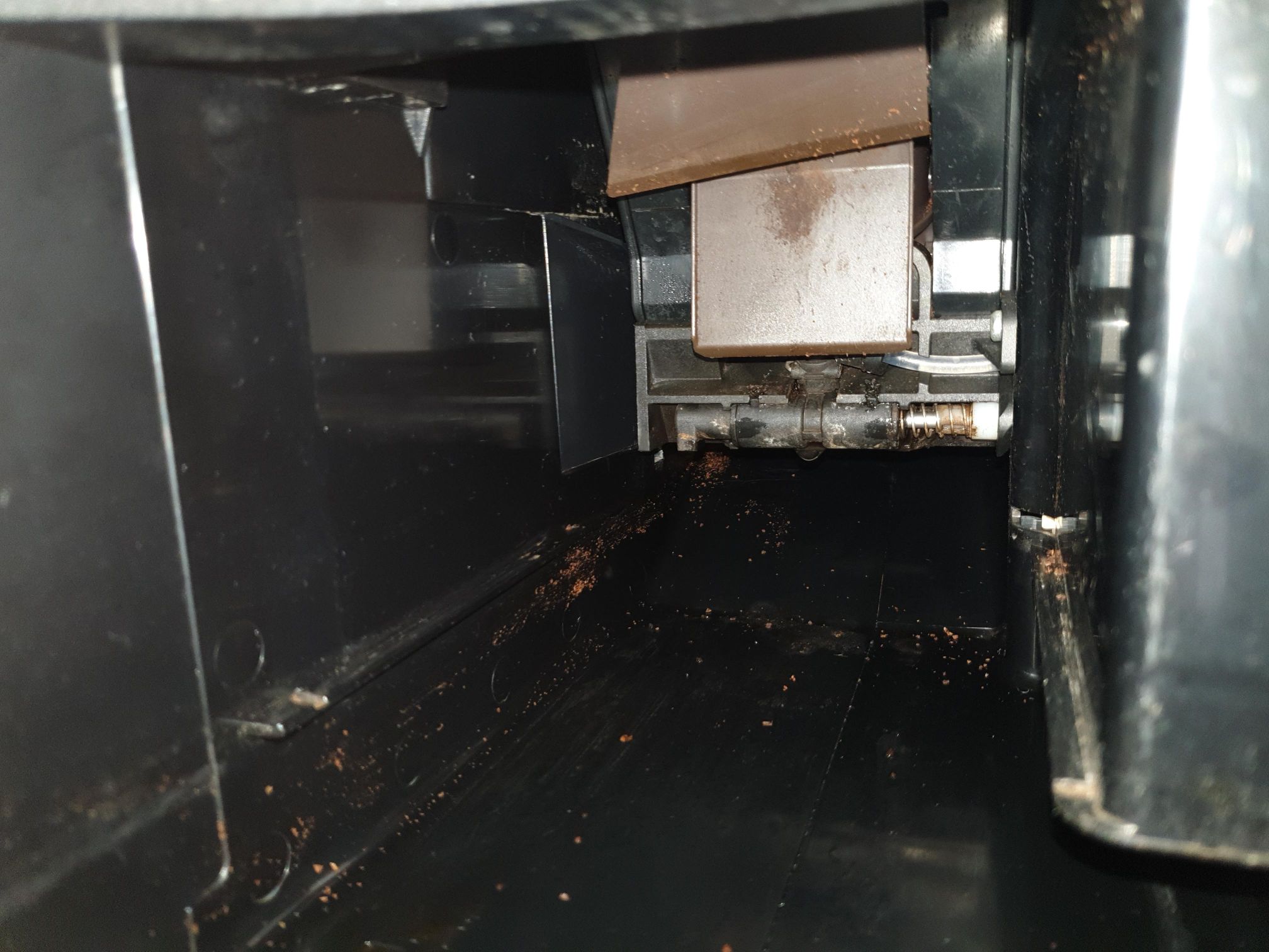

      Hallo, die Brühgruppe meiner Jura F50 fährt häufig nicht mehr in die Endposition zurück. Grund dafür ist, dass der Behälter sich irgendwie verkeilt, ich habe versucht davon ein Bild zu machen. Ein Teil der Brühgruppe (nicht die Schaufel) geht in den Behälter und bleibt dort beim zurückfahren hängen.
      Wenn ich den Behälter dann herausziehe, ist die Endposition der Brühgruppe falsch, auch davon habe ich ein Bild gemacht. Dann hilft nur ein Spülvorgang, danach ist geht es wieder für 1-2 Bezüge.
      Ist das ein bekanntes Problem? Wie lässt sich das beheben?

    • Auf dem Foto kann man sehen, dass der Satzbehälter schon einmal nachträglich ausgeschnitten wurde. Offensichtlich reicht das nicht mehr aus.
      Die Teile verziehen sich, wenn sie in die Spülmaschine gepackt werden, gerade der Satzbehälter. Und dann bleibt die Tresterschaufel an diesem hängen. Die Tresterschaufel kann übrigens auch um 2-3mm gekürzt werden.
      VG Jönne
    • Danke Jönne für die Antwort. Ich habe das Gerät bei ebay vor mehr als einem Jahr gebraucht gekauft, das Problem ist aber erst jetzt aufgetreten. Dass bereits an dem Satzbehälter geschnitten wurde ist mir auch aufgefallen. Ich hatte ihn jedenfalls nie in die Spülmaschine.
      Was mich wundert ist, dass der hintere Teil der braunen Plastikteile in dem Behälter hängen bleibt, das ist ja nicht die Tresterschaufel?! Oder besteht die Tresterschaufel aus den beiden braunen Plastikteilen? Der hintere Teil steckt richtig tief in dem Behälter, da würden auch weitere 2-3mm Kürzung nichts bewirken.
      Schwer vorstellbar dass es nur durch eine leichte Veränderung des Behälters zu diesem Problem kommt. Gibt es noch andere Möglichkeiten, wodurch so etwas verursacht werden kann?
