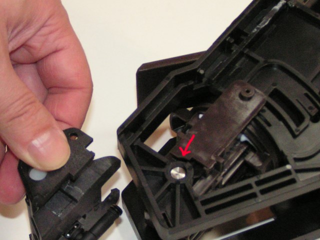

        115,75 kB, 640×480, 1.234 mal angesehen

    • BlackSheep schrieb:
      Was ist den mit dem Zahnradkäfig? Ist der richtigrum drin?
      Ja, definitiv richtig rum. Sonst würde der Kolben ja garnicht dicht machen und ständig Wasser daneben laufen!!!
