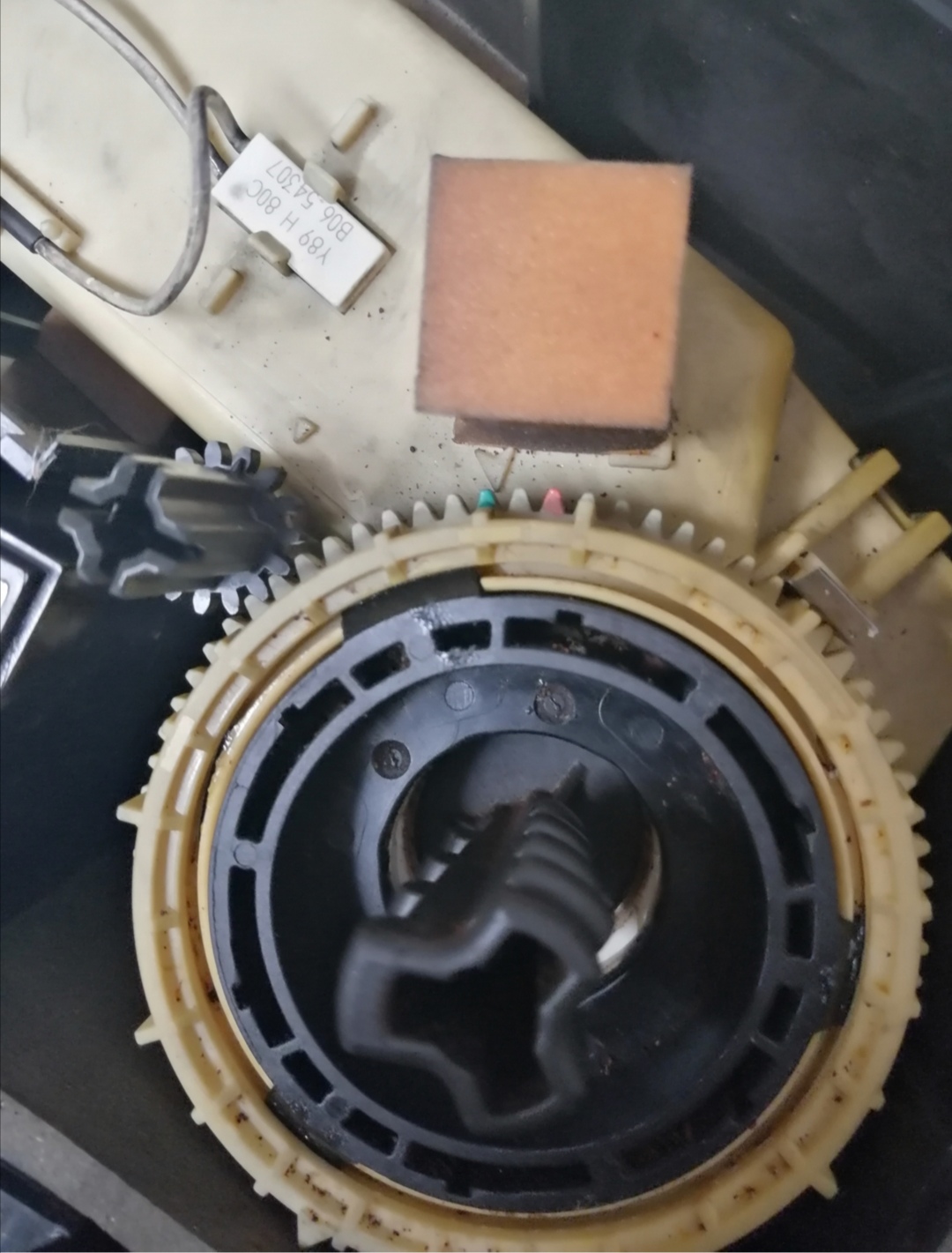

    • Neuer Antrieb ist drin und die Maschine läuft wieder. Es scheint ein Kabelbruch oder Wackelkontakt in dem Antrieb zu sein. Vor dem Ausbau extra nochmal alles getestet und gemessen, kein Durchgang. Nach dem Ausbau war dann alles ok. Deckt sich mit der Fehlermeldung des Vorbesitzers, das es erst wieder ging nach dem Service und dann wieder nicht mehr. Wenn ich noch Lust habe nehme ich es nochmal komplett auseinander und suche mal woran es liegt.
      Das einzige was ich jetzt noch habe, dass der Verstellhebel vom Mahlwerk extrem leicht zu verstellen ist. Ist das normal? Kann mir nicht vorstellen, dass er so die Einstellungen hält. Kann es sein das der Hebel irgendwo aus seiner Führung gerutscht ist? Hatte ich beim zusammenstecken des Deckels nicht explizit drauf geachtet. Das Mahlwerk habe ich nicht offen gehabt. Wenn ich die Bilder richtig sehe, passt der Pin ja nur in eine Position in das Mahlwerk.
      Kann es sein, das der nicht passend steht, oder ist der immer so leichtgängig? Fühlt sich an als ob der komplett leer dreht.
      Vielen Dank
    • Vermutlich ist der Malgratversteller nicht richtig eingeführt.
      Fau muss wahrscheinlich noch msl der Deckel (Bohnengehälter) runter.
      Dann das Malwerk in Grundstellung bringen.
      Dazu den Kranz (wenn das Malwerk leer ist) im Uhrzeiger nach rechts drehen bis die grüne Markierung auf dem Gehäuse ( vorn links) gegenüber dem kleinen Pfeil steht. Das ist die feinste Malgradeinstellung.
      Auf dem kleinen Adapter, wo der Mahlgradversteller reingeht muss jetzt auch Pfeil auf Pfeil stehen.
      Beim Zusammenbau drauf achten das auch der Malgradversteller im Bohnenbehälter auf ganz fein steht.Geht auch nur in dieser Position rein !
      Dann passt alles zusammen !
