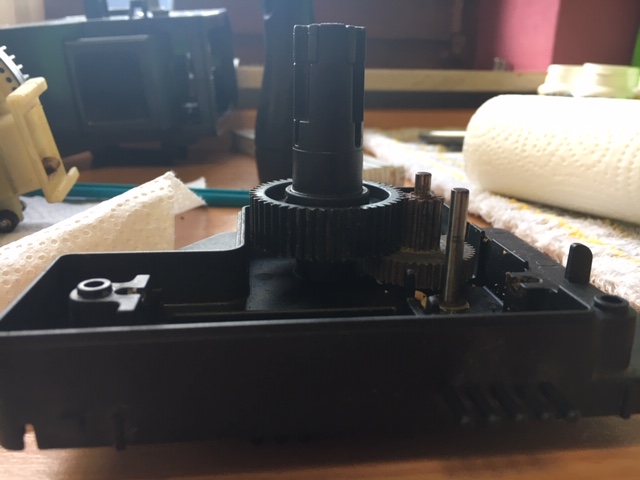

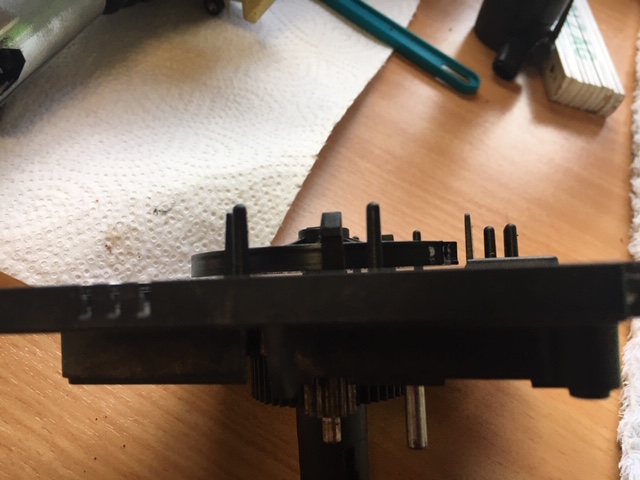

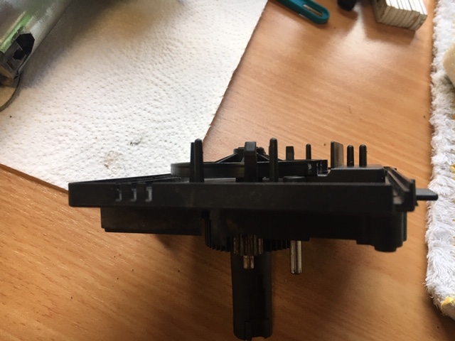

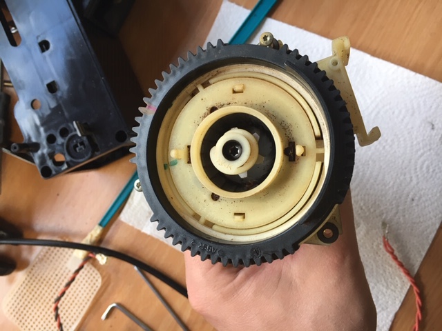

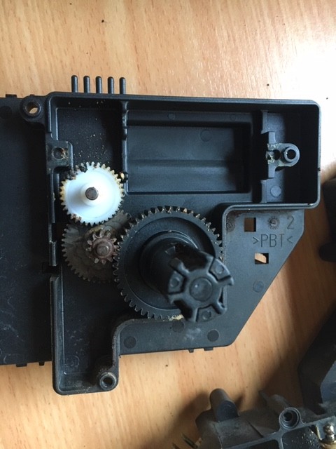

      Guten Abend, bin momentan dabei den Antrieb und das Mahlwerk zu zerlegen um es zu begutachten können , reinigen und neu fetten.
      Nun zum Antrieb wie bekommt man die Hauptwelle vom Antieb mit der Aufname für die Brüheinheit ausgebaut? Diese sind sicherlich zusammengepresst was muss man dabei achten?
      Muss das große Plastikrad so 1-3 mm luft haben oder soll das nahe an den anderen Bauteilen laufen?
      Zum fetten der einzelnen Wellen / Zahnräder kann man da das selbe Fett verwerden wie für die Brüheinheit?
      Gibt es beim Antriebe irgendwelche Tipps oder Dinge zu beachten?
      Zum Mahlwerk: Muss man dabei auf eine bestimmt Stellung der Zahnräder achten etc. ?
      Anbei paar anregende Bilder zu meinen fragen.
      Wenn die Sache festsitzt am besten mit vorsichtigen Schlägen
      rausklopfen. Dann muss die Welle so nachbearbeitet werden,
      dass sie ohne großes Spiel in Gehäuse leicht drehbar ist.
      Diese ist nicht etwa gepresst, sondern als "Standardfehler"
      so geweitet, dass sie festklemmt - ein häufger Defekt am
      Antrieb der ungünstigerweise auch einen Elektronikschaden
      nach sich ziehen kann - so dass die Sache auf jeden Fall
      behoben werden muss.
    • BlackSheep schrieb:
      Wenn die Sache festsitzt am besten mit vorsichtigen Schlägenrausklopfen. Dann muss die Welle so nachbearbeitet werden,
      Stimmt, die Welle ließ sich tatsächlich schwer drehen, werde sie nun nacharbeiten dass sie leicht läuft.
      Fett wird immer das selbe verwendet wie auch bei der Brüheinheit?
      Kannst auch noch etwas zum Mahlwerk ergänzen?
    • Das Silikonfett zieht Kaffeemehl an wie ein Magnet.
      Würde ich da eher nicht verwenden - wenn Du kein
      anderes geeignetes Fett hast, dann nur hauchdünn
      nehmen und nicht zu dick auftragen wegen dem o.g.
      Problem.
      Die Stellung des Mahlwerks ist grundsätzlich markiert.
      Nach einer Reinigung kann es sein, dass die Mühle
      neu justiert werden muss (je nach dem wie weit zerlegt
      wurde). Da gibt es dann nur Auge und Erfahrung und
      keine "Stellungen"...
    • habe momentan nichts anderes zur hand...... welches Fett wäre denn da in Zukunft zu empfehlen ?
      Marke/ Modell ? Das selbe wird auch beim Mahltwerk sein oder ?
      Zum Mahlwerk: Was sollte denn da dann nach Auge und Erfahrung eingestellt werden ?
      Komme solangsam zum Ende, was wird bei euch zum Schluss alles getestet bzw. was kann man denn alles an diesem Modell an Funktions-tests durchführen?
      Marke/ Modell ?
      Es handelt sich um eine Fett von Molycote - gibt es aber nur in der
      Kilodose. Ist für den Endverbraucher daher ein zu großes Gebinde.
      Wenn dennoch Interesse besteht schreibe mir eine Mail, dann
      schaue ich nach dem genauen Typ nach.
      Die Aroma+ Mahlwerke haben ein anderes Fett, welches ich nicht
      kenne. Bei den normalen Mahlwerken kann man auch das o.g.
      verwenden.
