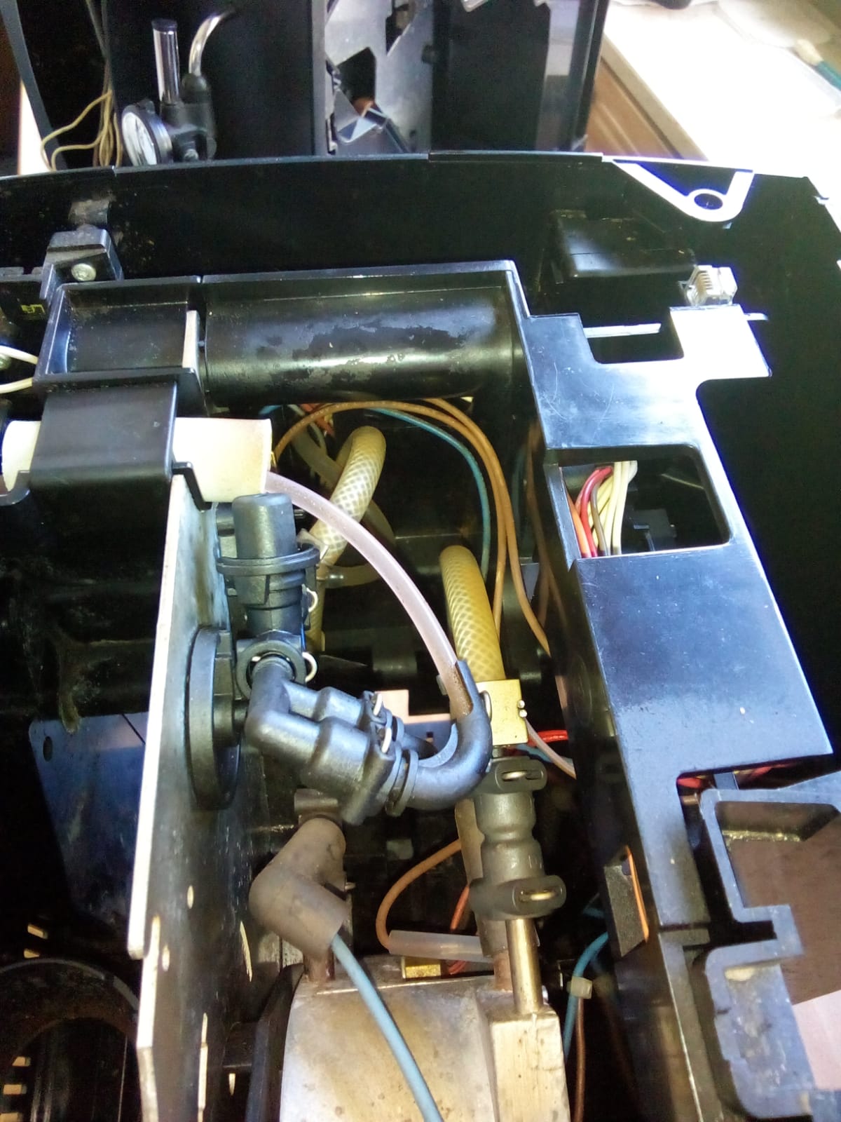

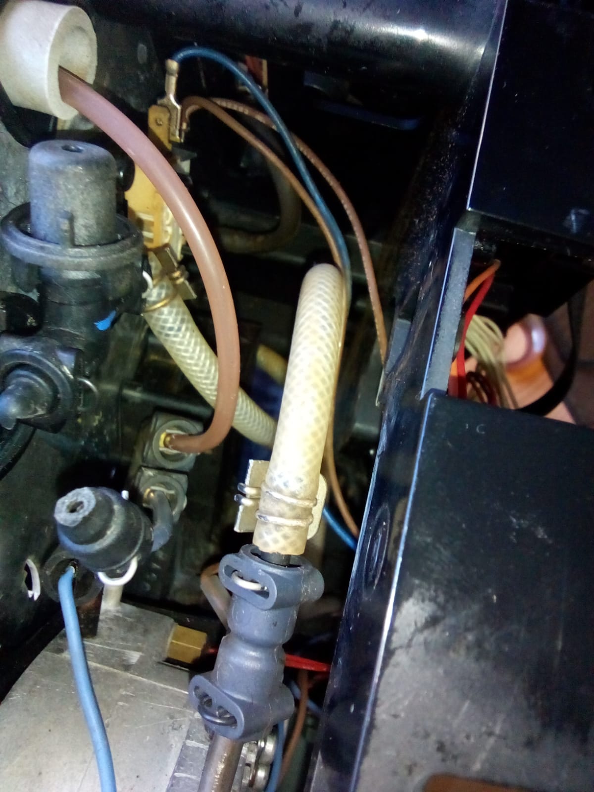

      Hallo, habe mir vor kurzem eine Nivona 735 Jubiläium-Modell mit dem sporadischen Fehler 8 zugelegt.
      Fehler 8 trat nur sporadisch auf und war nach einem Neustart (reset) wieder verschwunden.
      Beim spülen der Maschine lief das Wasser meist nicht zum Auslauf heraus sondern hinten bei der Brüheinheit in die Auffangwanne und auf den Boden der Maschine.
      Beim zerlegen der Maschine kam mir ein defektes Winke-Stück oben am Auslaufventil entgegen.
      Anbei habe ich 2 Bilder von fast identischen Maschinen, jedoch ist bei beiden Maschinen eine unterschiedliche verlegen des Wasserkreislaufes.
      Bild Nr. 1 Nivona TYP 666 730 ( 10 Jahre alt aber in Orginalzustand).
      Bild Nr. 2 Nivona TYP 666 735 ( ca. 10 Jahre alt aber andere verlegung der Wasserschläuche bzw. des Wasserkreislaufes).
      Nun meine eigentliche Frage: Bei der 7er Reihe der Nivona-Maschinen müssten doch normalerweise die Wasserleitungen und der Wasserkreislauf identisch sein oder Irre ich mich da? Hat jemand vielleicht auch Expolsions-zeichnungen vom Inneren ?

    • Naja, mag schon sein dass es da mal eine Änderung im Produktionszyklus gegeben hat. Oder es hat schon mal jemand an der 735 rumgebastelt.
      Die 730 entspricht jedenfalls der Zeichnung von Nivona.
      Das Endergebnis ist aber in beiden Fällen dasselbe.
    • Das ist schon richtig da hat auch schon jemand (Profi) ? daran herumgebastelt..... will auch nicht sagen oder behaupten dass es so nicht klappt oder funktuniert. Jedoch kam wie schon oben erwähnt Fehler 8?
      Haben sie Zeichnungen vom Modell 730/735 , wenn ja könnte man die erhalten ?
      Fehler 8 hängt zusammen mit dem gebrochenen Winkelstück?
