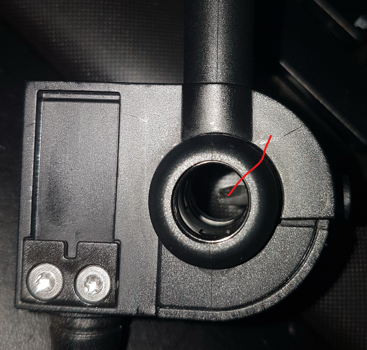

      Siehe Foto ist dieses Detail normal?
      Kann es daran liegen?
      Ist mir vorher beim reinigen nie aufgefallen.

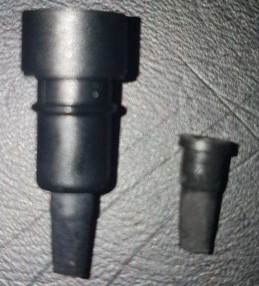

    • Da wurde der Luftansaugstutzen wohl Mal in der falschen Öffnung platziert und nun steckt das Flatterventil noch drin.
      So kann es nicht funktionieren, das musst du heraus "operieren"
      VG Jönne

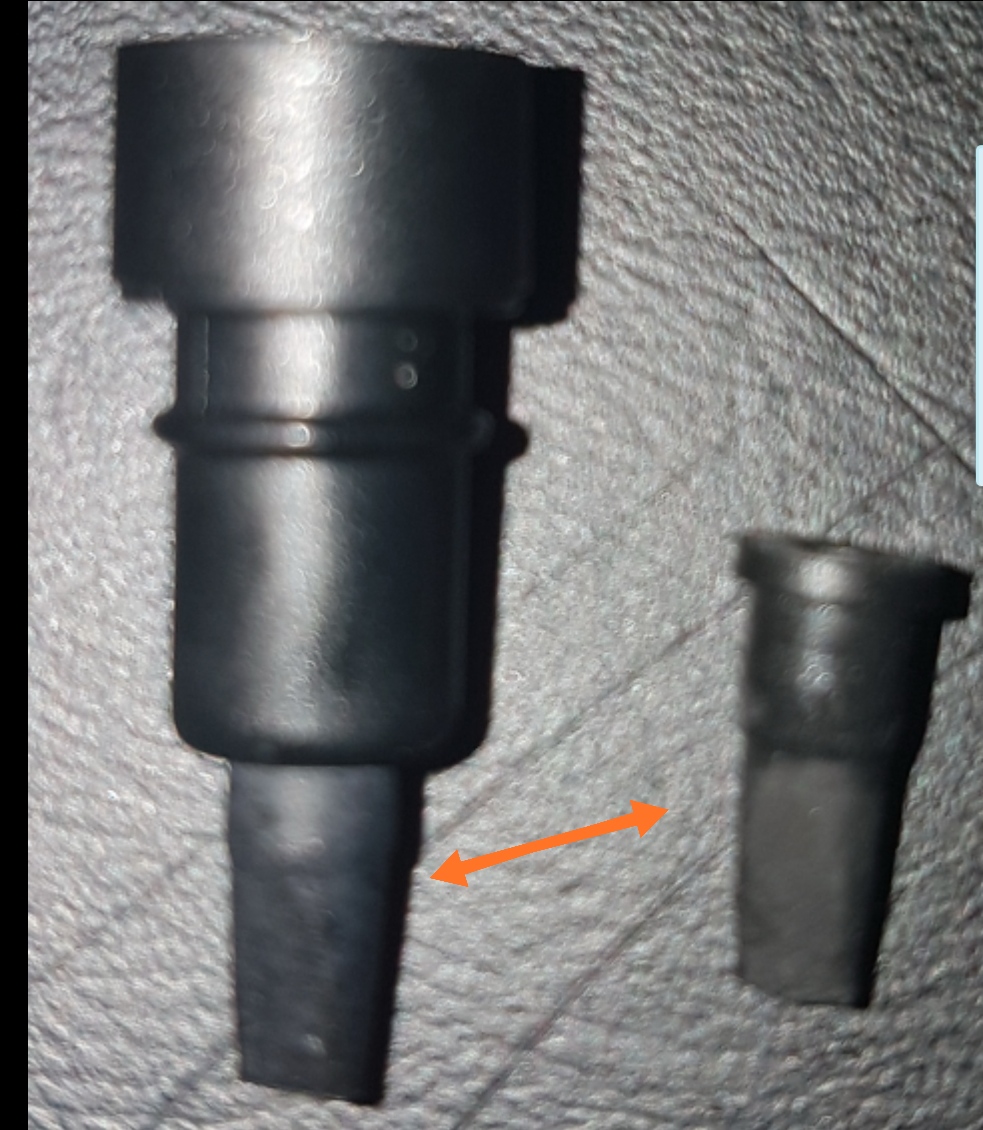

    • Nee, das ist die Gummilippe, die da drin steckt.
      Könntest du theoretisch bei dem neuen Nubsi auch entfernen.
      Die rechts ist nur älter und wahrscheinlich von der alten Version.
      Wenn du den vollständigen Luftansaugstutzen nun richtig reinsteckst, sollte alles wieder funktionieren...
      -vorrausgesetzt, alle anderen Bedingungen sind erfüllt.
      VG Jönne
      VG Jönne
      Ok das probieren wir mal. Mir immer noch schleierhaft wie er da hingeraten konnte? :)
      Dieser Beitrag wurde bereits 1 mal editiert, zuletzt von keyx ()
    • Okay, aber dann ist das erste Problem ja erstmal behoben.
      Wie ich bereits im ersten Post geschrieben habe, wird jemand den Nubsi in die falsche Öffnung gesteckt haben. Beim Herausziehen ist halt die weiche Silikonlippe stecken geblieben...
      Zu deinem Milchschaumproblem:
      Das kann unterschiedliche Ursachen haben. Eventuell ist die Gummilippe verklebt/ verschmutzt (das Teil, was stecken geblieben ist) oder die Rillen von dem Drehschalter sind verschmutzt. (kleinste Verschmutzungen reichen)
      Der Dampf muss grundsätzlich kräftig genug sein, dass ist die Basis für guten Milchschaum.
      Ist das nicht der Fall, erstmal ausreichend entkalken.
      VG Jönne
