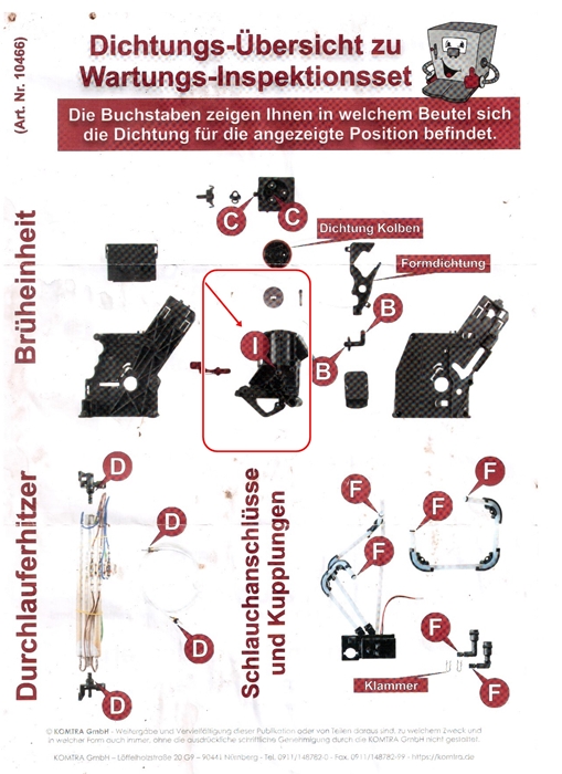

      Moin, hab ein kleines Problem....
      Hab eine Siemens EQ 7 L TK 73001/02 zur Reparatur hier.
      Habe von euch das große Set Dichtungen schicken lassen und auch (denk ich) erfolgreich eingebaut/gewechselt.
      Bei der Beschreibung die bei dem Set dabei ist, ist ein Dichtung im Beutel I.
      Sieht aus wie eine Dichtung für ein Drainageventil nur etwas größer!
      Wo zum Kuckuck :S soll diese Dichtung hingehören???
      Danke und Grüße Martin
        252,18 kB, 509×700, 598 mal angesehen

    • Ohne das jetzt schon mal bei dieser Brüheinheit
      gemacht zu haben, aber die Seite mit der Nut
      muss immer in Richtung des Wasserdrucks zeigen,
      so dass sich die Dichtung bei Druck spreizen kann.
    • Bin im Keller schrieb:
      Macht Sinn, danke für die Antwort.
      Ich versuche auch immer gleich den Grund mit zu erklären.
      Dann kann man es verstehen und es sich auch besser für das
      nächste Mal merken.
