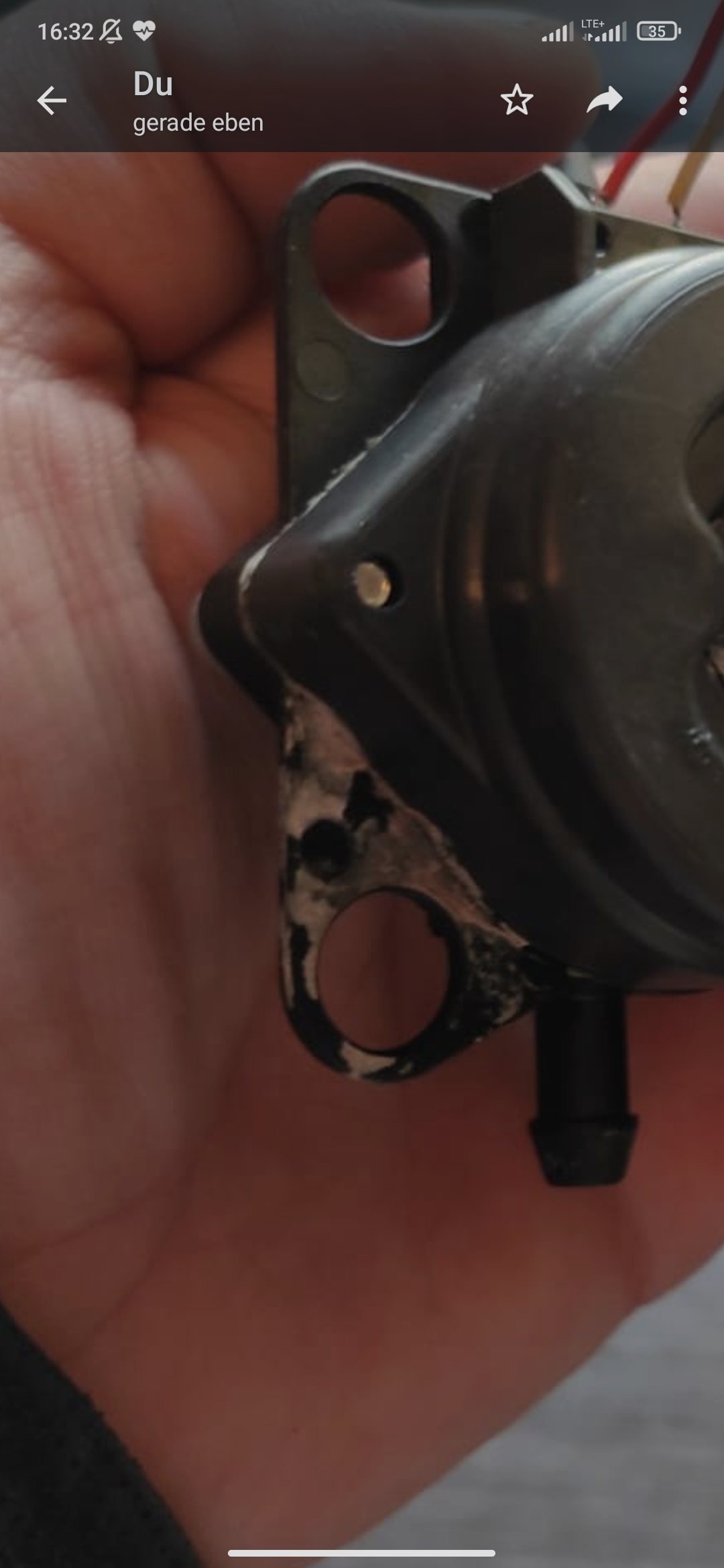

    • ich hänge mich hier mal an. wir hatten seit längerer Zeit immer mal wieder Wasser unter der Maschine. Das Wasser war meist klar.
      ich habe daraufhin begonnen zu tauschen:
      1. Eine neue Brühgruppe - Problem unverändert
      2. Wasseranschluss vom Übergang Tank zu Durchflussmesser. Wie schwer kann's sein???
      3. Ein neues Keramikventil - erstmal gar kein Kaffee mehr, da ich nicht wusste dass die Dichtung nicht direkt mit drin ist - hab dann die alte Dichtung eingebaut. Problem so gut wie gelöst, das alte Keramikventil hatte deutliche Kalkspuren.
      Jetzt haben wir alle drei Tage einen Tropfen unter der Maschine (also seeehr viel deutlich weniger als vorher).
      Der Restwasserbehälter ist dicht (hab ich mal über Nacht so stehen lassen).
      In der Maschine selbst seh ich gar nichts, wo das Wasser herkommen könnte, die Schläuche in und ums Keramikventil sind dicht und trocken.
      Das Einzige was ich mir vorstellen kann, Übergang Brühgruppe zu Keramikventil soll wohl so sein, dass da Wasser und Trester runterläuft? Daher auch die dicke schwarze Dichtung?
      Die alte Dichtung am Keramikventil war schön flexibel und scheinbar augenscheinlich einwandfrei. Was meint ihr, kann's das sein?
      Im Anhang das undichte Keramikventil.
      Mich nervts schon so viel Geld ausgegeben zu haben und das Problem aber immer noch nicht 100%ig behoben ist.
