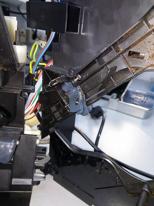

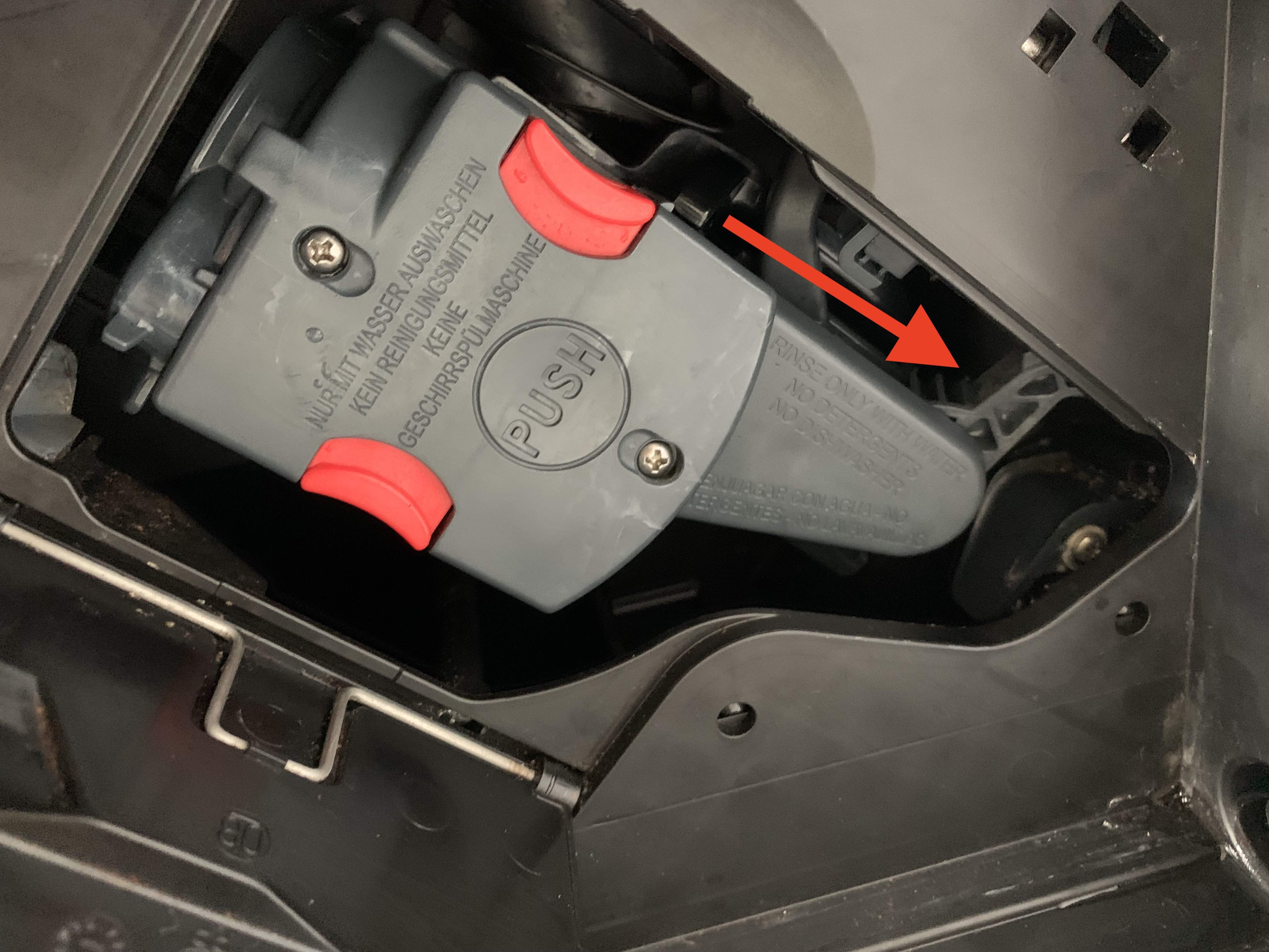

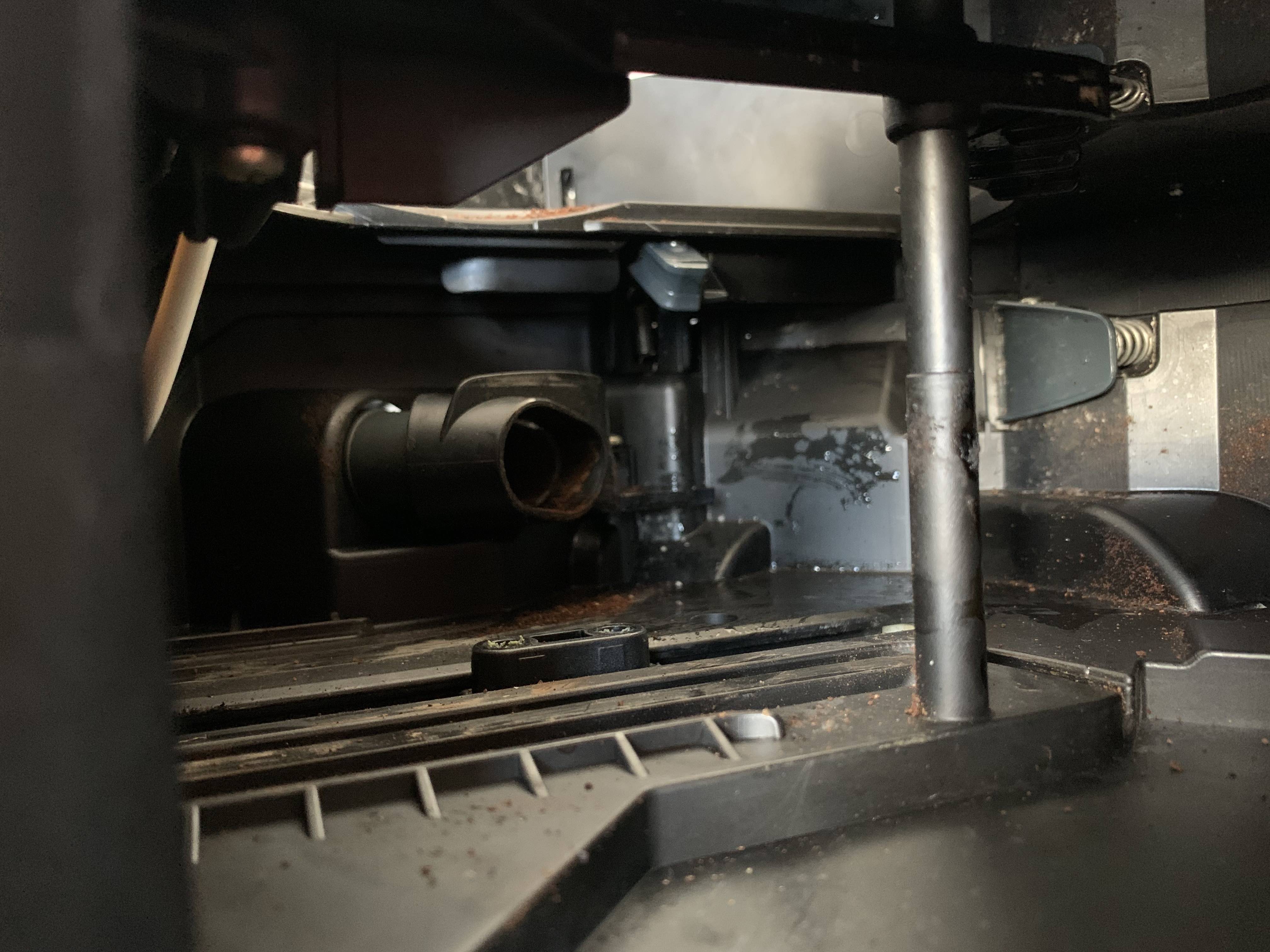

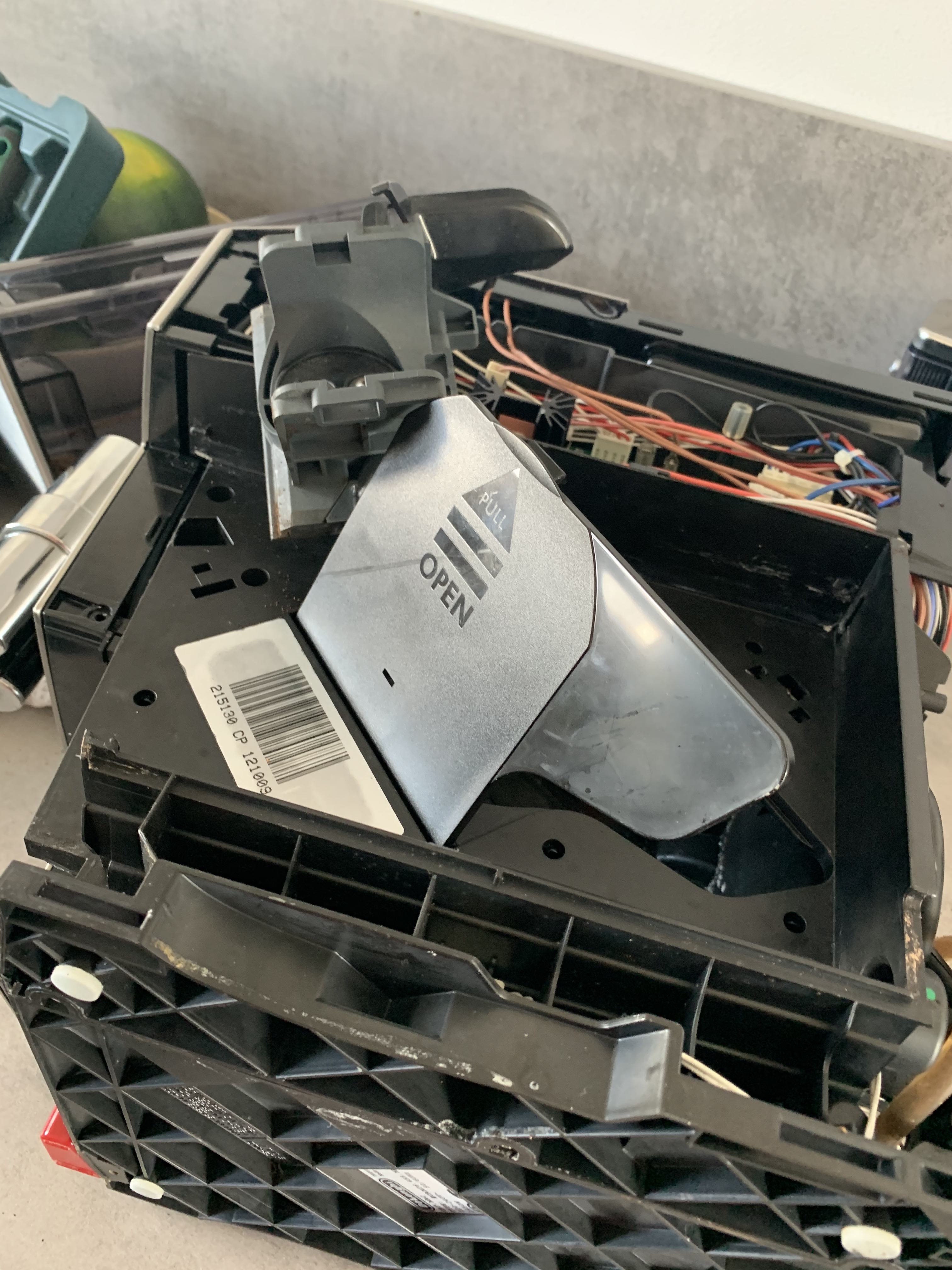

    • Hallo, ich habe ein ähnliches Problem bei einer ECAM 23.426 SB
      Bei uns hat es die Brühgruppe nicht mehr geschafft bis nach unten zu fahren, da ein Haken blockiert hat.
      Ich habe die Brühgruppen-Führung (komtra.de/delonghi-ersatzteile…e-delonghi-ecam-etam.html) jetzt mal ausgebaut und werde diesen ersetzen.
      Weiterhin kann ich hier mal beschreiben, wie diese Führung ausgebaut wird:
      -Gehäuse komplett öffnen (Deckel und beide Seiten runter, Frontblende ab)
      -Display, Auslauf und Brühkolben abschrauben (Brühkolben reichen die zwei Imbus Schrauben rechts)

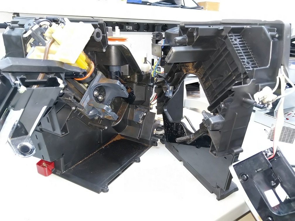

      -Nun mehrere Schrauben lösen, die die beiden Gehäuse-Träger zusammen halten
      Aufpassen, jeweils eine Schraube versteckt sich hinter der Klappe beim Wassertank und eine hinter der Elektronik.
      3 Schrauben sind unten rechts am Gehäuse-Boden zu lösen.
      -Die Gehäuse-Träger auseinander ziehen, Vorsicht mit den Leitungen!

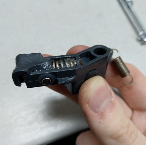

      -Jetzt noch den Bolzen nach unten aus der Halterung vom Haken ziehen, dann kann man diesen herausnehmen
      Lade auch ein paar Bilder hoch, wie das ganze dann aussieht. Hoffe ich konnte helfen!
