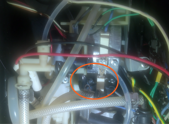

Hello in die Runde,
bei meiner Maschine stoppt der Dampfbezug nach ca 6-7 Sekunden. Kurzes Stottern, dann nix mehr.
Das passiert unregelmäßig und manchmal tritt es garnicht auf. Dann kommts wieder so oft das ein vernünftiger Milchschaum nicht möglich ist.
Ich habe gerade wie in diesem Thread (Jura Impressa S9 - Dampfbezug funktioniert nur kurz) das Auslaufvenitl ausgebaut und gereinigt. Das hat leider leider garnix gebracht. Dabei fiel mir auf dass am Dampferhitzer (ist das überhauptder Dampferhitzer?) Wasser runtertropft.
Kann ja nicht sein. Hab hier ein Video bereitgestellt:
dropbox.com/s/zzb6q4lzzhthna0/JuraS9.mov?raw=1
![](https://komtra.de/forum/index.php/Attachment/12194-Bildschirmfoto-2020-06-15-um-15-48-34-png/?s=b9610982066cd2ba1285045513d4d02d7b0ebdec)
Was denkt ihr, wie mach ich weiter?
