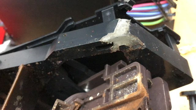

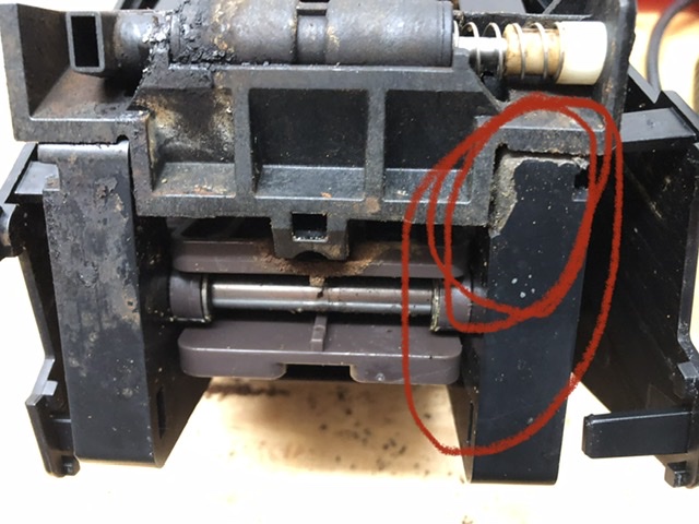

      Hallo zusammen, meine Eltern haben 2013 ein neues Gerät bei einem Händler gekauft. Jetzt ist das Drainagenventil kaputt gegangen. Welches ich selbst reparieren kann. Beim Ausbau ist mit an der Brüheinheit etwas komisches aufgefallen was wie geflickt aussieht. Die Maschine war von meinen Eltern noch nie zur Reparatur gebracht worden. Bilder habe ich Euch angehängt. Haben sie eventuell ein repariertes Gerät als neu erstanden oder ist das an der Stelle der Brüheinheit normal, dass das so aussieht.
      LG Akaino
    • Hallo Akaino,
      habe das auch schon des Öfteren vor mir gehabt. Da wurde ganz offensichtlich ein zu aggressiver Entkalker benutzt.
      Solange die Rastnasen der Seitendeckel nicht angegriffen sind, hat es keinen Einfluss auf die Funktion.
      Ich kann nur empfehlen einen geeigneten Entkalker auf Basis von Amidosulfonsäure. Ich nutze Crest Aktiv, habe damit bisher nur gute Erfahrungen gemacht.
    • Auch ein defektes Auslaufventil begünstigt das Problem.
      Dann kommt nämlich während der Entkalkung auch
      Entkalker-Lösung zum Draingeventil raus, wenn es nicht
      vorgesehen ist.
