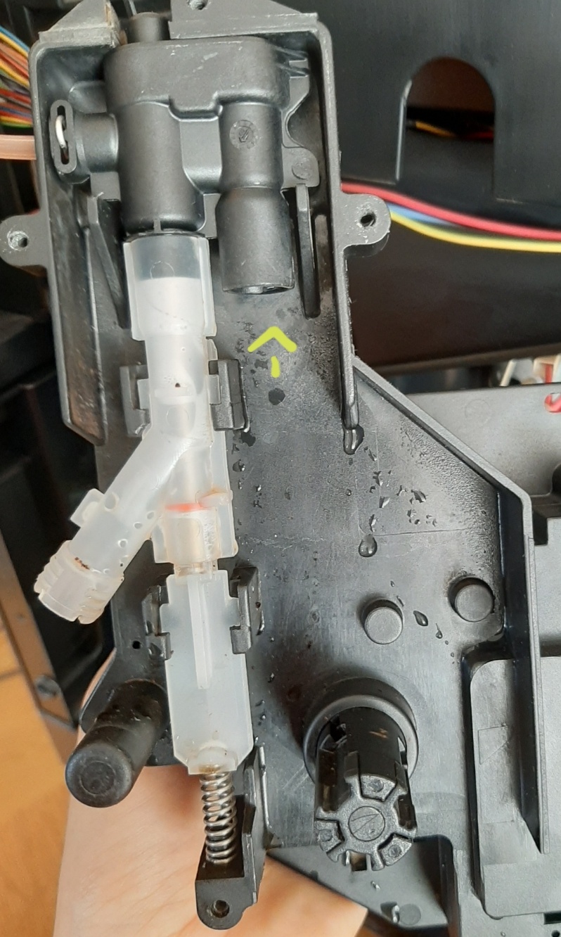

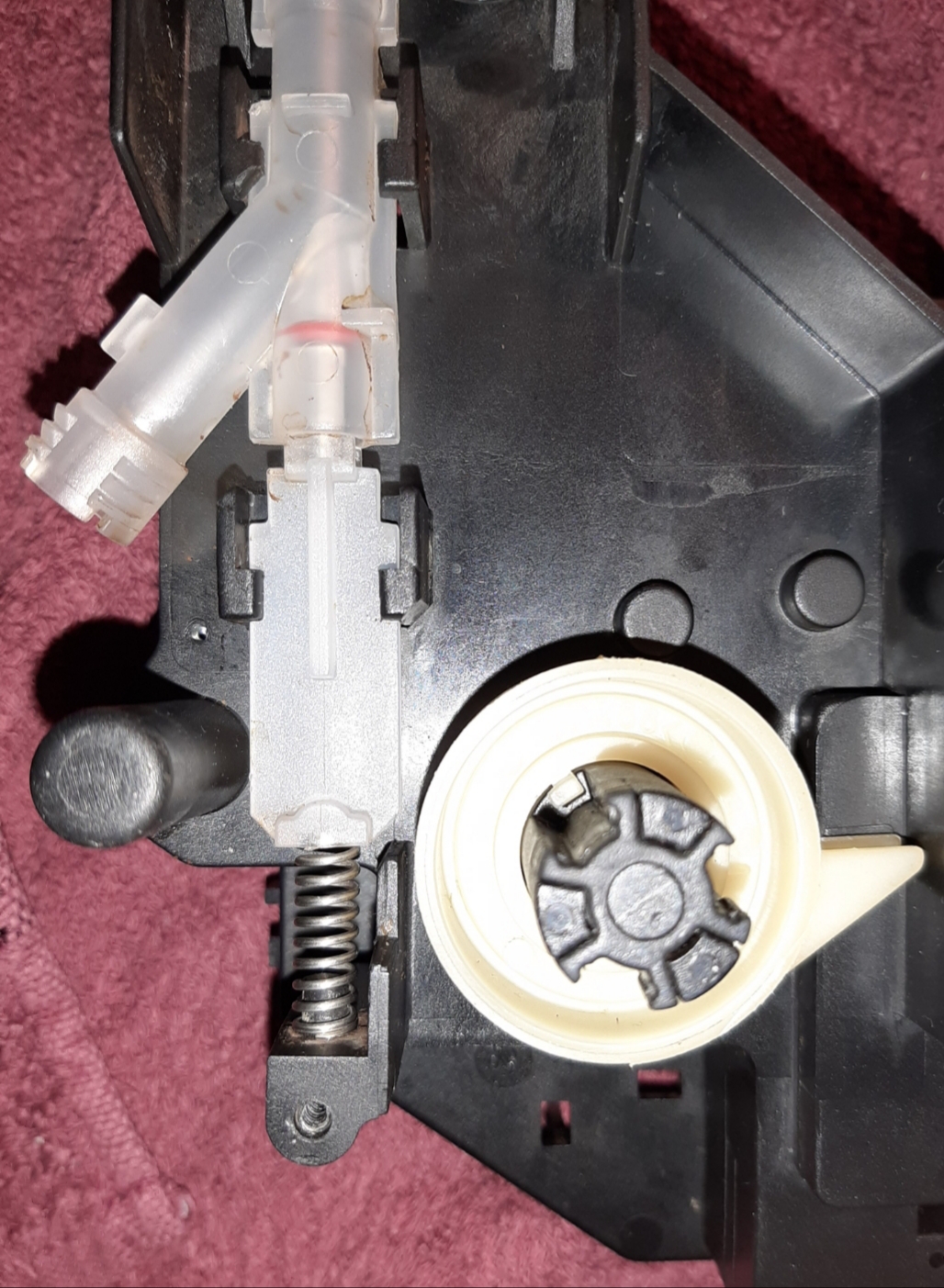

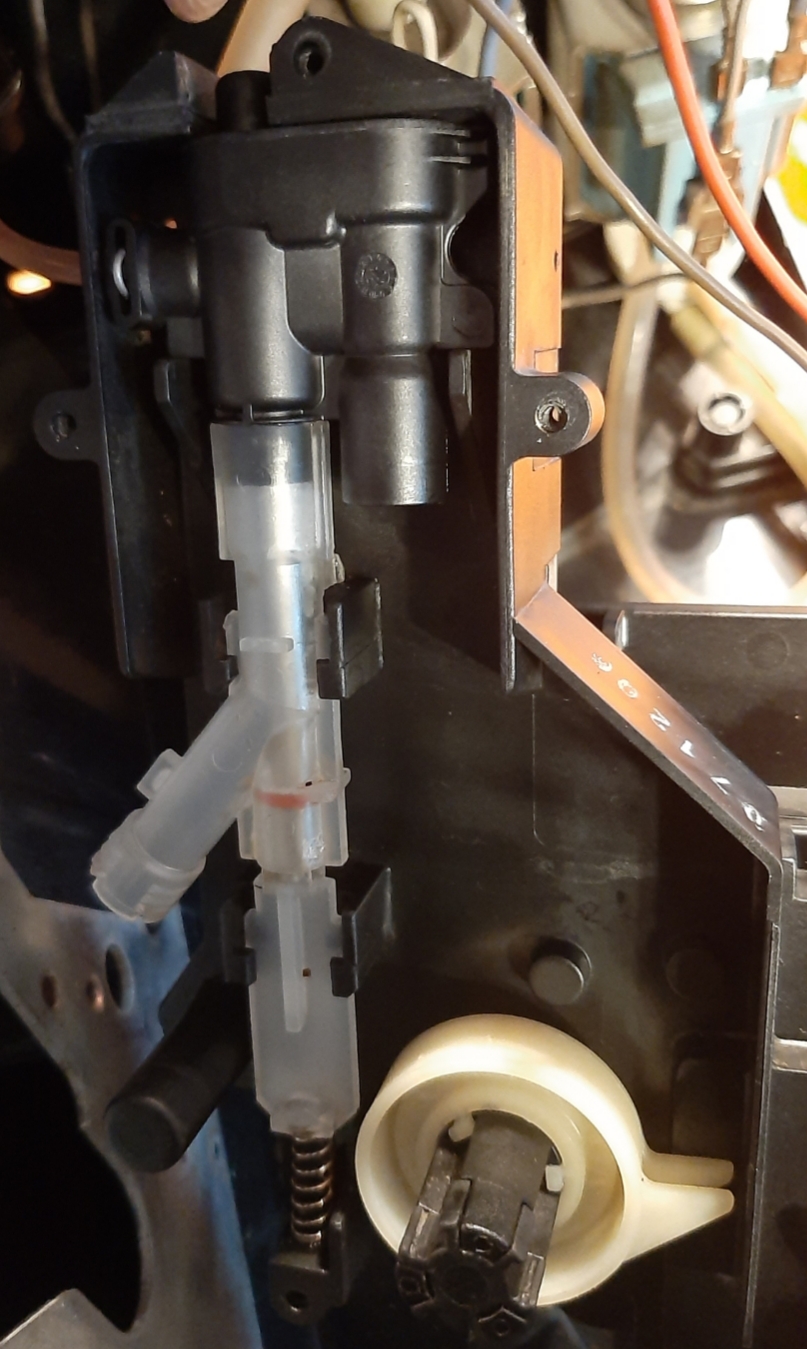

    • ich habe jetzt nochmal ein anderes Drainageventil eingebaut. Es läuft immer noch Wasser rein.
      Ist es denn normal das so viel Wasser ausläuft, siehe Foto.
      Der schwarze Auslauf war auch nass innen?
      Siehe gelber Pfeil.

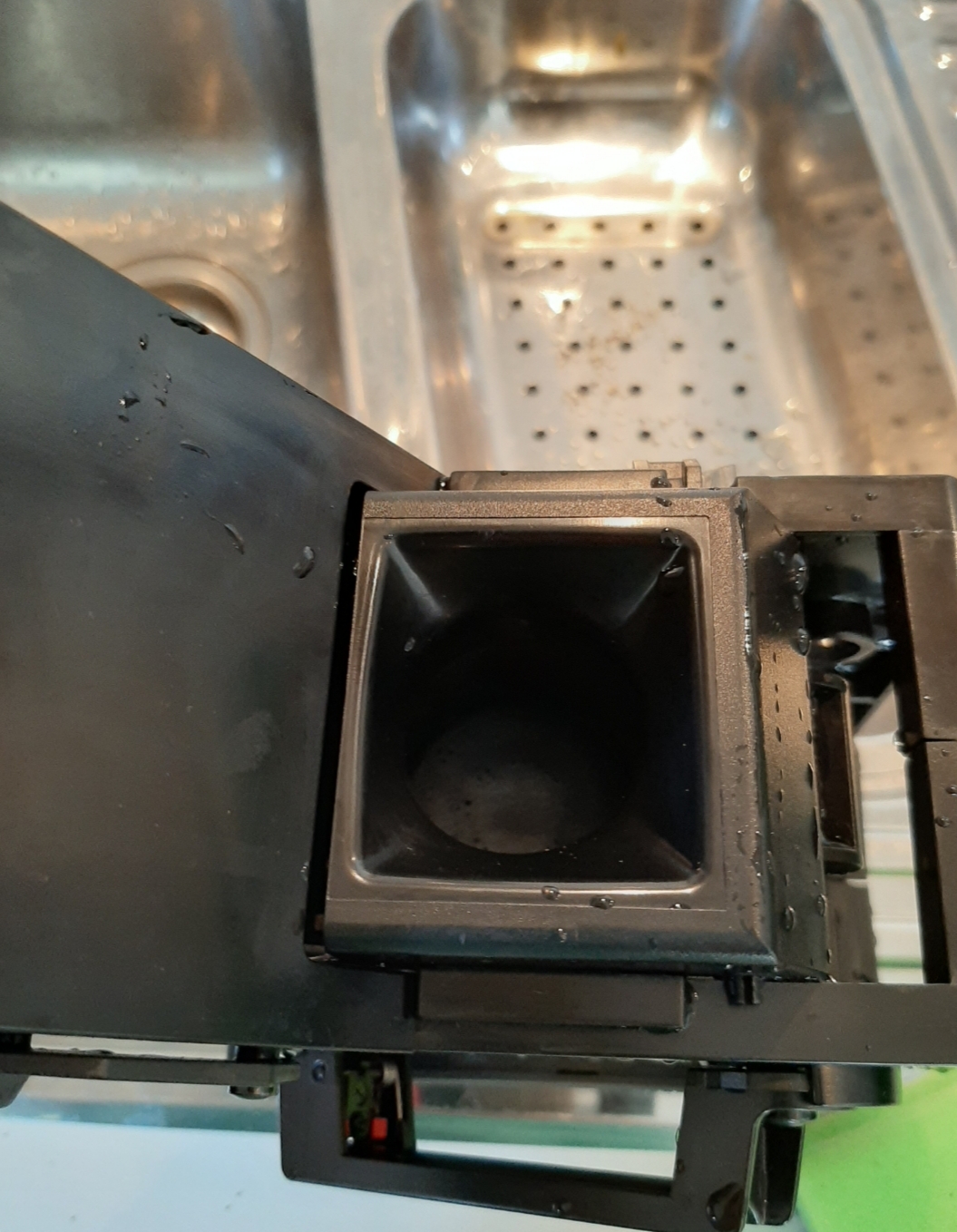

      Ist es denn normal, dass in der Brüheinheit immer noch bisschen Kaffeesatz zu sehen ist, siehe Bild 2.
      Danke

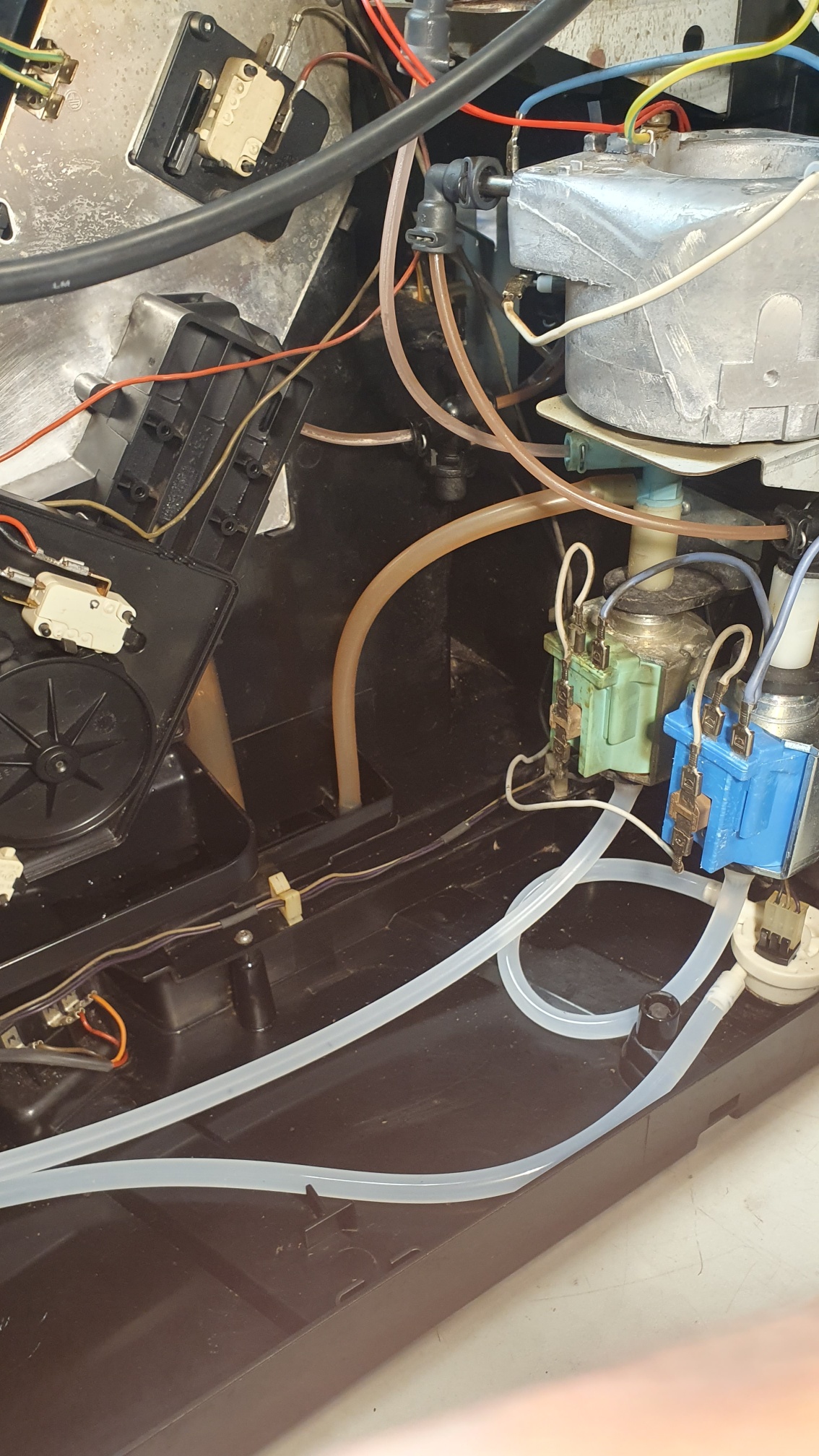

      Wasserkreislauf:
      von der blauen Pumpe geht es zur Heizung, von dieser dann direkt zu einem Anschlußstutzen mit zwei Ausgängen
      1x zum Auslaufventil und weiter zum Drainageventil
      1x Richtung Tür zum Heißwasserauslauf

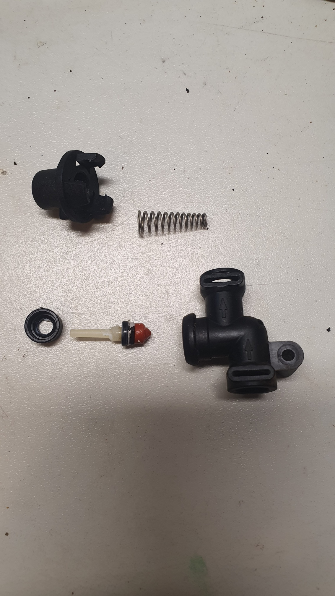

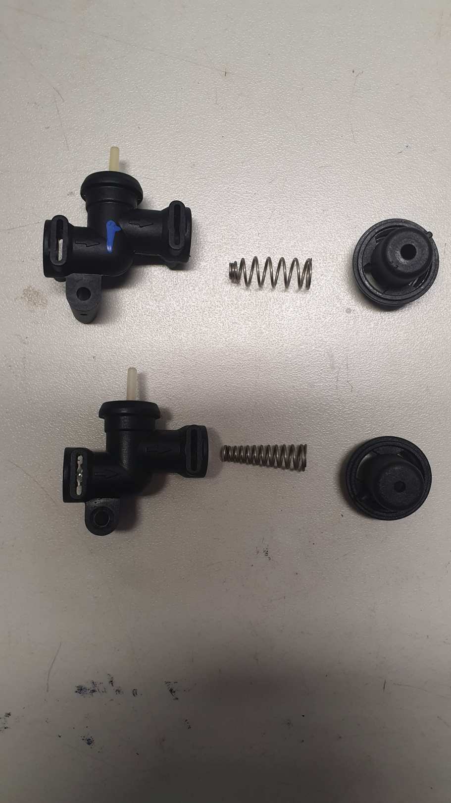

      - das Auslaufventil ist nicht neu, ich hab es nur zerlegt und entkalkt. Hab noch zwei andere gebrauchte (von einer Jura) hier,
      Könnte ich zum Testen einbauen, aber die Feder sieht anders aus und haben einen blauen Strich
      Kann es sein daß die bei der Jura einen anderen Öffnungsdruck haben?

      - Auslaufventil ausgebaut und mit ner Spritze versucht das Wasser durchzupressen, mit geringem Druck floß es schon durch
      - die gleiche Prozedur an einem alten, ausgebauten (Jura) Auslaufventil getestet, hier konnte ich gar nicht soviel Druck mit der Spritze
      aufbringen
      - im Auslaufventil einen anderen O-Ring und Dichtungskappe eingebaut (leider hab ich nur gebrauchte Teile hier)
      - teilweise Verbesserung, beim erstmaligen Heißwasserbezug kam alles vorne raus, nichts in die Tropfschale

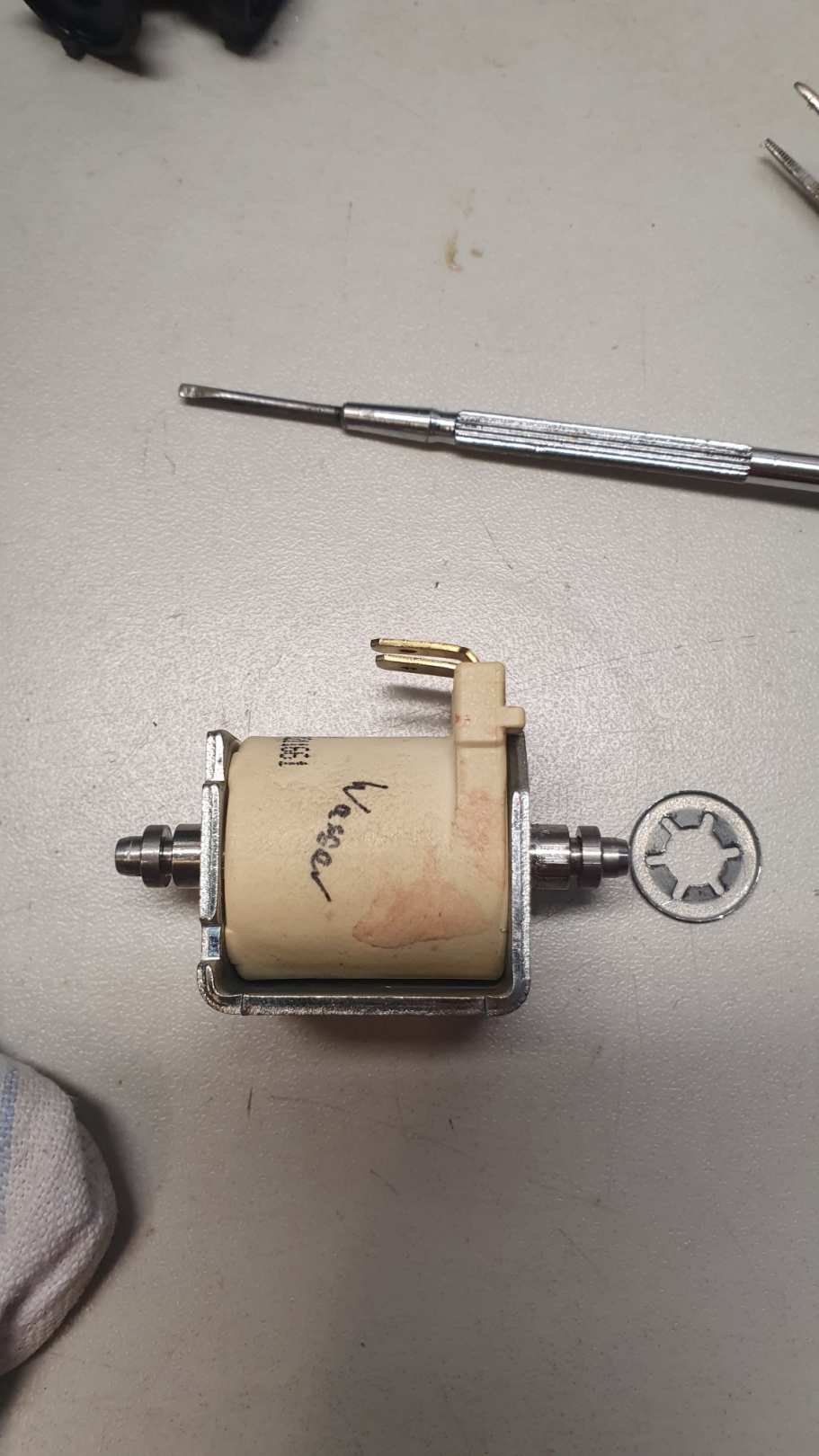

      - Magnetventil ausgebaut und getestet, schaltet und macht auf bzw. zu. Spannung liegt auch kurz an wenn man

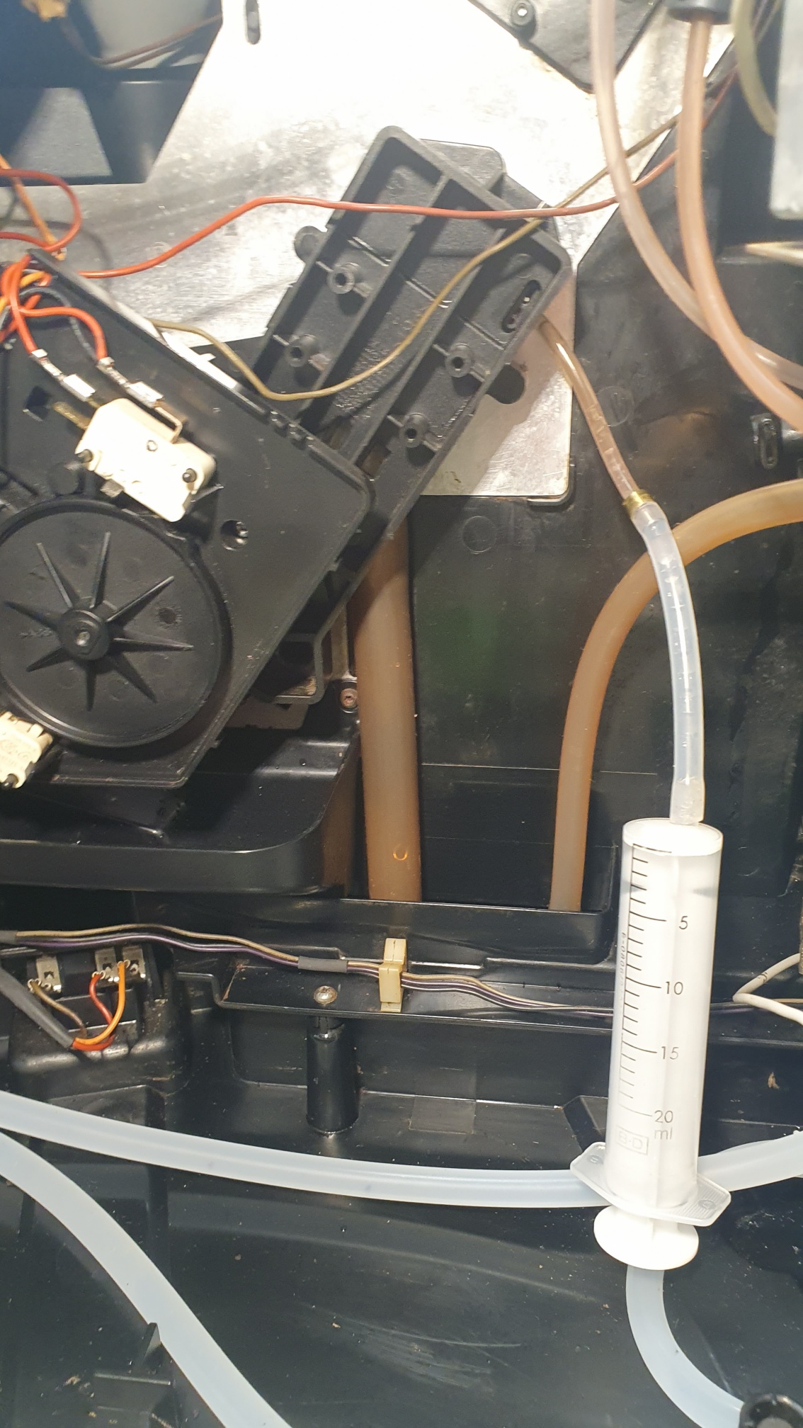

      - hinterm Auslaufventil meine Spritze als Gegendruck eingebaut (also das Drainageventil "stillgelegt" sozusagen)
      jetzt fließt alles Heißwasser vorne raus, nichts mehr in die Tropfschale

      Könnte es sein, daß der Vorbesitzer evtl. hier ein falsches Auslaufventil eingebaut hat? Es hat keine farbige Markierung
      Meine alten von ner Jura haben z.B. einen blauen Strich (schwarzer Kunststoffkörper), bzw. roter Strich (weißer Kunststoffkörper, weiß aber nicht mehr von welcher Maschine)
      Gibt die farbige Markierung Hinweise auf den Öffnungsdruck?.

      Wichtig ist zunächst, dass man noch weiß welche Feder das Original-Ventil hatte - da es am Ende nur um
      die Feder geht. Man kann irgendeines neu kaufen und setzt dann vor dem Verbauen die Originalfeder
      einsetzen (evtl. MINIMAL die Feder dehnen) und "alles ist gut"...

      Wasserweg für Heißwasserbezug:
      - vom F-Verteiler geht's zum Magnetventil, von diesem direkt weiter zum Heißwasserauslauf
      - für Dampf gibt es eine extra Heizung und Wasserweg
