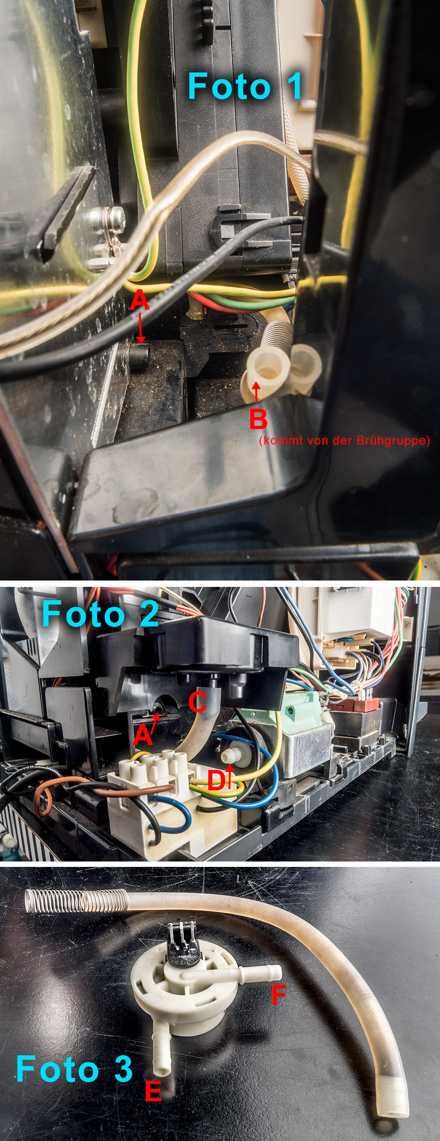

      ich habe das Flowmeter ausgebaut und gereinigt. Aber nun weiß ich leider nicht mehr, wo welcher Schlauch angeschlossen werden muss. Könnt ihr mir helfen?
      Ich habe ein Foto angehängt.

    • Auf dem Flowmeter sind Pfeile.
      Der Wasserfluß muss den Pfeilen entsprechend vom Tank zur Pumpe
      gehen. Das erklärt auch wo welcher Schlauch drauf muss.
      ...und auch KEINEN FALL den langen Schlauch kürzen, der muss im
      Bogen verlegt werden, sonst kommt es durch die Vibrationen in der
      Wassersäule die die Pumpe verursacht zu Fehlmessungen bei der
      Tassenfüllmenge!
