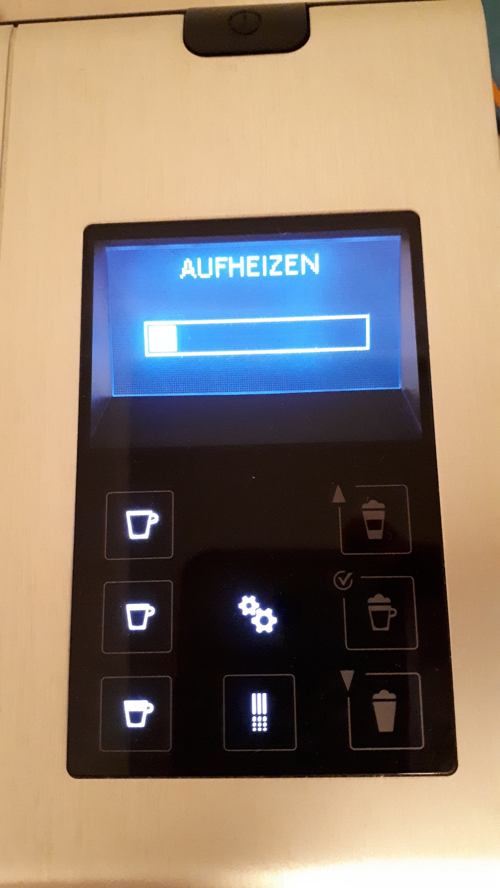

      ich habe das Problem, wenn ich den Milchcontainer bzw. die Heißwasserdüse anschließe, wird am Display zwar Aufheizen angezeigt, nur der Balken wird nie voll geladen (siehe Foto).
      Hat jemand eine Idee, was das Problem sein könnte?
      Genau dasselbe Problem hatte ich auch schon mit dem Vorgängermodell, damals wurde es während der Garantiezeit noch repariert. Der Fehler ist aber nach kurzer Zeit wieder aufgetreten.
      Kann mir bitte jemand einen Tipp geben.

      lieder kann ich Dir nicht sagen was die Ursache für das
      Problem ist, da ich mich mit Nespressogeräten nicht
      beschäftige.
      Ich kann Dir aber mitteilen, dass die Maschine eine
      extra Dampfheizung hat.
      Wenn Kaffeebezug geht und Dampfbezug nicht bereit
      wird, würde ich davon ausgehen, dass etwas mit der
      Dampfheizung nicht stimmt. Entweder:
      -Thermostate defekt (sind zwei Stück an der DEH montiert - auch bei normalen KVAs ein häufiger defekt)
      -Übertemperatursicherung ausgelöst
      -Temperatursenor (NTC) defekt
      -Dampfheizung defekt
      -Ansteuerung Elektronik defekt
      Wahrscheinlichkeit des Fehlers nach meiner Einschätzung
      der Aufzählung nach, von oben nach unten...
