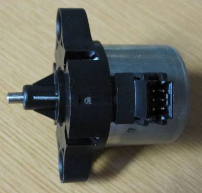

      Ich habe hier eine JURA Z7. Da kommt der Kaffee links und rechts gleichzeitig raus. Also kann das ja nur am Quefschventil liegen. Aber wie kommt man da ran :?: :?: Eine passende Reparaturanleitung habe ich nicht gefunden. :S
    • Danke BS. Das hat weiter geholfen. Gibt es eine Möglichkeit die Umschaltung des Kaffeeauslauf zu prüfen? Ich Vermute es liegt an der Ansteuerung, weil, ich meine, auch die Umschaltung der Tassen Beleuchtung "spinnt". Die Achse ist entweder 2,5 oder 5,5 mm aus dem Motor herausgefahren. Ist das richtig?
      ich habe leider kein solches Gerät, so dass ich nachprüfen könnte,
      ob das so in Ordnung ist. Ich habe aber gerade mal ein Quetsch-
      ventil aus meinem Fundus zerlegt. Der Betätigungsweg selber sollte
      schon ca. 3mm sein - von daher ok. Der Stellmotor ist in Ordnung
      und klemmt nicht und hat auch kein elektrisches Problem, welches
      die Steuerung stört?
