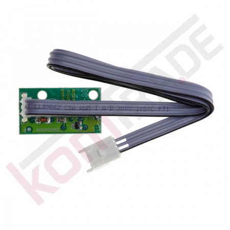

      3.) Den Reedkontakt samt Magnet , er sieht so aus wie auf dem Foto . Ersatz gäbe es hier : komtra.de/index.php?page=product&info=53
      Im Zweifel würde ich zumindest die beiden Mikroschalter austauschen , sie gehen gerne und oft kaputt obwohl sie rein akustisch noch funktionieren.

      Die jetzige Fehlermeldung ist eigentlich typisch für eine defekte Reedkontaktplatine , es kann sein dass Dein Aus- und Einbau Ihr den Rest gegeben haben (mechanisch).
      Ich würde jetzt auf jeden Fall die Reedplatine tauschen und mindestens den Mikroschalter am Thermoblock , dann müsste die Maschine wieder laufen.
