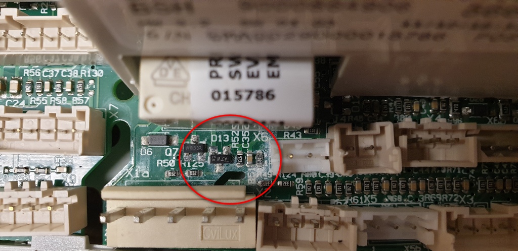

      Ich möchte noch berichten, was es denn tatsächlich war: Zum guten Schluss habe ich in den sauren Apfel gebissen und die komplette Hauptplatine ausgetauscht. Dann ging's.
      Anbei ein Foto der alten Hauptplatine: Irgendwo im markierten Bereich muss der Fehler liegen; dort in diesem 5-poligen Stecker kommt auch der Kontaktschalter der Tropfschale an...

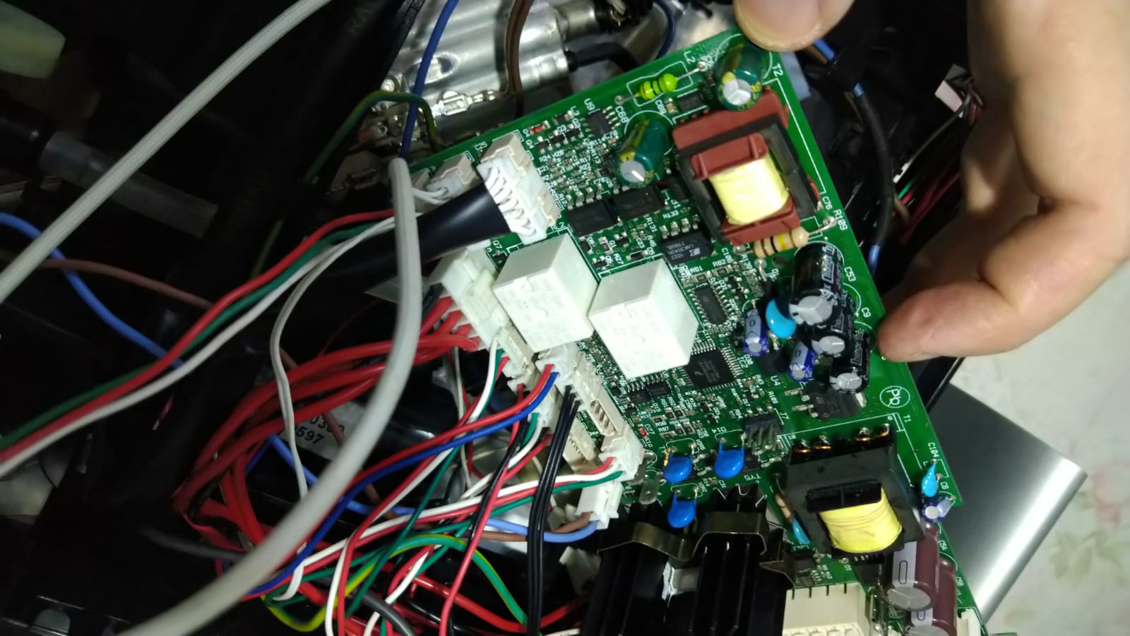

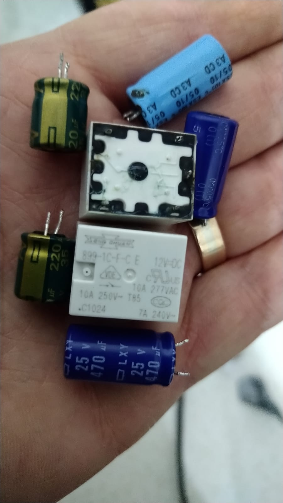

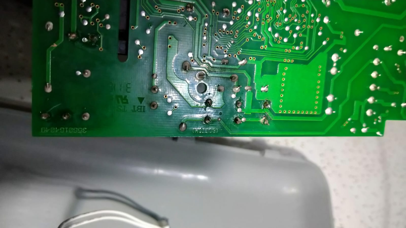

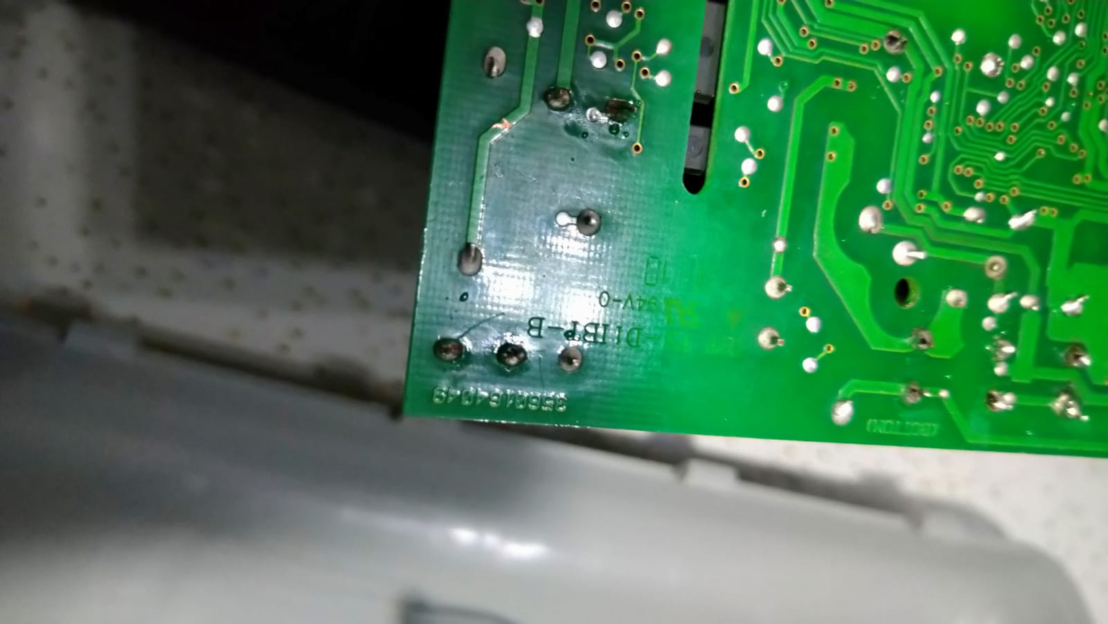

    • Hallo, ales als möglich hab ich getestet so wie so bring nicht
      hab ich 7 kondensator geweckselt , fehler so wie so bleibt....
      ich habe keine lösung mehr....

    • Ja, meist sind die Bauteile im unteren linken Teil der Platine (siehe Bild von Cuptja) verantwortlich, das wars, wer da selbst Löten kann und mit SMD umgehen kann. Ich würde mit Alkohol und Bürste die betreffenden Stellen etwas reinigen, nachlöten, falls nichts kaputt gegangen ist, vielleicht schafft es Wunder
