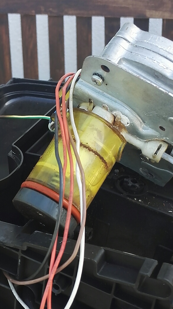

      da der Brühkolben undicht ist, so dass Wasser in die Tropfschale läuft, ist hier meine Frage, ob es noch einen Ersatzkolben mit Halteplatte gibt. Da der Kolben ziemlich verdreckt ist und auch sich Kalkablagerungen an der Übergang Platte Kolben befinden, würde ich gerne den ganzen Kolben ersetzen. Nur finde ich nirgendwo die entsprechende Einheit mit Platte (m.E. sind nur die ESAM-Versionen noch zu bekommen?). Sonst bleibt mir nur die Revision des Kolbens.
      Vielleicht haben sie diese doch auf Lager?
      Vielen Dank.
      Michael
        221,89 kB, 584×1.040, 450 mal angesehen
    • Die Bleche der EAM gibt es nicht mehr. Mit der Drahtbürste säubern, Zinkspray drüber. Hält wieder ein paar Jahre.
