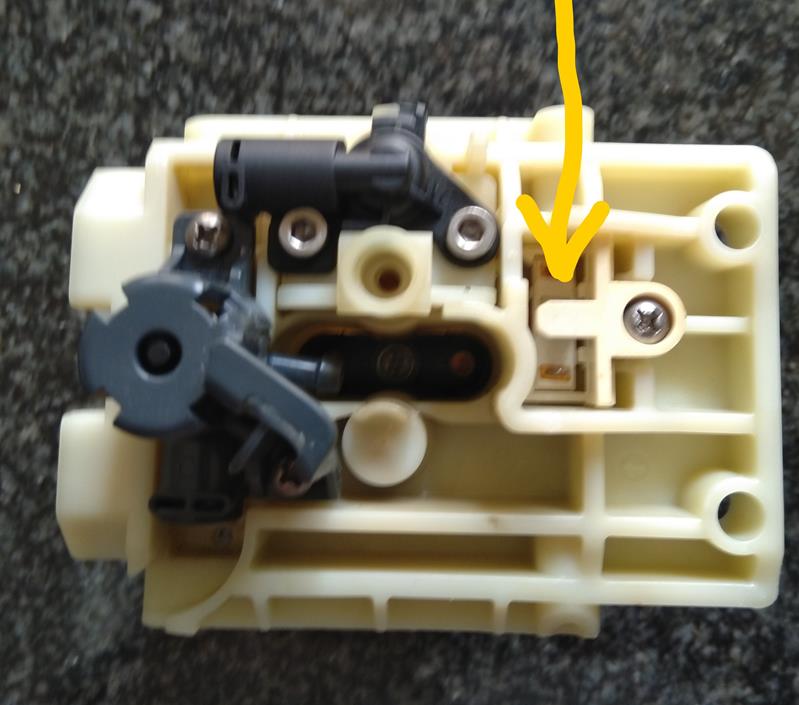

Als ich alles wieder zusammen baute und die Maschiene das erste mal hochfuhr, startete sie ganz normal. Bis zu einem Punkt. Als erstes fuhr die Brüheinheit in die untere Position. Anschließend in die Obere. Jetzt kommt das 2. Problem. Sobald die Brüheinheit in der oberen Position angekommen war, machte der Antrieb einen LÄRM und vibrierte stark. Alsob etwas klemmt und er dagegen ankämpft. Ich habe instinktiv dem Stecker gezogen. Als ich danach es noch mal versucht habe hab ich ihn bis ans Ende durchlaufen lassen. Als der Lärm endlich aufhörte kam die Fehlermeldung: "Brühgruppe einsetzen"
Da fiel mir ein, dass ich möglicherweise die Brüheinheit falsch eingesetzt habe.
Nun das Problem ist, die Maschiene hält nicht mehr in der Grundposition. Im Grunde kann ich nur ins Innenleben schauen, wenn ich den Netzstecker während der Hochfahrvorgangs einfach ziehe.
Nun ich habe dies einige Male gemacht um die Brüheinheit in die Grundstellung zu bringen. Das hat jedoch nicht geklappt, sie befindet sich zwar in der richtigen Position, jedochh aben die kleinen Hebel mit den Zahnrädern für das Sieb b ein Entnehmen blockiert. Also habe ich die Hebel manuell verschoben, unter anderem um auch zu testen ob ich die Brüheinheit tatsächlich falsch zusammengesetzt habe. Nun ich konnte es immernoch nicht entfernen.
Als ich sie Maschine ein letztes mal startete fuhr die Brüheinheit runter, danach hoch und dann ging der Radau wieder los. Nach 15 sekunden wurde das Antriebsgeräusch sehr leise, fast wie eine verstopfte Pumpe. Anschliessend wurde der Fehler: "Allgemeine Störung" angezeigt.
Kleine info am rande: Ein Reset lässt sich nicht durchführen, da die Maschine, sobald das Netzteil eingesteckt wird, ersteinmal "Eigendiagnose" auf dem Display anzeigt, danach leuchtet er nurnoch blau und schaltet sich danach wieder in Standby. Das tut er auch wenn ich den Standby Knopf und "P" Knopf gleichzeitig drücke und dann den NS reinstecke (nach Reset Anleitung). Es passiert nix.
Ebenfalls komm ich nicht wirklich in den Testmodus, denn "Loading Test Mode" wird zwar angezeigt, allerdings hängt sich die Maschiene wieder am gleichen Punkt wie immer mit vibririendem Antrieb auf. Somit kann ich da auch nix machen.
Das Problem mit dem Antrieb trat erst seit Gestern Abend auf. Davor vermutete ich noch eine Defekte Pumpe, wegen der Verstopfung, und habe bereits eine neue Pumpe bestellt.
So das war's mit dem Roman. Hat einer ne Idee wie ich die Maschine vor der Mülltonne retten kann?
