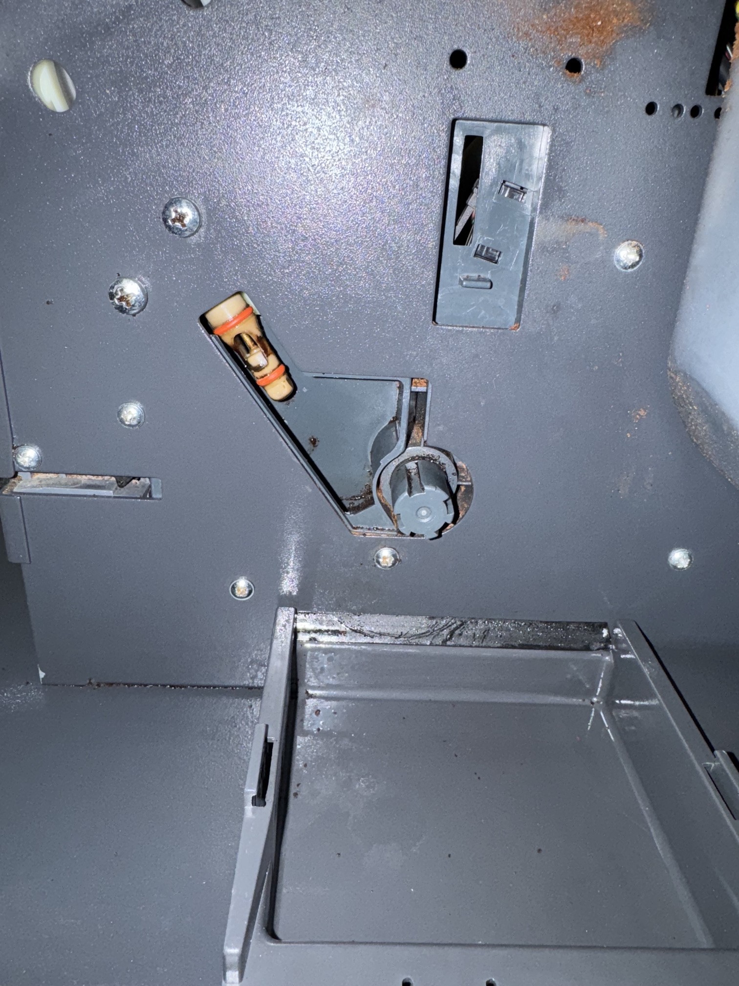

Hallo Harald,
habe die 3 großen Kreuzschlitz gelöst und den Boiler dann auf der anderen Seite entfernt. Ventil demontiert, sauber gemacht und wieder montiert. Aber daran liegt es bestimmt nicht. Das war nicht so verdreckt, dass das die Ursache sein kann.
Ich weiß immer noch nicht, ob ich einen richtigen Entkalkungsvorgang mache, indem ich das Mittel in den Tank geben und lediglich das Heißwasserventil öffne.
Und ja, Spaß macht es definitiv nicht...
Mikel
Edit: Dir Leuchte der Temp.-Kontrolle leuchtet permanent. Gibt es einen Entkalkungsvorgang, den ich manuell über einen Testmodus starten kann?
Falls ja, wie komme ich bei diesem Modell in den Testmodus?Jura S9 OT -

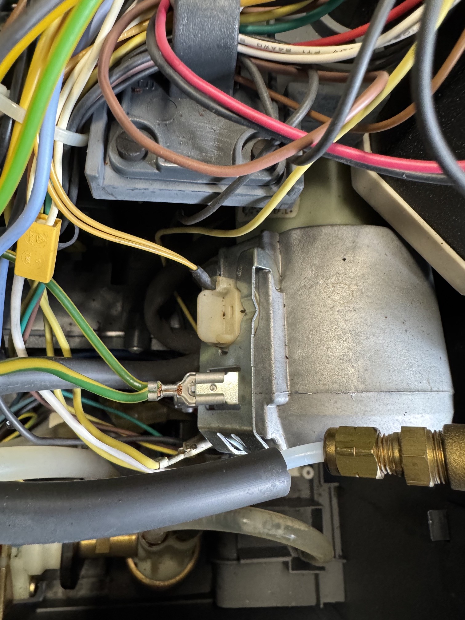

Bild der Heizung folgtJura S9 OT -
Das ist die Heizung bzw. der Boiler.
Auf der Pumpe steht das Datum 14-05-04 .
ich denke, ich werde mal eine neue bestellen inkl. der beiden Wasserfilter.
Kugel hat einen Durchmesser von 3,8mm.
Mikel
Ich denke, ich habe den Fehler gefunden. Die Kugel in der Pumpe soll auf dem engeren Teil der Feder aufsitzen. Die Kugel fällt durch die Feder durch. Beim Öffnen der Pumpe saß die Kugel nicht auf der Feder sondern lag hinten am anderen Ende des Messingteils.
Pumpe ist bestellt. Werde berichten.Jura S9 OTDieser Beitrag wurde bereits 1 mal editiert, zuletzt von S9OT ()

das ist die neuere Heizung
sollte kein Problem machen
